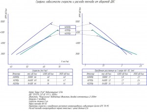

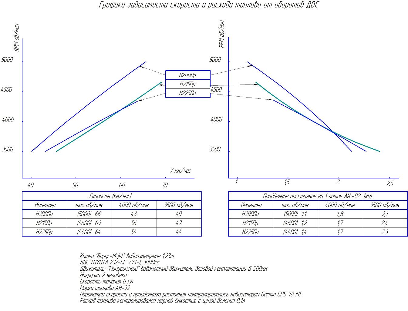

И не думай о КнААпе , шаг Н200(больше он не делал) 2JZ срывать будет сразу на старте - испытано не раз ..
Посмотри график по твоему ДВС и тесты по импеллерам..
усё правильно при этом шаге,,,,,,,,,,,,Диман терпи до конца навигаций а там перешивай овал на прямоугольник,,,,,тем более судя по этому руки у тебя откуда надо растут http://www.snowmobile.ru/forum/viewtopic.php?f=24&t=41757
