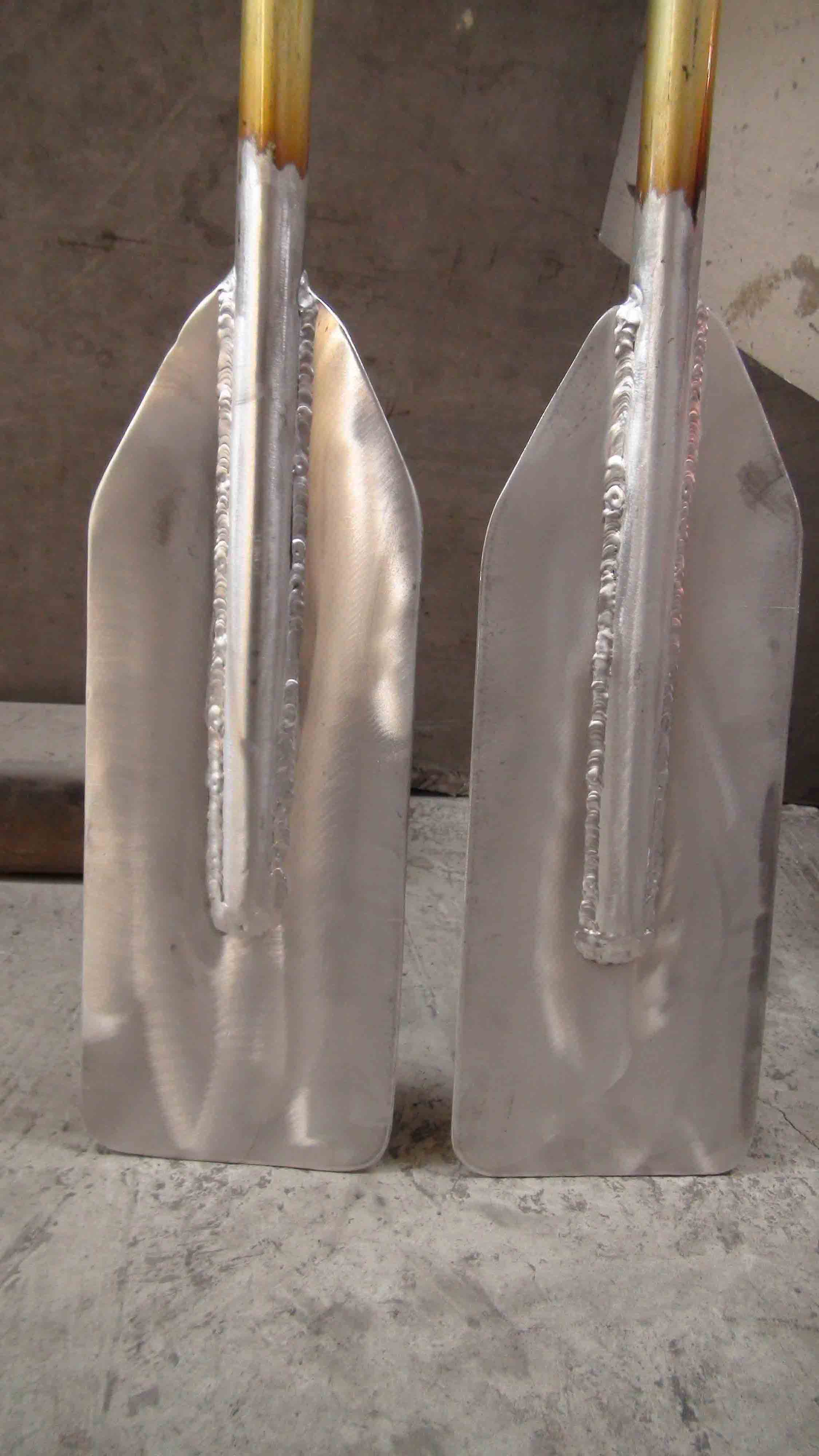

Спасибо. Осталось вёсла изладить.Есть трубы от носилок но они дюраль-х..знает получится к ним приварится или нет.На неделе попробую.
Приварится оно точно, но может отломиться при изгибе под нагрузкой. Труба наверное тонкая. А заклепками?

Труба там хорошая, у меня одна погнута была, разогнул с трудом. Правда носилки с военного госпиталя, гражданские может и пожиже :D
Я пазы болгаркой прорезал, в них вставил перо и зафиксил 2мя болтами М6
Варить смысла не вижу, если только герметично делать чтоб не тонули

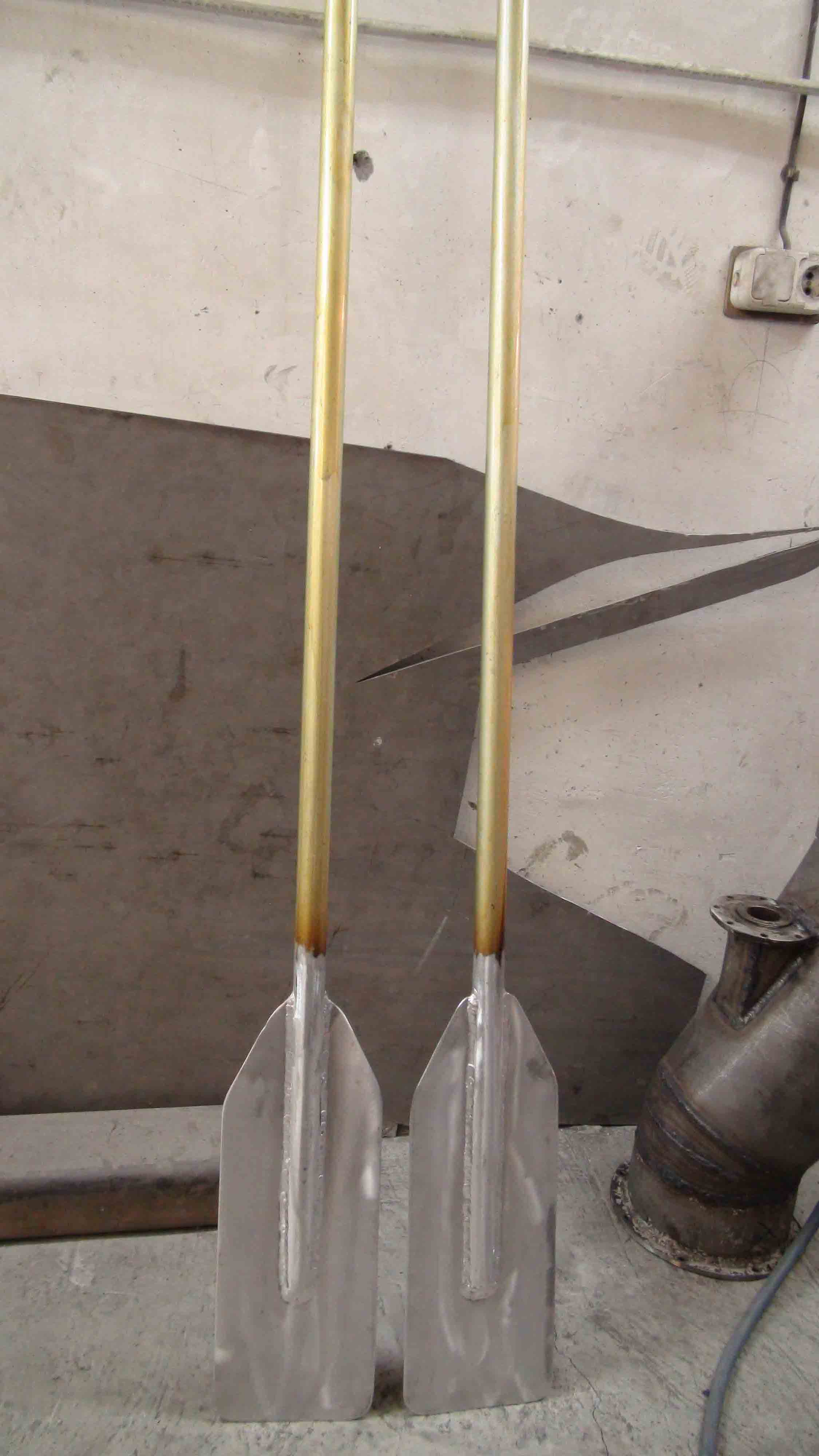

Они и есть-армейские.Сегодня сварил,завра фото сделаю-покажу что получилось.

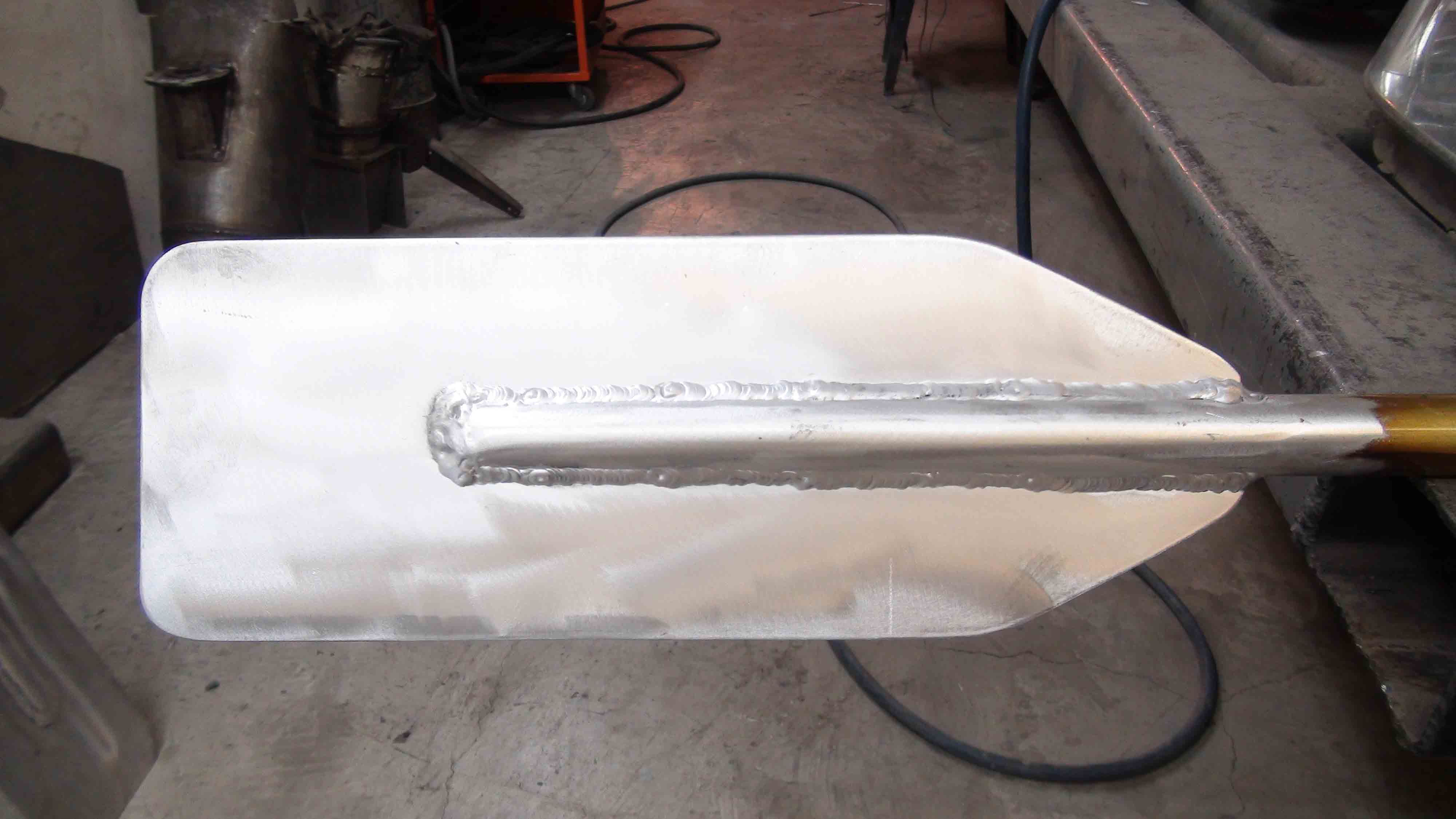

Пока без уключин.Как-то так получилось. Трубу прорезал клином ,вставлял лопасть ,заваривал и правил поводки пока не остыло.

Александр писал(а):Пока без уключин.Как-то так получилось. Трубу прорезал клином ,вставлял лопасть ,заваривал и правил поводки пока не остыло.
оффигительно

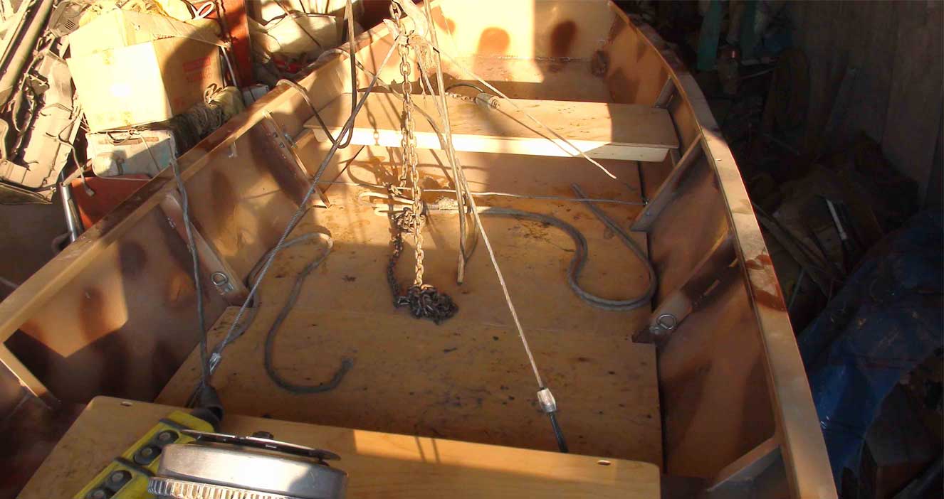

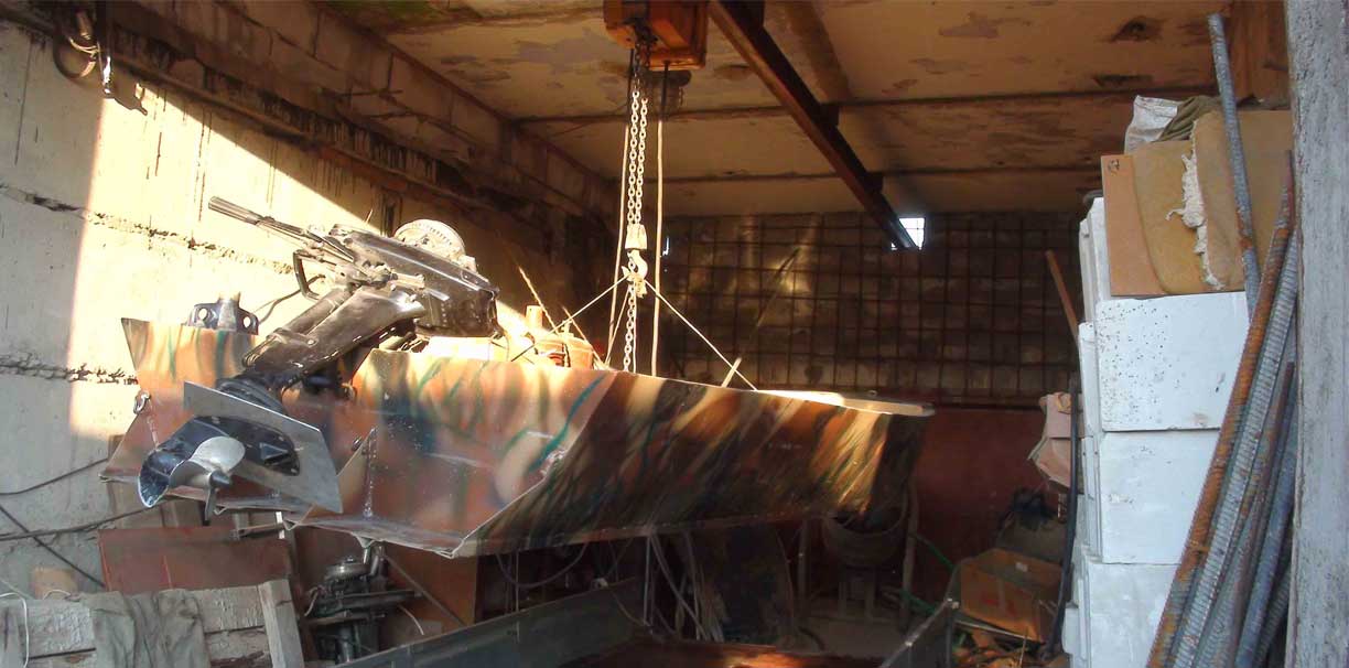

Сегодня выкроил время - прокатился! Всё получилось как хотел-и в статике ровно сидит и на ходу олично себя ведёт,для "Ветерка 12" просто СУПЕР!!!
Re: Джонбот
Сообщение Александр » 17 май 2011, 20:19

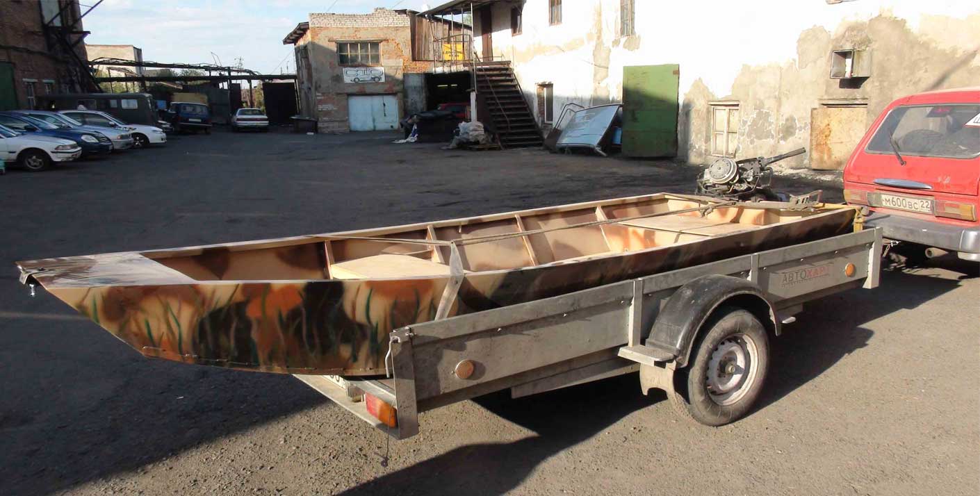

Петельки тоже вещь полезная и удобная.
Развесовка можно сказать в идеале.
