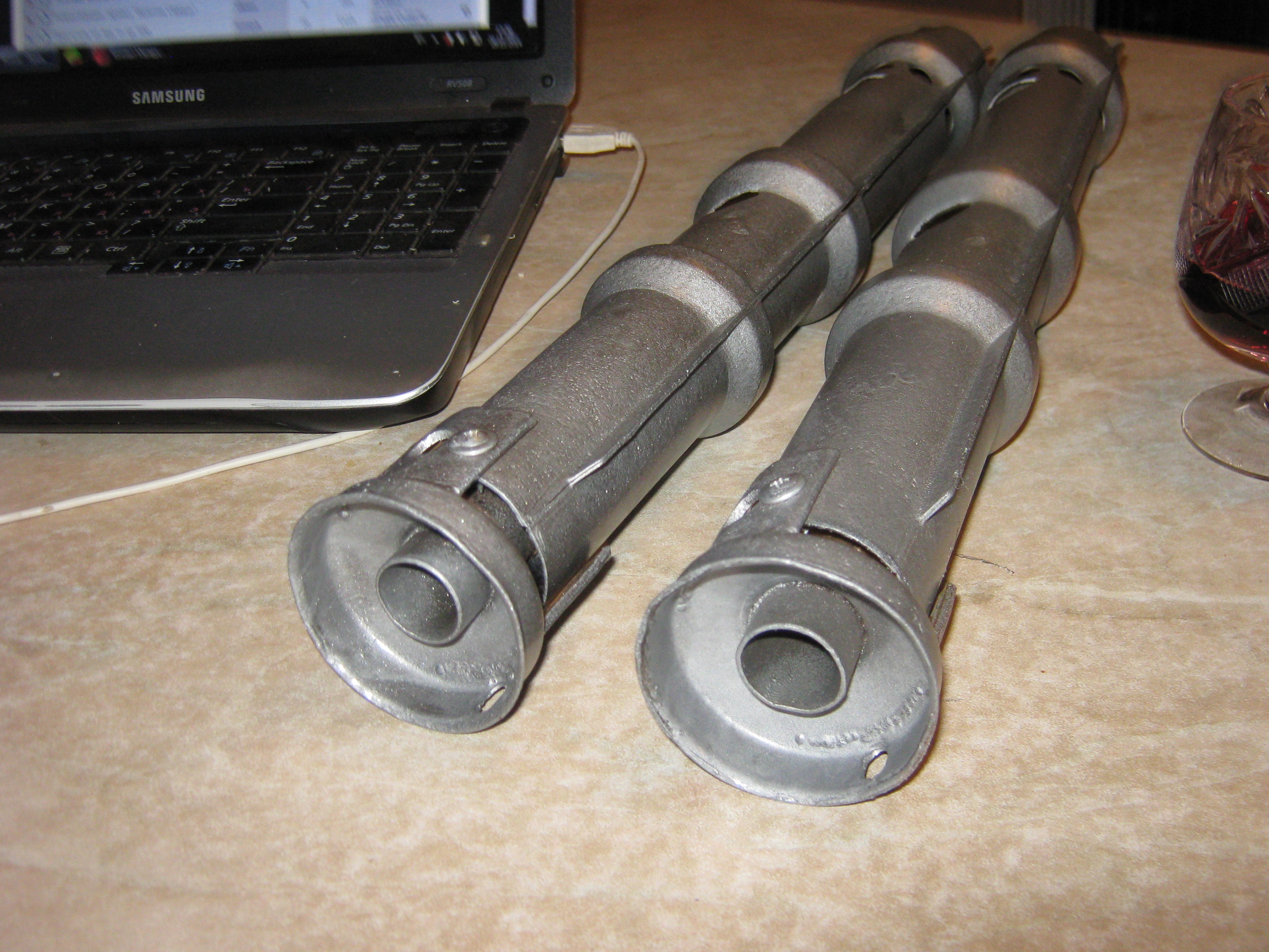

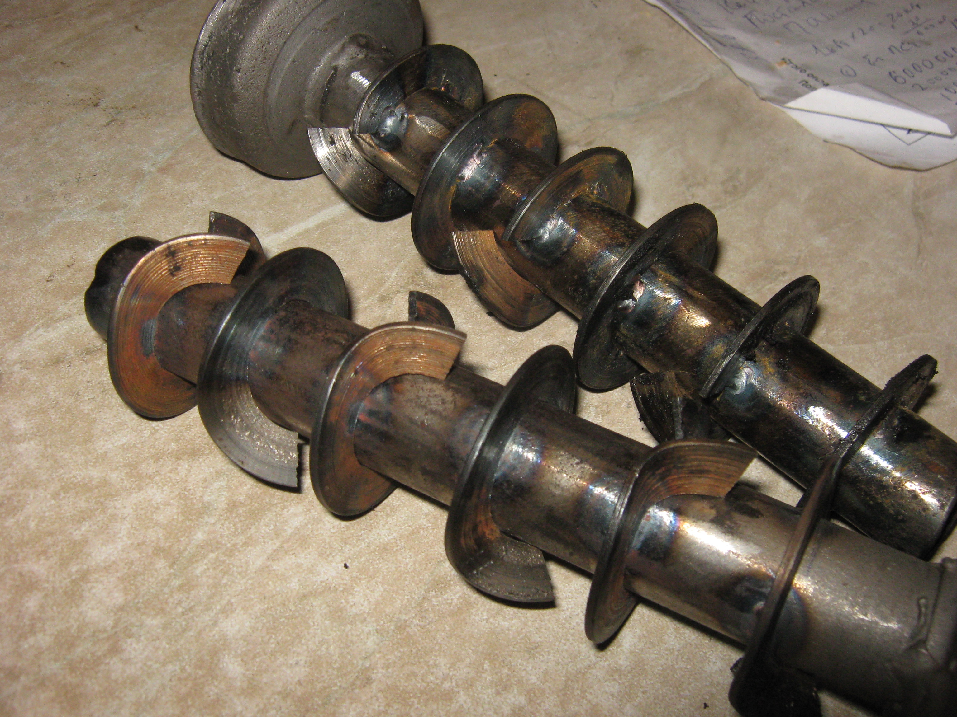

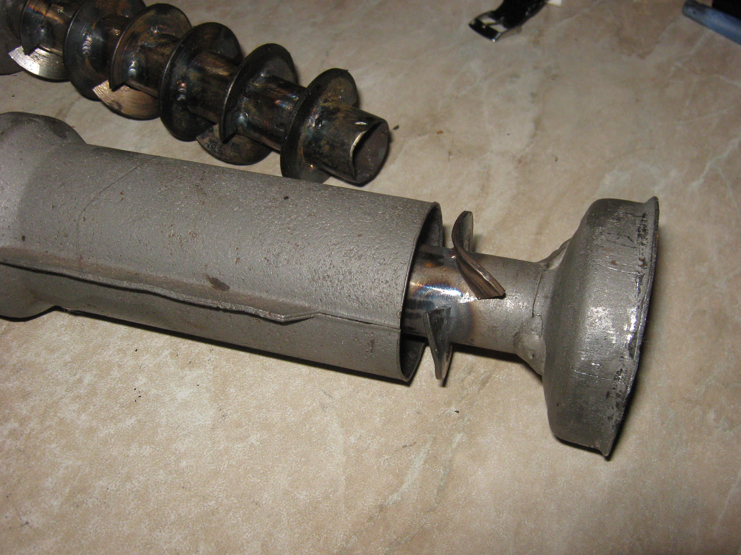

Вот фотку нашёл , где я ПОЛНОСТЬЮ переделал Конец глушителя, чтобы -в отличие от заводского -"Задушенного" конца, мой конец- нигде не Убавлял Сечение - прямо до выхода!
А, видел-бы ты(у меня есть фотки, но, пока -не нашёл) - как НЕ ОЧЕНЬ - устроено заводское окончаеие глушителя.

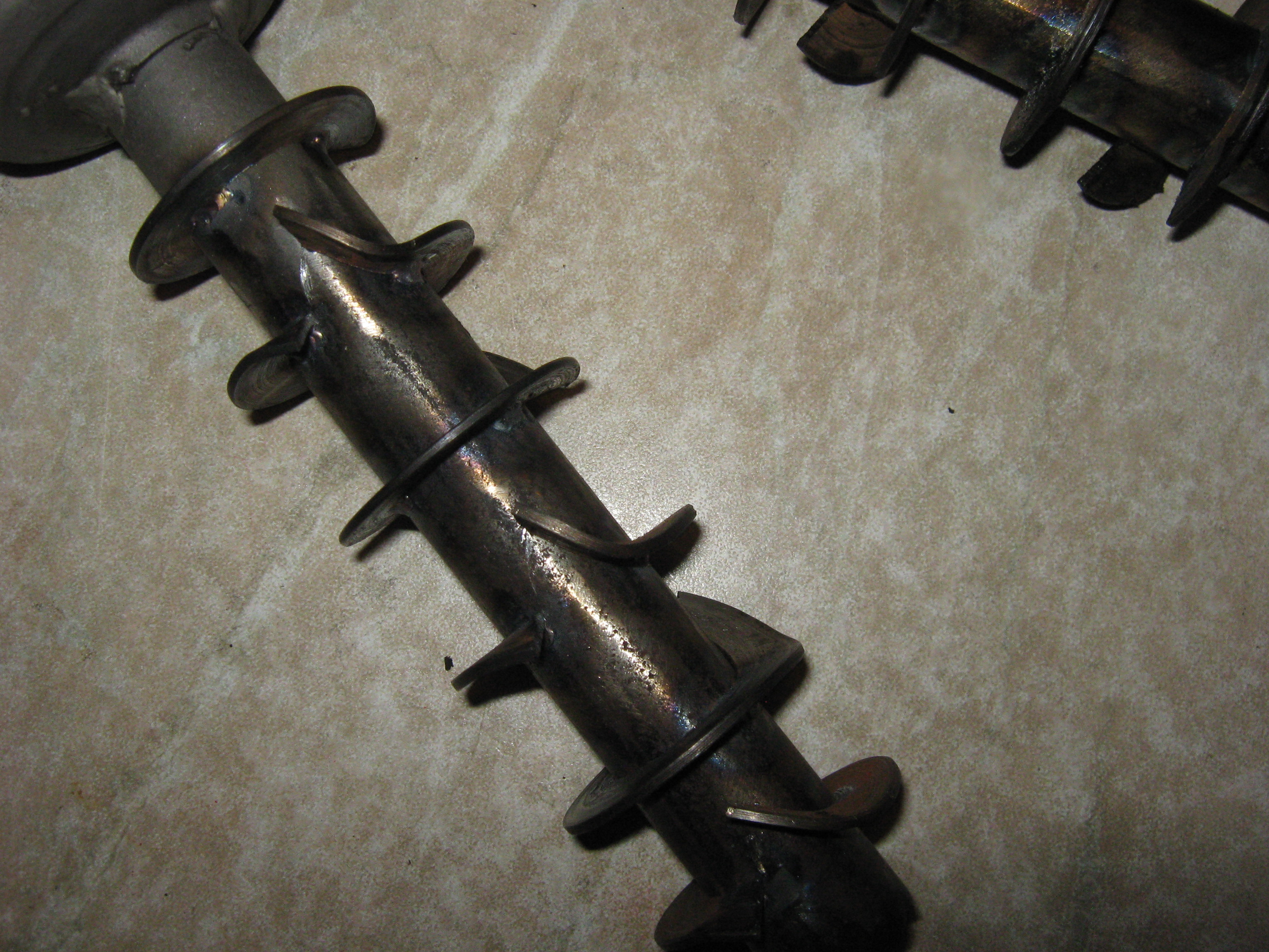

На фотке -видно, что ХОД ВГ сделан с упором на "потерю Энергии " выхлопных газов, за счёт неимоверного количества изменений НАПРАВЛЕНИЙ Хода ВГ!!! Без изменения Сечения потока.
Да, как видите - это Разрезанный "Шнек" , как-бы состоящий из Винтов - противоположного направления!!! От входа - до выхода. Звук выхлопа очень ЧЁТКИЙ - на видео. ;)
Мотоцикл только запустил , зажигание очень раннее -резкая работа, слушайте -Выхлоп. ;)
