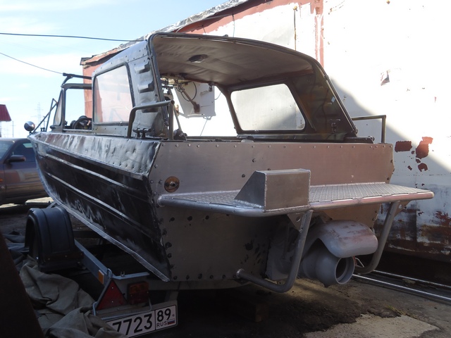

Казантип писал(а):Так нельзя делать реданы, оттого и прохваты при поворотах. Убери задние реданы вообще (уголки) и попробуй поделать те же трюки, покрутись , порули на скорости - обалдеешь от перемены поведения корпуса.
Да!!! Проблема!!! :)
Если убрать правда лучше станет? Блин....Добавить легче чем снять...
Виталия, вообще без реданов оставить? :shock: Даже не верится...Хорошо попробую....
А других вариантов нет??? это-ж двиг сдергивать!!!!
Да и рулится полное г... на полном ходу кое как в поворот вписываюсь приходится газ сбрасывать потом догазовывать и поворачивать....Это тоже гребанные раданы творят???
К стате если пригомырить этот руль к КНОАПА поворотнику лучше будет поворот.
И еще, щас просматривал видео с рыбалки так отчетливо видно что струя не ахти...одни брызги. Виталий это как лечится? Обороты 4200-4500.
Болгаркой спили стенку уголка, то что прикручено оставь до лучших времен. Потом проверь как идет-рулится, будет сносить, поставишь "правильные" реданы. Брызги у тебя идут от труб, которые к транцу приделаны, дуги что ле какие-то? Лодка идет с осадкой на корму и трубы эти уходят ниже создавая нехилое сопротивление движению и брызги. Руль смысла переделывать нет. С этой трубой и рулем лодки рулятся нормально если корпус правильный.

Эти "трубы" на ход никак не влияют, и при движении на глиссере вообще в воздухе висят, воды не касаются. Пили полку уголка для начала болгаркой, как Агул говорит, а потом посмотрим.

Казантип писал(а):Эти "трубы" на ход никак не влияют, и при движении на глиссере вообще в воздухе висят, воды не касаются. Пили полку уголка для начала болгаркой, как Агул говорит, а потом посмотрим.
Хорошо Виталий Пилю!!! А они то почти золотые!
А корпус не совсем правильный, транец разкрутило по оси. Один бок ниже почти на 3-4 см. Но это на ход не повлияло.
Я же говорил раньше что косяки установщика будут вот и вылазиют...
Когда укрепляли транец вот и перетянули набок... Но лодка все равно идет ровно. Иногда когда с развесовкой напутаеш подруливает.

Эти трубы, по моему не за что не зацепляются...в статике идет нормально тем более что дуги спиливать не вариант лучше с брызгами чем без ВД. Пусть хоть какаято защита ВД когда не дай бог скакнеш на топляке.

mors писал(а):Эти трубы, по моему не за что не зацепляются...
На видео видно как помимо петуха от трубы еще справа и слева, примерно по месту установки дуг идет разрез воды и брызги. Самое простое, взять на ходу и посмотреть. У меня два уголка трубу поддерживают снизу, выступают за транец сантиметров 15, параллельны днищу, на ходу брызги от них есть. Ну и капот надо обязательно, вид приводных ремней, ужасает, не дай бог туда что-нибудь попадет случайно, или кто одеждой зацепится. Был случай у меня, наклонился над работающим мотором посмотреть что-то, и шнурок от спасжилета попал под шкив ремня, дернуло так, что я чуть не упал на вращающиеся части мотора. Руками уперся, а шнурок вырвало со спасика с корнем. :roll:

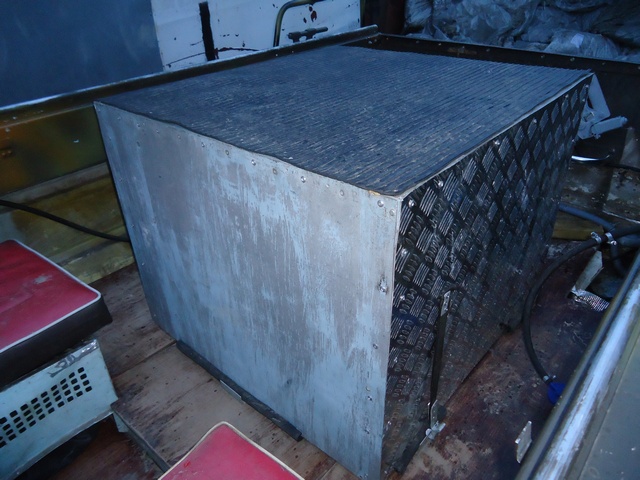

Сделал капот Из нутри обклеил шумкой.Теперь тишина на ходу и благодать.

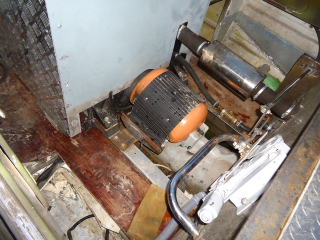

Смудрил защиту для кордана.
