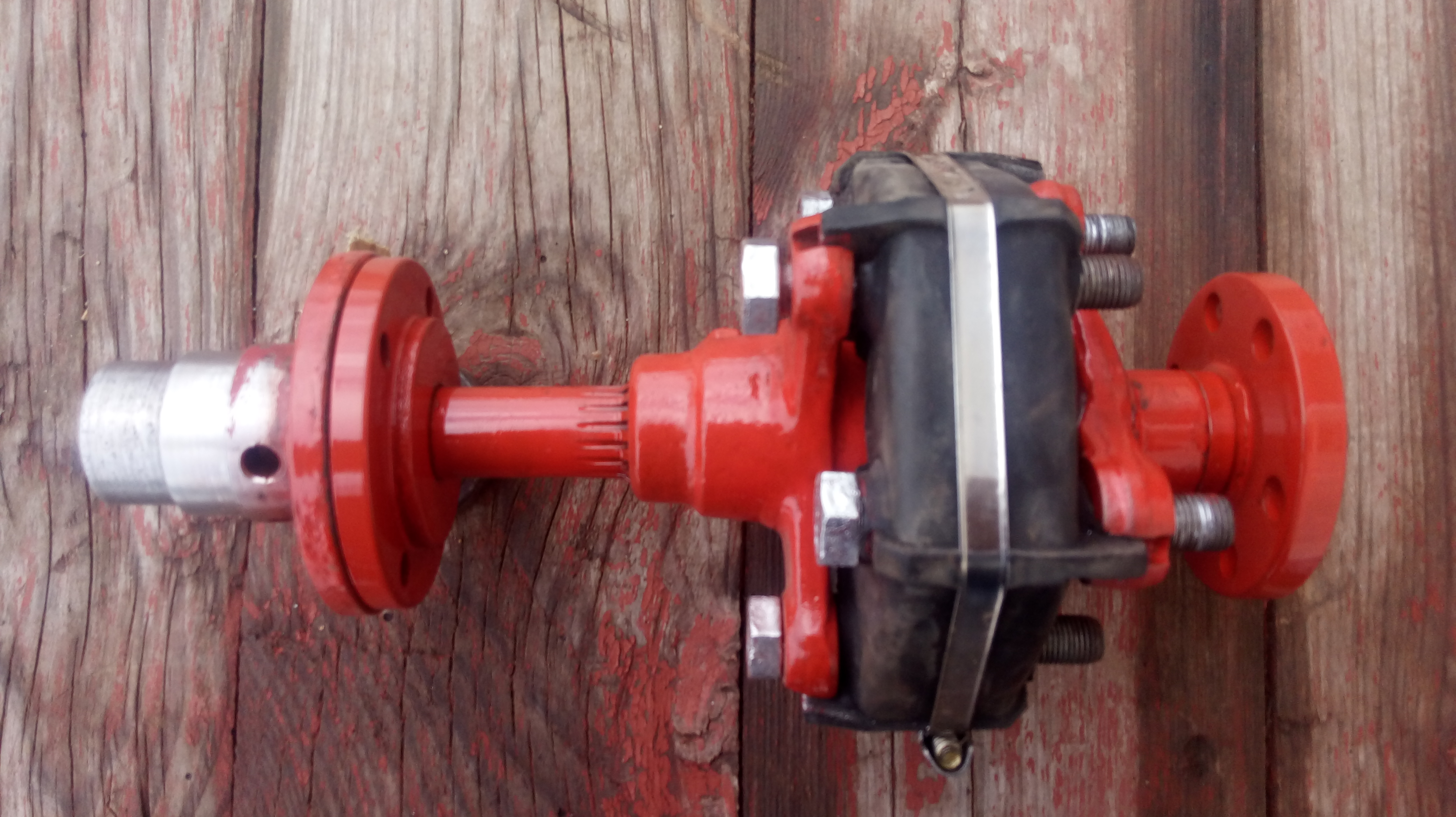

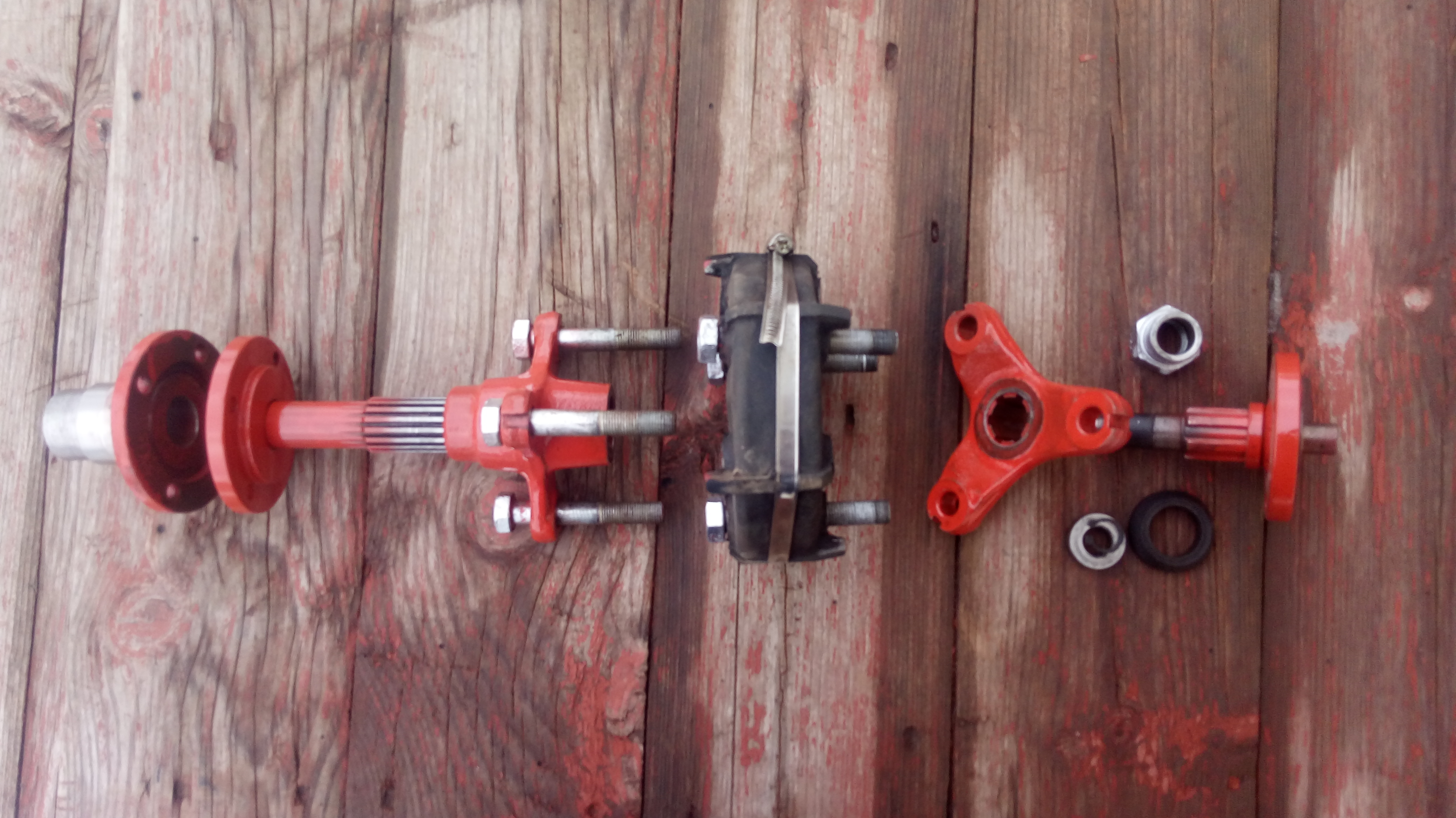

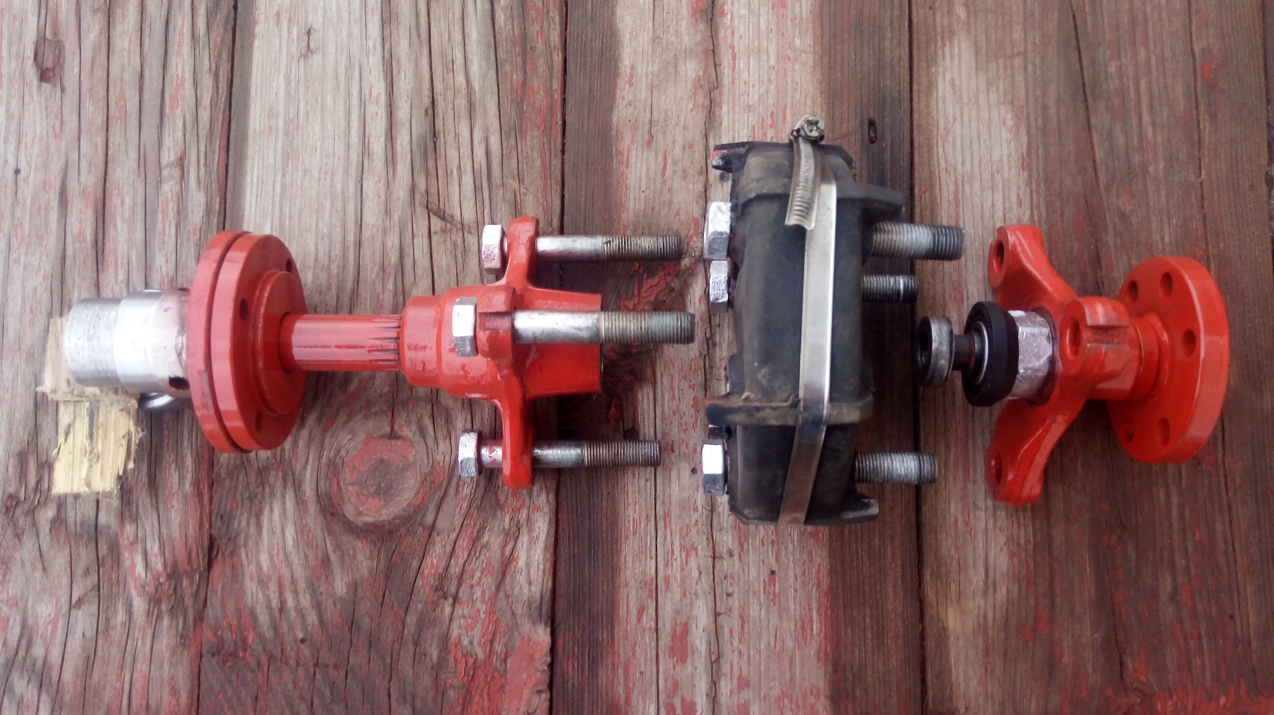

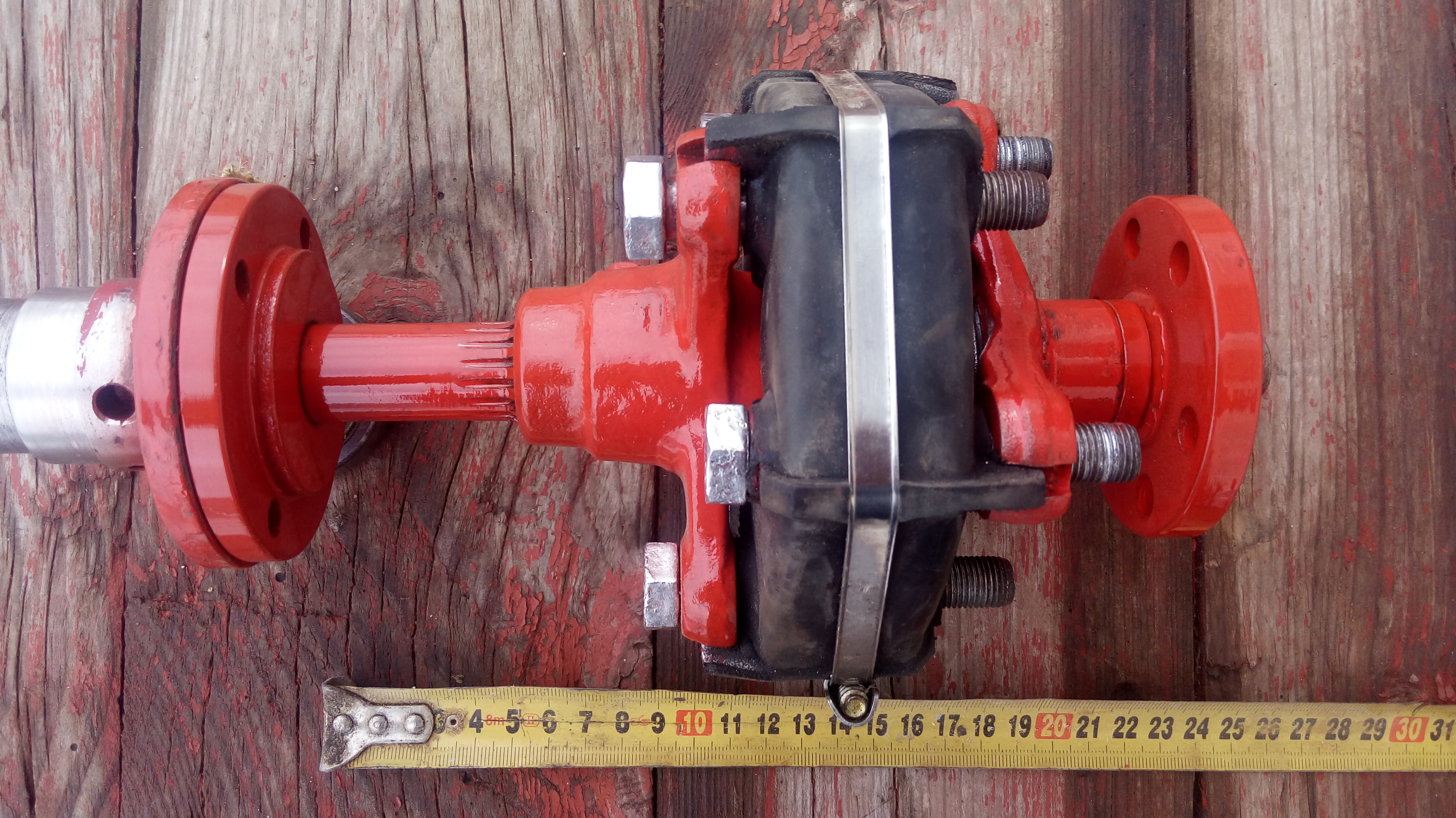

Сообщение вадим в » 02 фев 2020, 16:02
Все комплектующие от кардана ВАЗ классики.
Размер.
Фото
Фото
Решил попробовать без крестовины.

Сообщение ANP » 04 фев 2020, 10:17
Все же я не доверяю таким штучкам. В любом случае в движении по волнам корпус изгибается и сохранить точную осевую линию не удастся. При критическом изгибе для максимальной нагрузки на резину(на вращающееся тело действует центробежная сила, которая держит в распрямленном и напряженном состоянии по диаметру резиновый бублик) может произойти разрыв, чего не будет в случае подвижного соединения.
