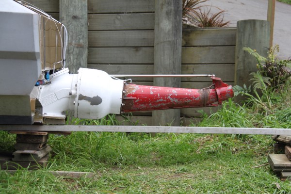

Сообщение BOLT » 30 авг 2012, 19:56
а если на удлинённый "крым"....такой эротичный водомёт..
от девок - отбиваться нужно будет веслом..наверное :lol:
