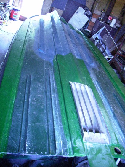

Открамсал по 20 см раданов с переди. Лодка стала поворачивать получше. Пробовал на легке так что пока мнение расходчиво.
Река показала-Зря отрезал. На небольшом повороте начался прихват воздуха. А если пустой вообще на повороте срывает. Кто скажет что дальше делать? Поворачивать стала чуть лучше..

Срезай полностью.

Олег все полностью опасно вообще с места не тронусь завоздушит!!!! Боязно!!
Есть опыт с Сараптой?

Вот еще видео не пойму почему прохват был ранее на поворотах. Ехали в троем кг-320 всего.

Именно уголком на повороте создается воздух и засасывается в вд.Вы их ставили что-бы лодка на полном не гуляла или в полицейский разворот часто кидает?

А на видео с реданами или без? Я на Крыме у себя искал место для реданов,так и не нашел.Ставил сзади по краям корпуса -управляемость хуже,но по прямой устойчиво-не устраивало.В середине- было так же как у тебя,и вдоль вд .Все по убрал,теперь просто газ и руль на поворотах,и даже полицейский получается управляемый.

при чем тут завоздушит? Откуда возьмется воздух? Реданы у тебя не правильные, углы торчат перпендикулярно днищу. При повороте за поскостью уголка создается воздушная каверна типа, ее и засасывает в трубу. Возьми палку и проведи ее в воде резко и посмотри что за ней следом происходит. То же самое и у тебя на скорости. срезай всё. Делай правильные реданы, уголок не на стенку надо, а на два ребра ложить так, что бы днище-уголок образовывало треугольник типа..
Мне на крым Фусо приварил реданы, так он стал как по рельсам поворачивать... И прохваты исчезли на поворотах.

Ты ещё не срезал что ли? Режь смело. Дима Агул все тебе правильно говорит. И по бокам водомета вообще не вздумай никаких реданов делать. Все реданы заканчиваются минимум за метр до кормы. Чтобы узнать точнее длину правильного редана, надо эксперементировать на месте. Делаешь подлиннее, и потом отрезаешь помаленьку, пока не исчезнут прохваты в поворотах, и пока не начнет нормально рулиться. И никаких черных уголков, прикрученных на одну полку болтами!

Вот у меня, и реданы и уголки, а рулится отлично, на полицейских разворотах ни каких прохватов. Думаю виновата особенность обводов Сарепты. При поворотах, крен и выход входного отверстия из воды. Или вообще, большой подъём при малой килеватости.
Интересно , почему создатель этого водомёта молчит, вот он, точно должен знать причину, ведь его водомёты на разные корпуса ставились.

Я говорю именно про Сарепту.
