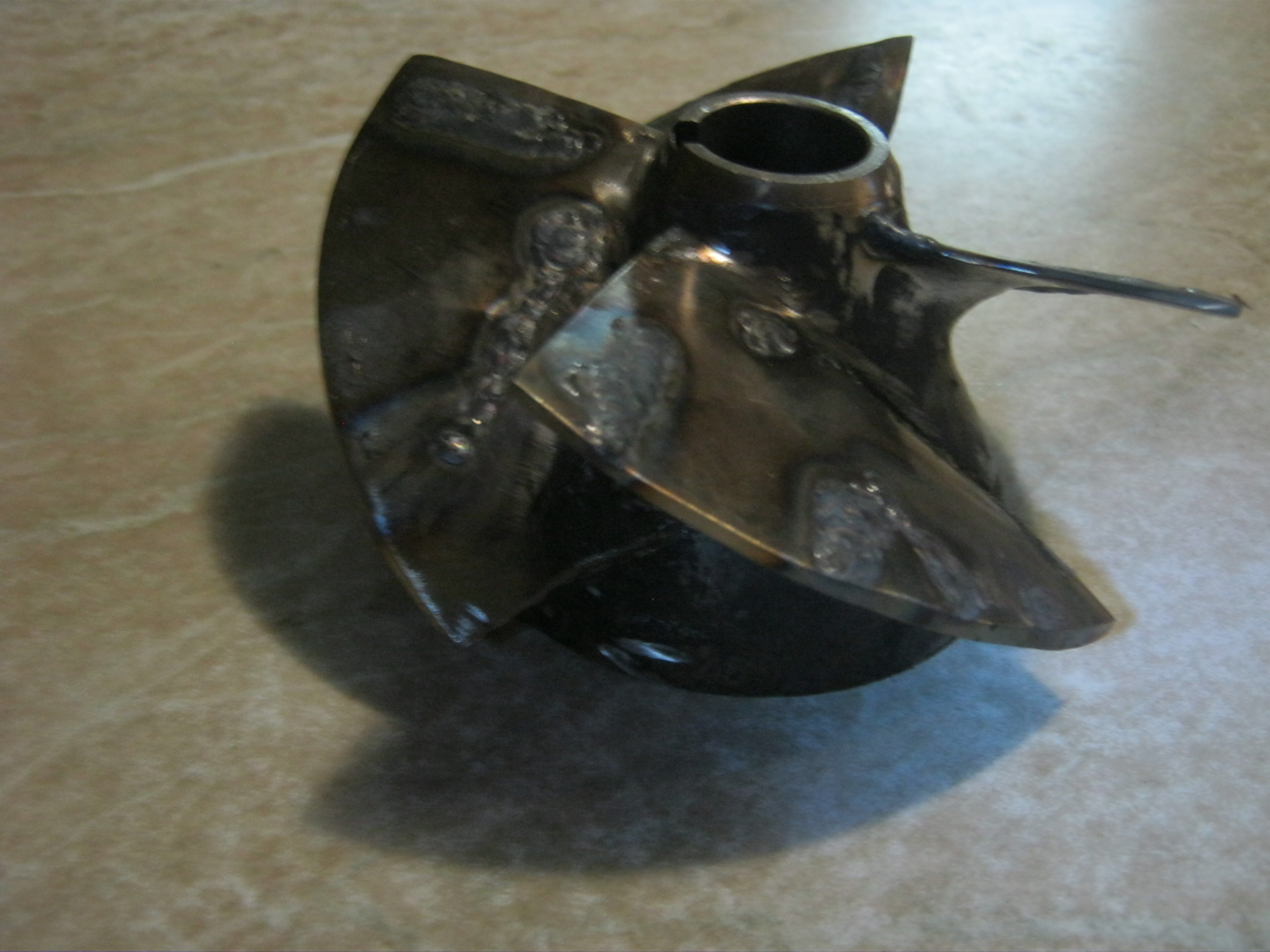

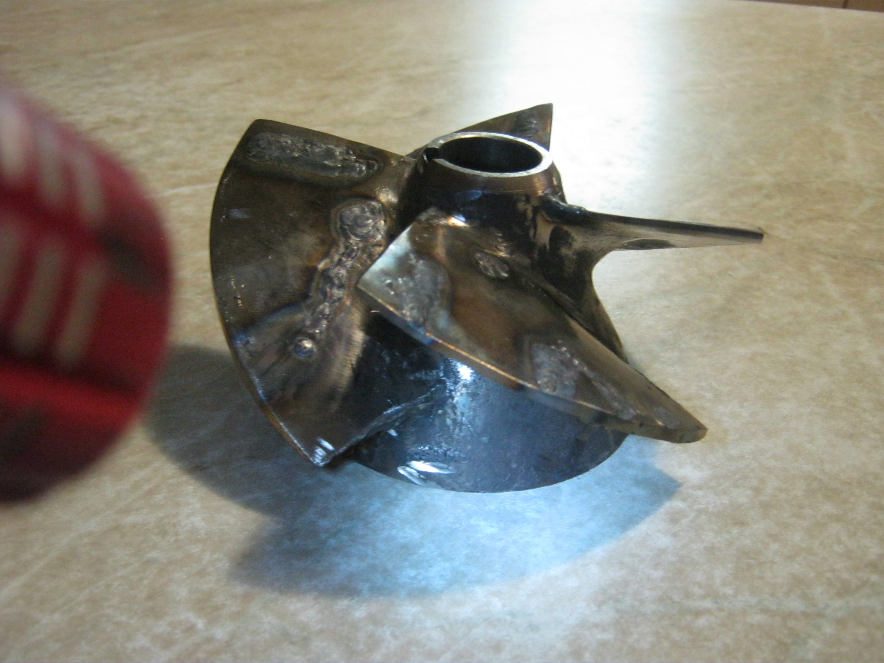

Пока рассусоливать - не буду ;) Ну, как и обещал - пару фоток.
Это я так, конечно- цену набиваю на себя ;)
Пришлось потрудиться и головой и болгаркой и Аргонщикам. Сначала выправил на шаговой горке. Потом Подварили. Я спешил и сдуру охладил под холодной водой. Закалил так, что Токарь взял как з ЧПУ!!!
Потом -болгарка. (Тоже :shock: ). Потом Пукли убрал кувалдой. Появились трещинки. Потом - подварил Аргоном. Отпустил.
На 8 марта буду профилировать окончательно. И тд.(зубной порошок). 8-)
