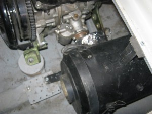

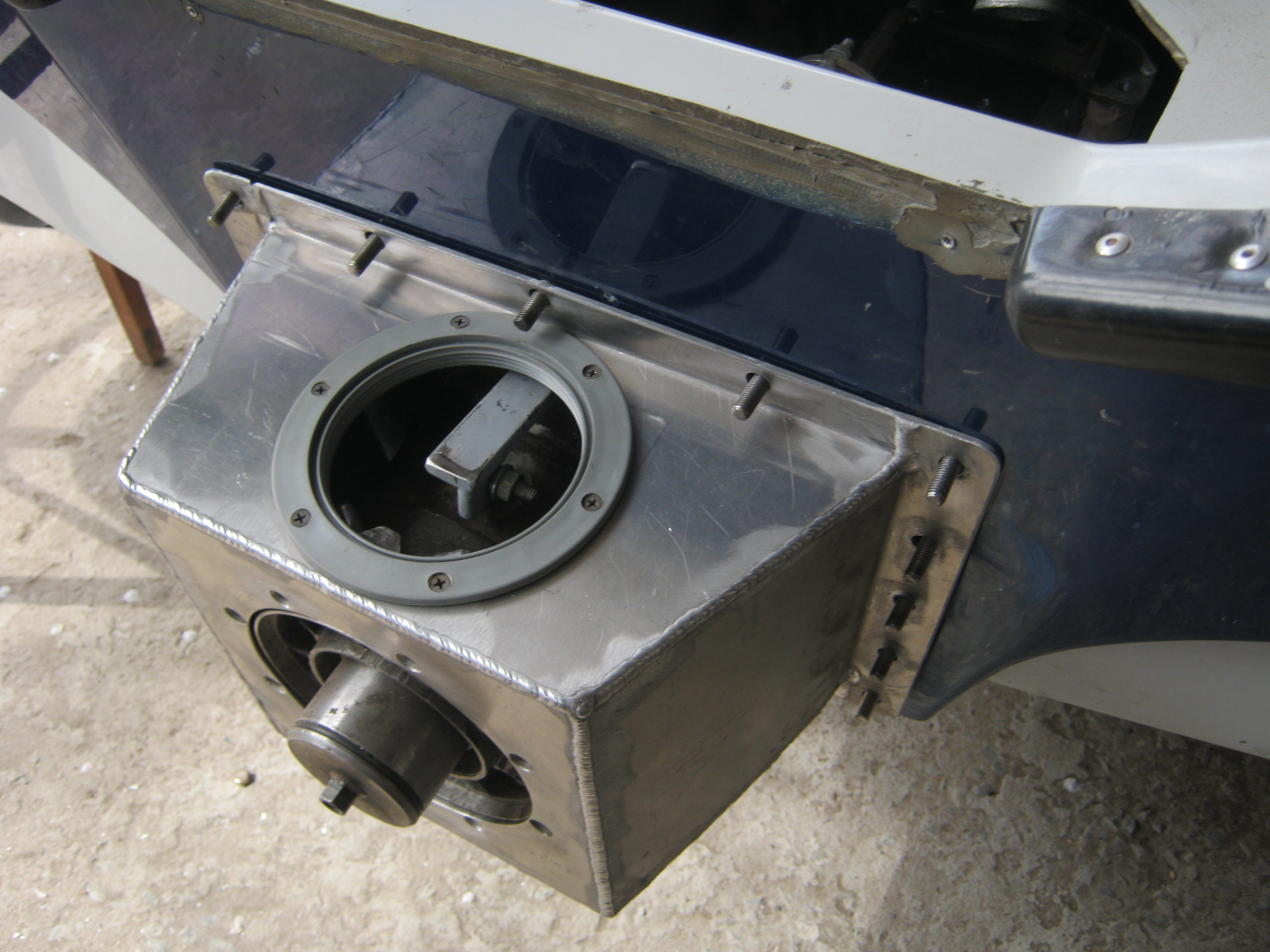

Сегодня вышел и сделал план работы, который я себе наметил.
Болты -шпильки, которые крепят "табуретку" к корме и которые вызвали такой неподдельный интерес у Сёмы -я облагородил; прошёл леркой; подогнал ,собственно, табуретку - как-бы закончил. Но, шляпки -спилил :oops: (фото).

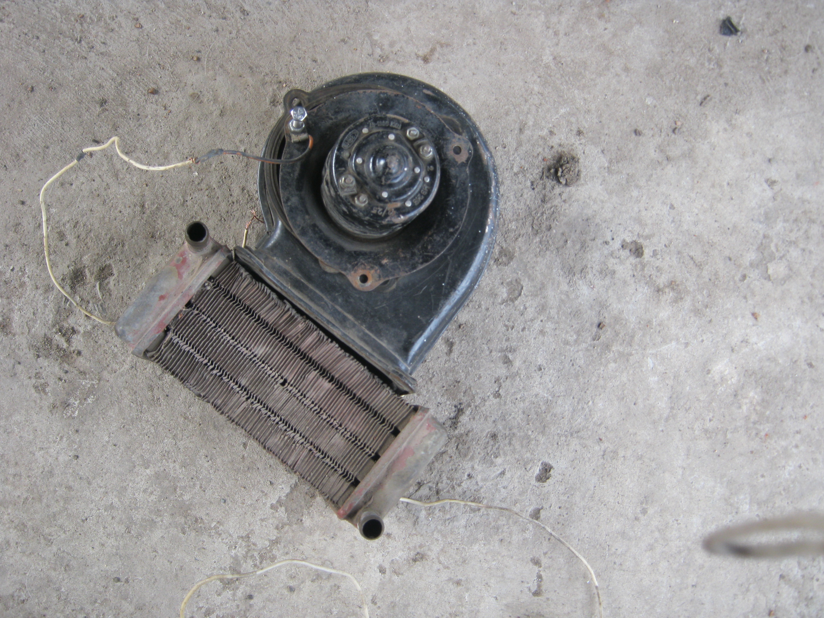

Пока занимался этим рутинным трудом -думал. Думы возникли ,после того, как на глаза попался ОТЕЧЕСТВЕННЫЙ мотор от Отечественной печки. И, где-то , я вспомнил -в сарайке лежит Отечественный радиатор от печки. А, почему-бы не сделать - интеркулер ? Конечно-уж , не для конкретно мотора , а для -вообщем Моторного отсека, а, заодно и для мотора. )))
Скомпоновал всё и проверил от аккумулятора. Всё хорошо , но, отечественный вентилятор -шумит. Но, есть возможность его сделать))). Дешевле, чем я приводил вам ссылки на импортные вентиляторы. :)
У нас в Астрахани , в моторных отсеках - Тепло!!! Охладить воздух поступаемый в МО - в этом, что-то -ЕСТЬ!!!
То есть реализовать ещё одно мероприятие по стабилизации параметров поступаемого в мотор воздуха. Тем более, что у нас (у меня :D ) есть эжектор!!! Всё это , может и не увеличивает МОЩУ))), но -стабилизирует параметры работы мотора. :roll:
Вообщем -Фото.
Возражения принимаются ;)

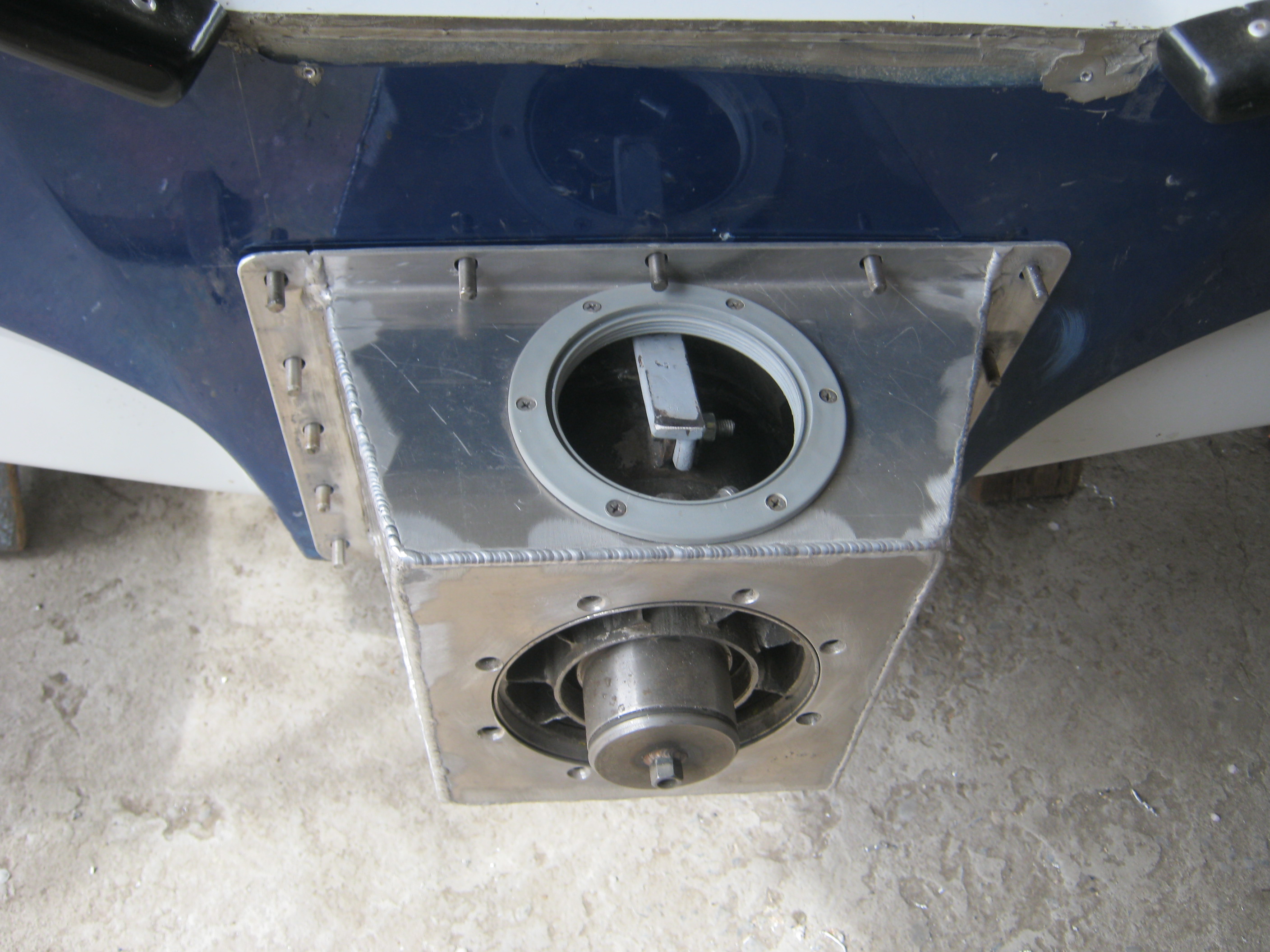

Сообщение viktorr » 31 мар 2020, 13:42
В лючке табуретки видно стабилизатор. Передним концом он крепится к ферме крепления дейдвудного подшипника. Ведь ТРУБА- клеёная. Дейдвудный подшипник -Вклееный. Я-бы не сказал, что такая конструкция -надёжная.
Поэтому я сделал вокруг обоймы дейдвудного подшипника - фермочку со стабилизатором - от осевого смещения. Вообщем , Дейдвуд - перестал взаимодействовать в силовом плане -с клеёной трубой!

Ну, вот -повозился трохи.

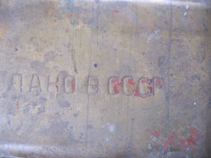

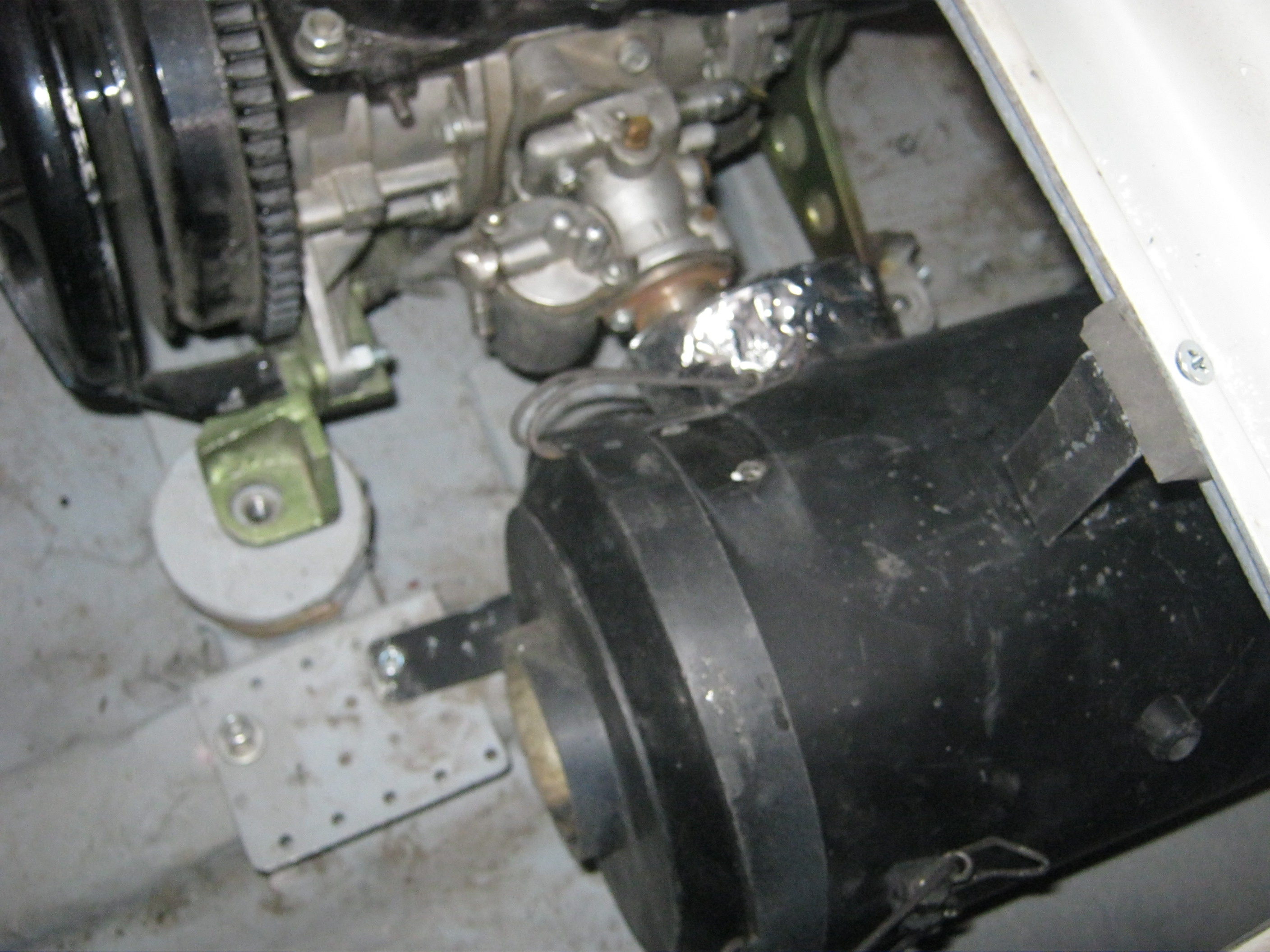

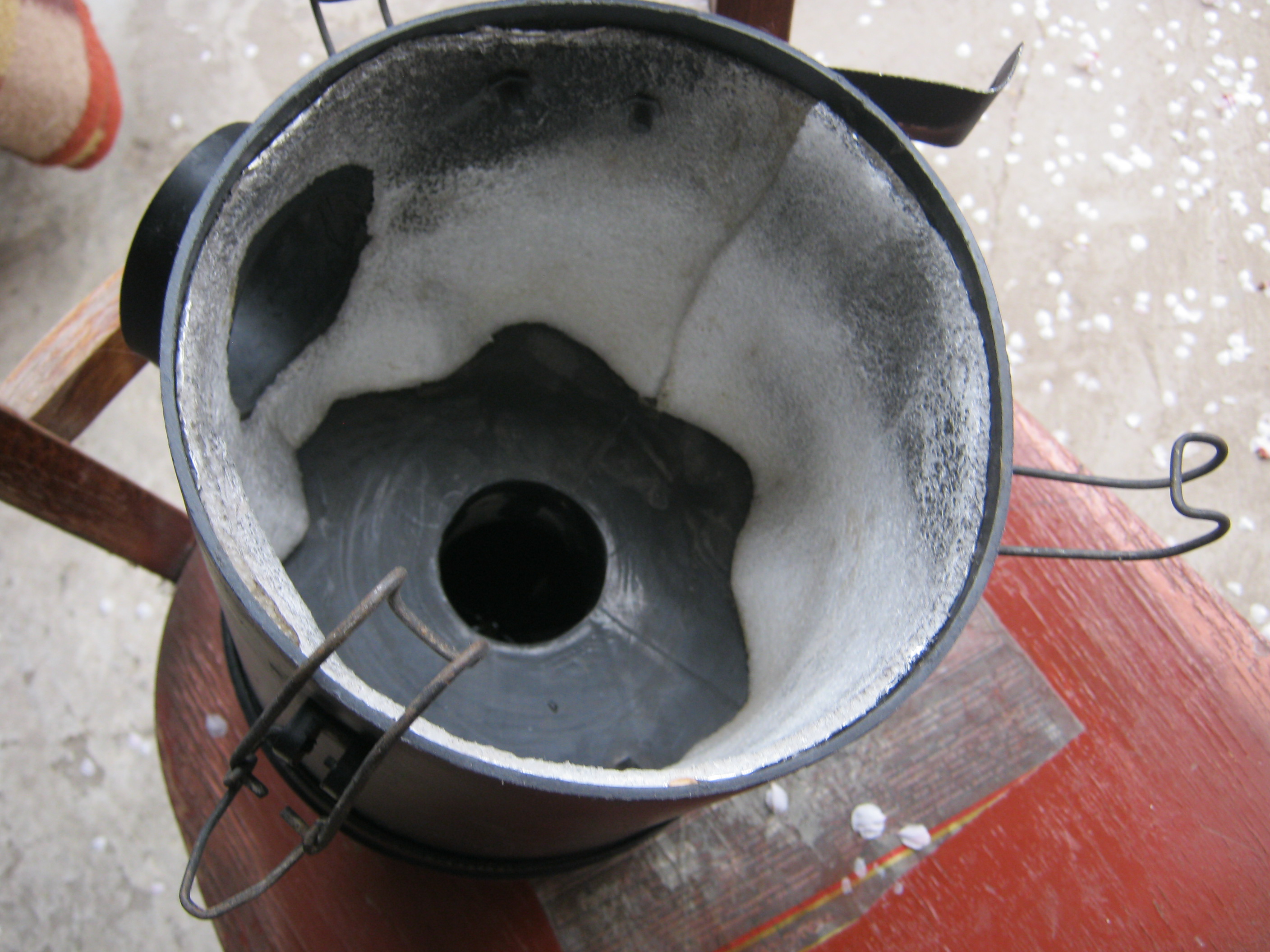

Закончил "ВЧЕРНЕ" - Шумоподавляющий Впуск в мотор. Фотка. Это бывший фильтр 2141. Довольно интересная штука - у него есть
звуко - резонирующая камера!!! :shock: Фотка.
Это я сделал вчерне, то есть - ЕЩЁ - Декоративное оформление - Покраска; Оклейка звукопоглощающим материалом- придание Брутальности и готово!))) :D
На карбюратор он вешается СВОБОДНО (качается). Сама подвеска к корпусу - на мягких резиновых прокладках.
Сообщение viktorr » 03 апр 2020, 15:30
Понимаю, что вы ждёте реальных результатов)))
Но, работа идёт медленно :oops: Хожу вокруг , думаю, прикидываю.

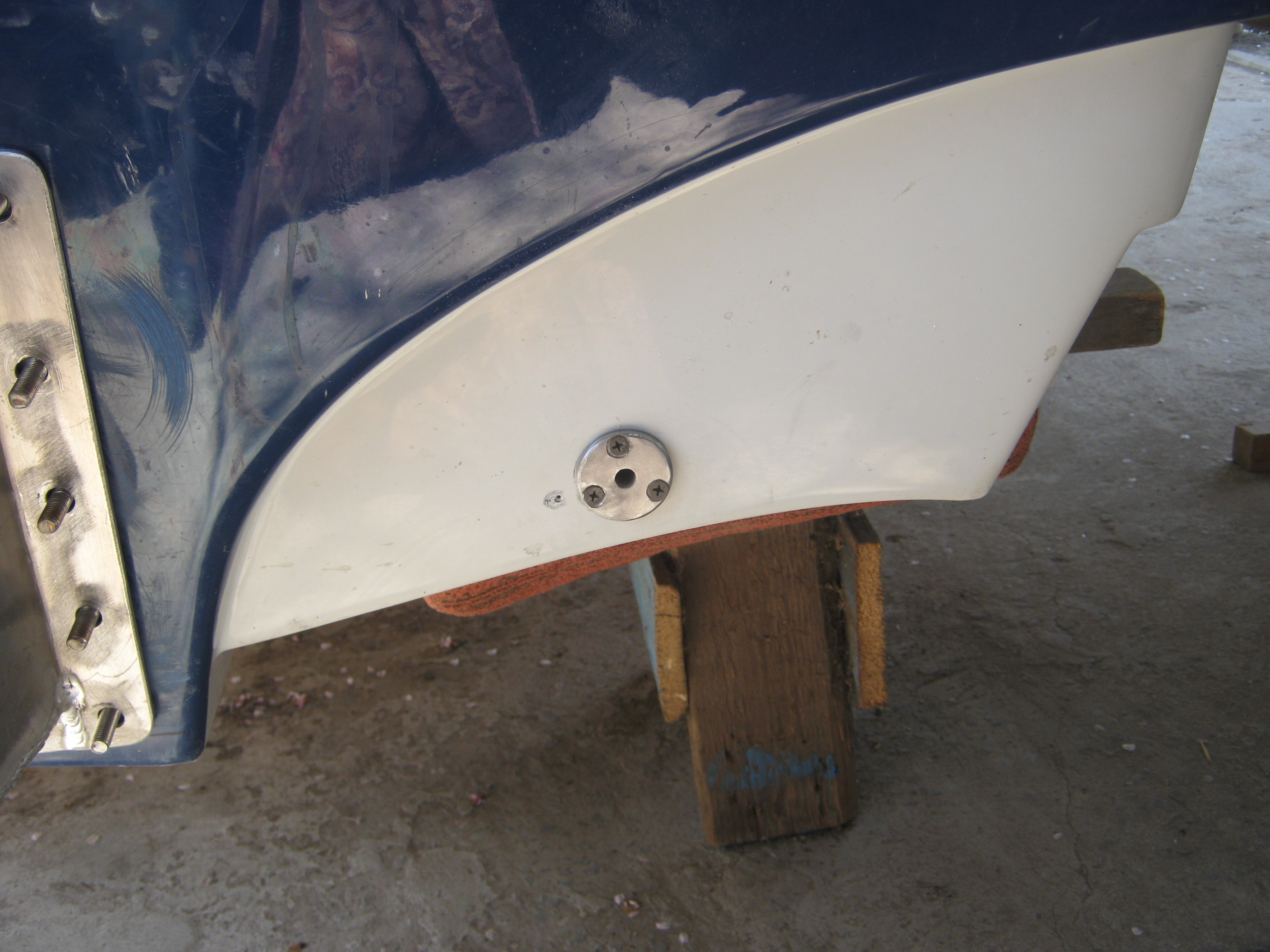

Сегодня реально сделал, только -Слив с Анонсированного Глушителя. У него есть слив с транца - при Остановке и тд.
Вот фотка ;)
