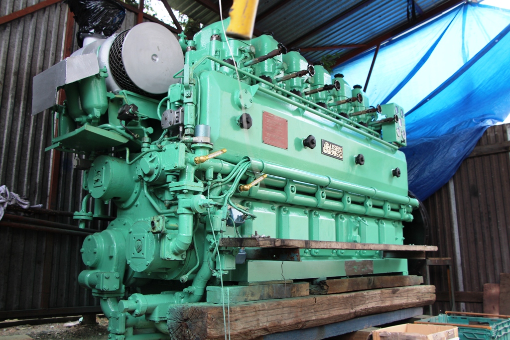

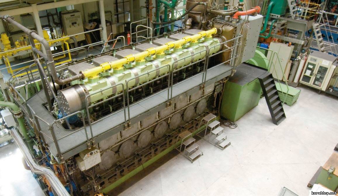

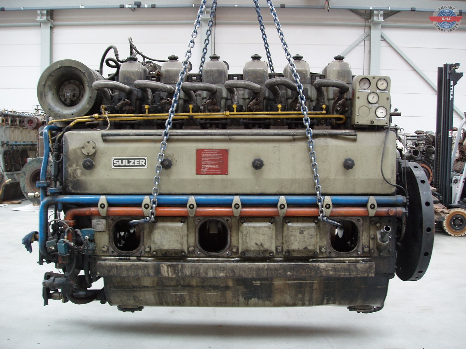

Быстро заканчиваю про "блины" :) Это Я так называю тонкостенные подшипники скольжения. У них толщина баббитового слоя , если мне не изменяет память, на Зульцерах (двс ЗРС(электросейнера(ред. по ANP))- составляет всего -0,02 на бронзовой подложке . (На Триметалле).
Зульцер(1100лс.)(стояло 3 штуки и половинка-вспомогач) -это первое и второе фото. Третье фото-это МАН (4000 лс.) -стоял один на РТМ-С(у него тоже- тонкостенные).
В то время , ввели хозрасчёт(щукинский метод) и некапитальные ремонты двс экипажи вели сами. Я этих "тонкостенных"(на зульцерах) -перелопатил, божеж-ты мой :shock: РТМ-С -делали ремонт в Штральзунде(ГДР).
Ну, вообщем, эти подшипники работают на всем известном -МАСЛЯНОМ КЛИНЕ, то есть -другом принципе -нежели Толстобаббитовые .
У тонких , слой баббита -даже больше носит функцию - маркера Износа! Вытаскиваешь его из постели , смотришь- практически весь баббит изношен , осталась одна бронзовая подложка- типа- пора менять. Вообщем -проблему -не делаешь. Нельзя доводить до полного износа, когда , уже -баббита не видать и нет гарантии, что не изношена и бронза.

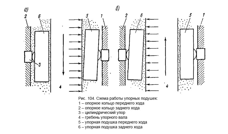

На этих судах, так-же стояли -Тонкостенные УПОРНЫЕ подшипники скольжения, работающие на Масляном клине. Тоже -очень интересный узел! У него Упор воспринимается Сегментами- с тонким слоем баббита(доли мм) . Под Напором Упорного гребня подшипника(и туда- и сюда), эти сегменты , несимметрично оцентрованные- создают Масляный клин и воспринимают Упор -практически-не изнашиваясь. Сегменты вытаскиваются легко- вытащишь, посмотришь-всё нормально и окей! Назад. Вот фото сегментов.
То есть, при наличии масла , причём чистого - износ приближается к "износу" -заявленного в Анекдоте доом(уж не буду пересказывать(чтоб не смазывать), то есть- ближе к "Вечному подшипнику"))).
Вообщем, посоветую этим Трактористам- почаще менять масло в тракторах; использовать -синтетику!
А, вообще, конечно-переходить в водомётах на современнейшие шариковые подшипники. И 3Д принтеры! Тогда-уж -Ушлый Рыбак -не обвинит нас в "заскорузлости" и отсутствии уборщиц в наших гаражах -мастерских! )))

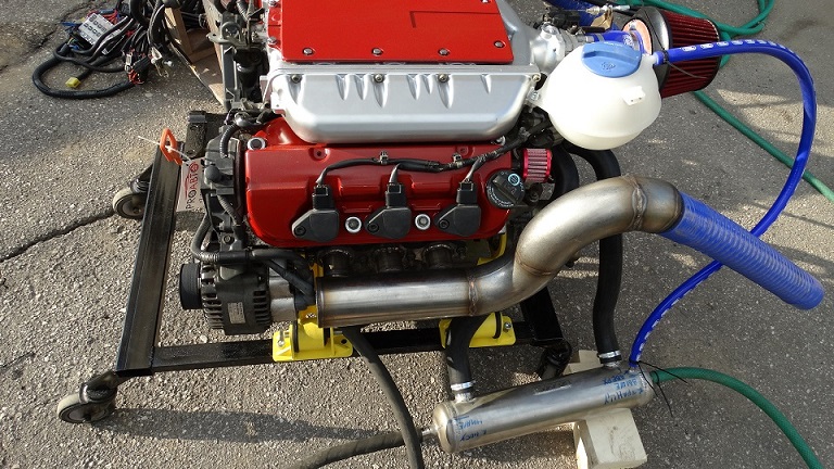

Да, вы догадались -это ANP и его красочные моторы. Здесь , я хочу повести разговор о его симпатичных "подушках" на двигатель.
Пару-тройку лет назад, я возражал -относительно его увлечения этими относительно-жёсткими подушками при креплении ДВС в катере. Я думал, что он погнался за красотой и брутальностью.
Фото -жёлтенькие штучки.
Но, теперь, склонен сам поставить похожую "жёсткость " на свой двс.
Где-то(скорее всего -там ;) ) , да и с Андреем тёрли-я , уже, обсуждал эти подушки. Показывал принципиальную разницу между агрегатом 2106, с которого мы берём -"подушки" и комплектом- ДВС- Водомёт, на который мы их ставим. :)

Сообщение viktorr » 25 мар 2019, 16:54
Вообщем пришёл к мысли(подсказанные мастерами), что подушки должны быть-пожёстче. :)
Хотя, если сказать такую "научную" мысль: подушки можно взять и "Мягкие", но, за счёт расположения(лучше по какой-то идее)- образования "каких-то" треугольников в их расположении(точках крепления)-можно добиться желаемой жёсткости только за счёт этого. :P Есть автопримеры- Трёхточечная подвеска; на прямых подушках; на подушках -под углом.
Вот , например: расположите две подушки , как у 2106, а, две -на горизонтальной плоскости (любые по две) и попробуйте-покачать мотор?
То есть-просто высказал -мысль. :D
А, если посмотреть на большинство подвесок ДВС у самодельщиков -форумчан- эта мысль- "Хаотичное"(якобы симметричное) расположение подушек-явно приводит к хандрозу подвески! :shock:
И , учтите: если , даже "поле" подвесок расположено, вообщем-то -симметрично, но не по "моему" феншую- не по оси коленвала, а-ниже(или выше), то они образуют, каждая подуха- СВОЙ Треугольник с "Бубликом"- который сопротивляется изменению своих углов при качании-ВОТ ВАМ и Жёсткость! :D
При некоторых таких конструкциях форумчан- жёсткого закрепления к корпусу -не надо. Оно-уже есть. :P
Но, Главная мысль сообщения- Где вы взяли (на своих Тойотах) , такую-уж вибрацию,что её надо Гасить Подушками! :shock:
Почему не ставите водомёт на подушки??? Неравномерность потока там такая, что -Ого-го-поньки-какая!
Вообщем образую движение: " Долой Хандроз-Да здравствует Хандроз!
Но, центровать-придётся-лучше!))) ;)

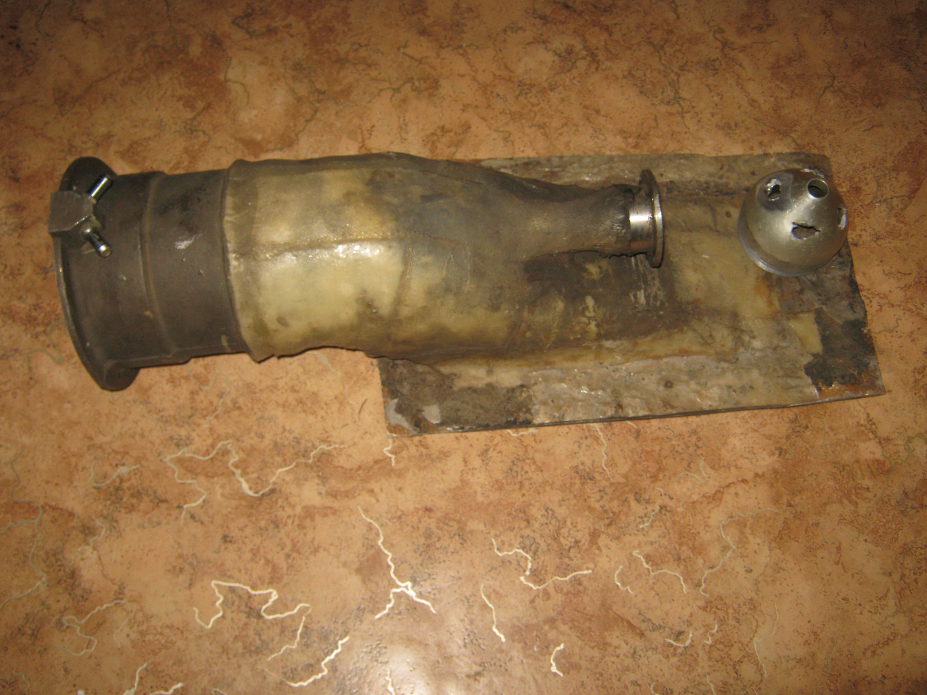

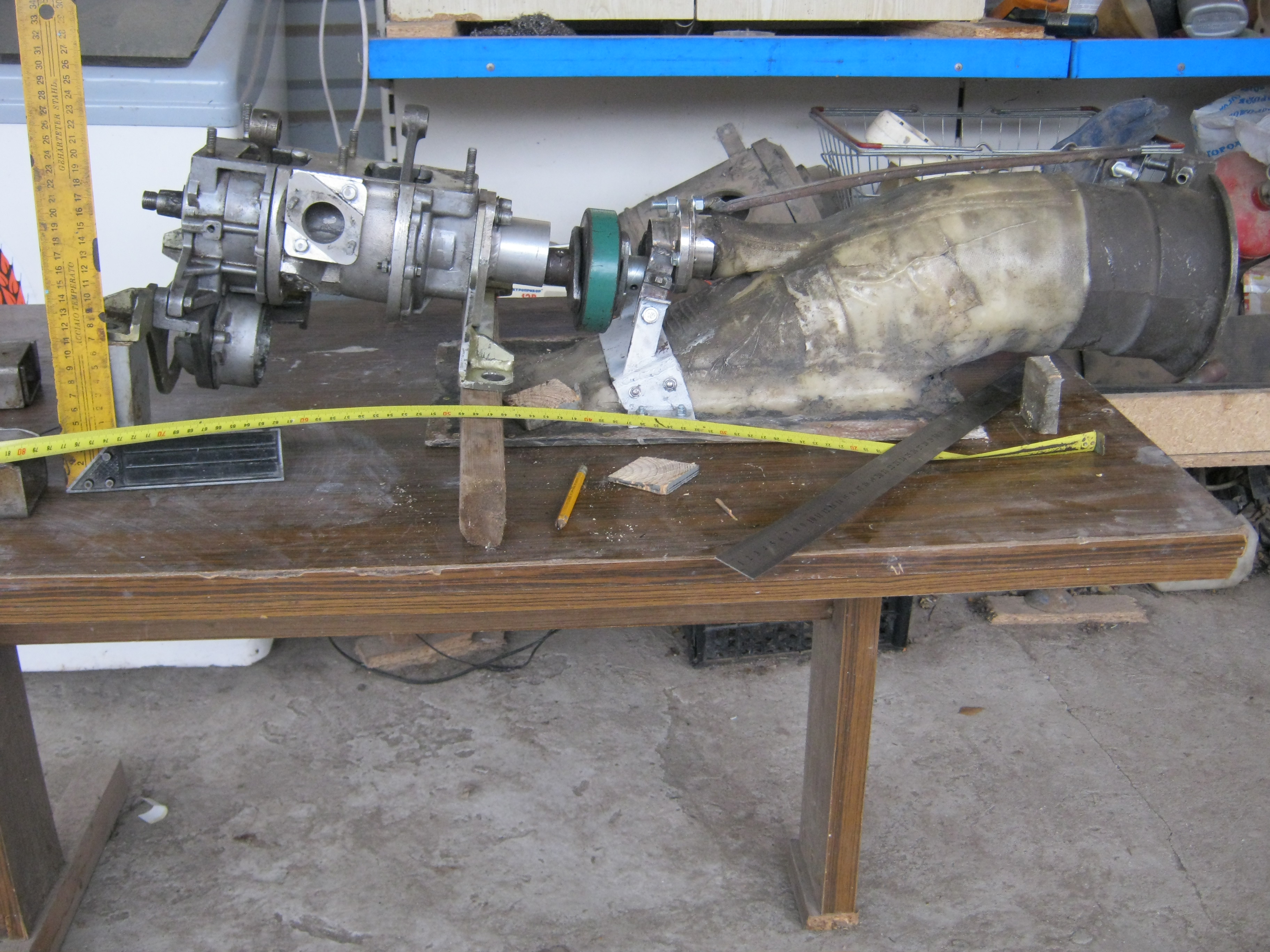

Сообщение stalker » 26 мар 2019, 19:55
Водовод сам , что ли клеил ?
Сообщение viktorr » 26 мар 2019, 20:47
stalker писал(а):Водовод сам , что ли клеил ?
А, что -похоже?(на что? :oops: ).))) :oops:
Да, действительно-выбрал этот "эскиз" -по "показаниям" -ПОХОЖ на фото :D (всмотрись).
(вообщем-не я :oops: ).
