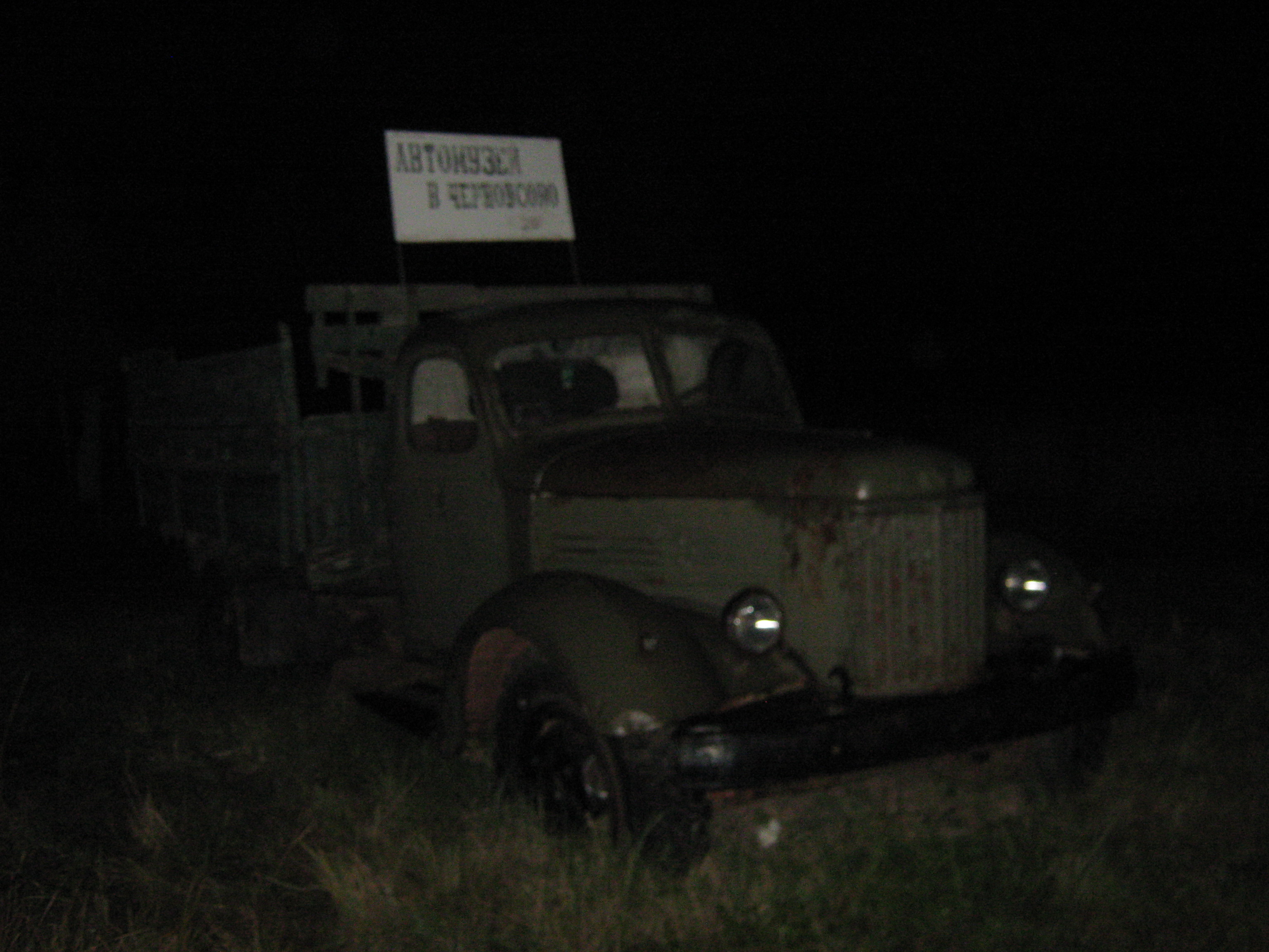

Андрей Т, а, ты был в Музее деревни "Черноусово" ? ;)
Re: Катер на поперечном редане.
Сообщение viktorr » 29 апр 2020, 02:57
Андрей Т- А-НОЧЬЮ? :D :D :D
