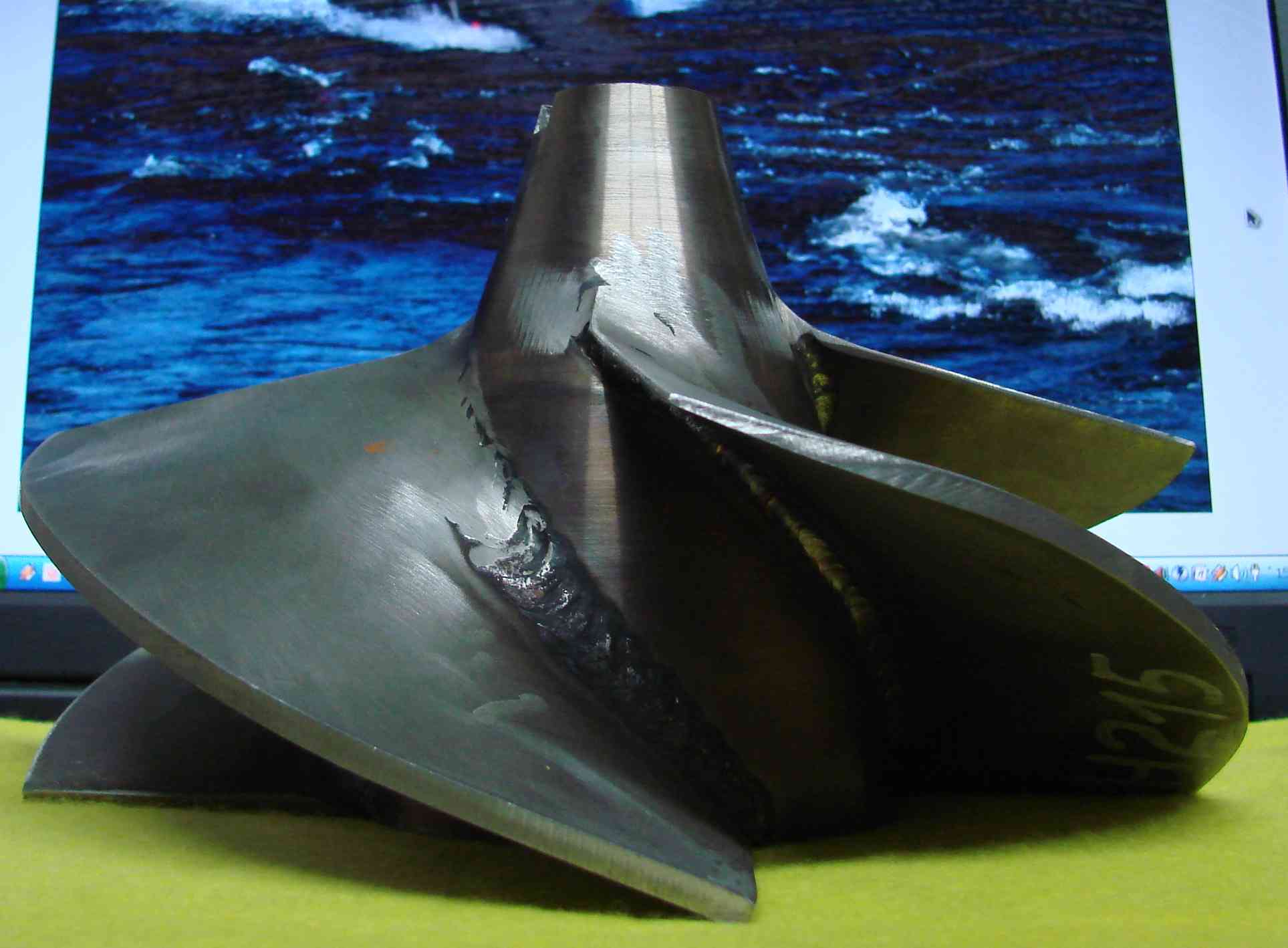

На фото действительно импеллер из готовленый на производственной базе в г Минусинске.
1 Штамп Отк означает, что этот импеллер прошел проверку и соответствует чертежу на этот импеллер.
И все линейные размеры, находятся в допуске. Что импеллер отбалансирован, и может быть реализован через торговую сеть.
2 Я повторюсь, что не продавал Вам ничего. И не собираюсь, с Вами лично вести дискуссию, на тему качества.
3 Нужно иметь задатки медиума, что-бы характирозовать, сложный механизм, визуально. Но я так понимаю на этом Вы не остановитесь.
Повторюсь. Обратитесь к тому, кто продал Вам этот импеллер и все, что пожелаете выскажите ему лично.
4 Импеллера и сейчас изготавливаются методом сварки. И как только импеллер по своим техническим параметрам, будет доведен до заложеных нормативов, будет принято решении о размещении заказа на изготовление импеллеров методом литья.
Почему всего одно фото? Выложите еще, мне тоже интересно посмотреть, что Вам отгрузили.

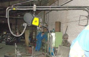

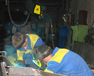

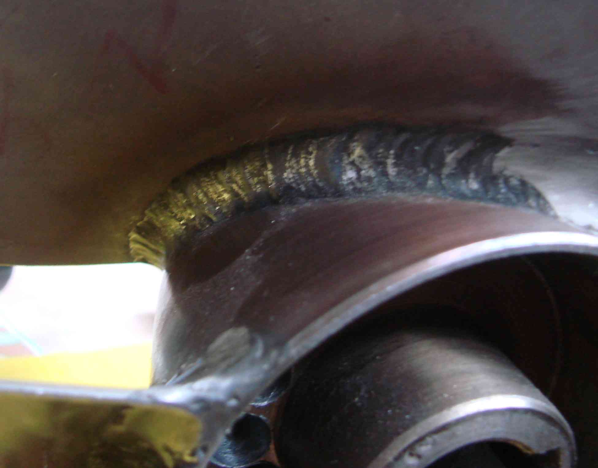

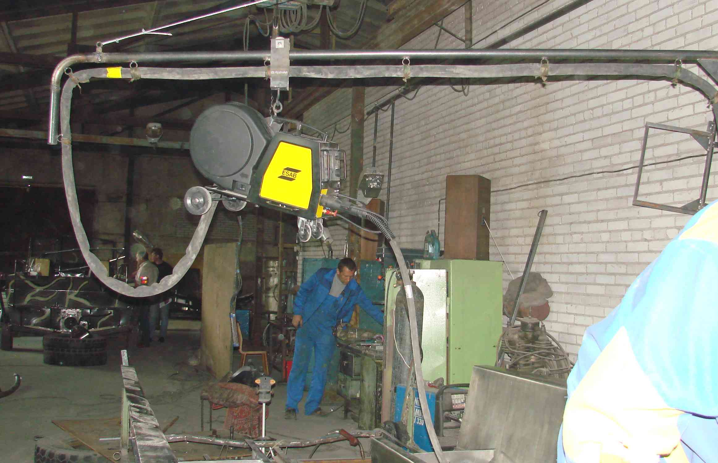

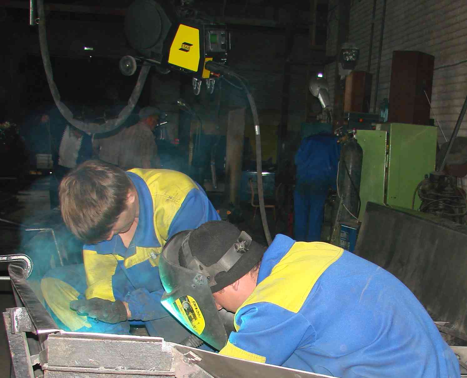

Думаю стоит внести ясность. Проект Минусинский водомет, изначально задумывался, как реальная помощь, в переделке лодки в водометный катер, поэтому и водомет сварной, ведь каждая лодка имеет, свои индивидуальные углы и размеры. И действительно мы работаем на грани рентабельности.
Что касается кооперации, то это очень сложно, 95 % машиностроительных предприятий нашего региона прошли не одну процедуру банкротства, и либо уже распроданы, либо ожидают своего часа. Что касается отлаты, за знания, то и людей командируем на передовые предприятия, и помощь людей оплачиваем. Теперь по сути. Мне действительно жаль, что так произошло в описанных выше случаях. И поверьте на своих предприятиях, я больше отстаиваю интересы Ваши, нежели людей которые для Вас работают. Но так-же как и язык постоянно борется за независимость от мозгов, так и люди работающие на предприятии считают себя определяющей и напрвляющей составляющей. А на предприятии много изменилось. Вот фото которые сделал вчера.

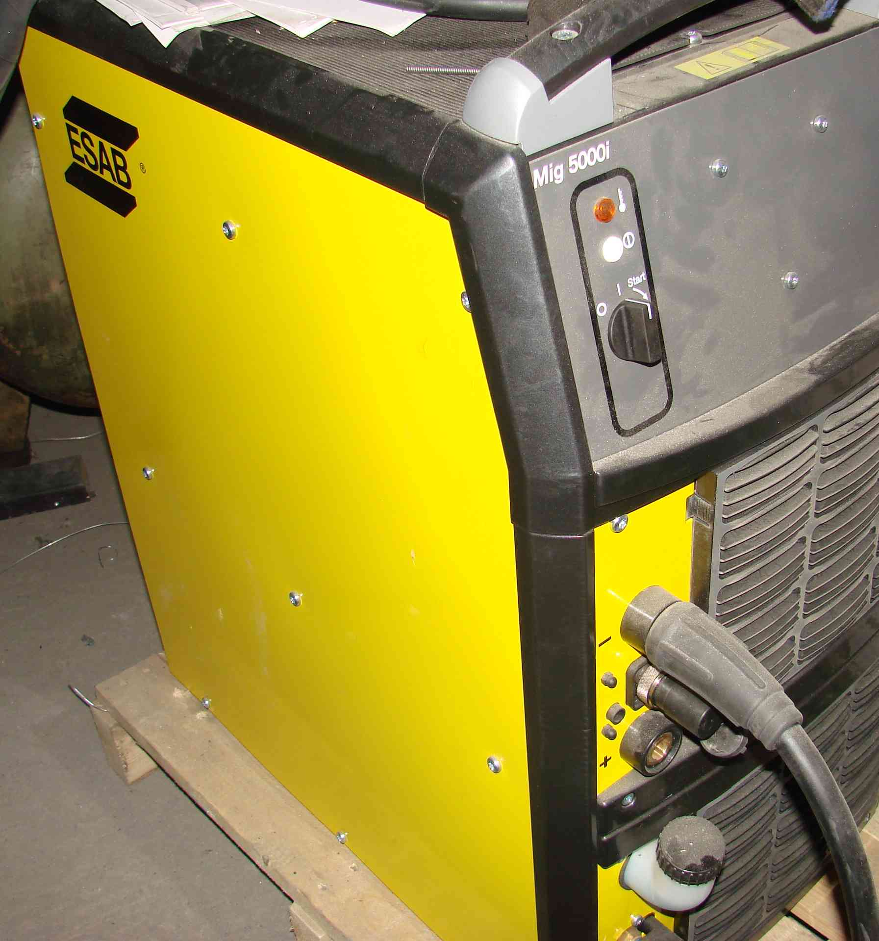

Сообщение Казантип » 09 авг 2011, 05:07
О, ЕСАБ вижу... :)

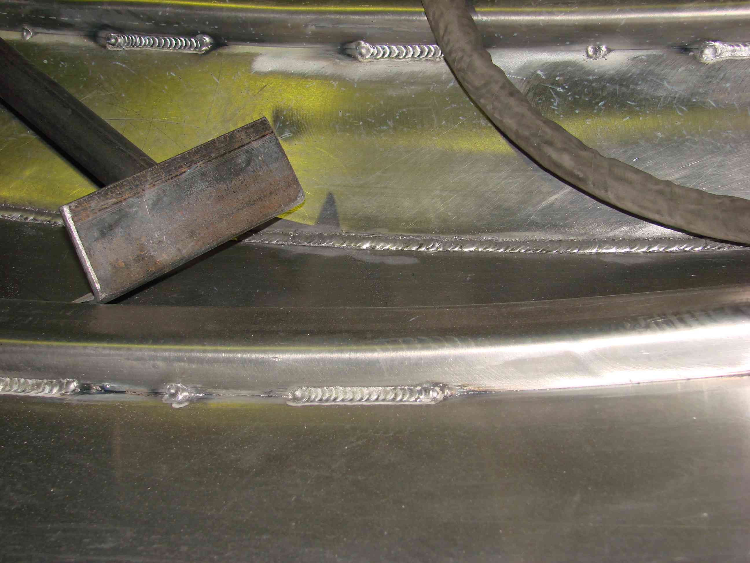

Сообщение gudrich » 09 авг 2011, 10:53
Казантип писал(а):О, ЕСАБ вижу... :)
ДА , давно хотели хороший аппарат высокого класса ...
