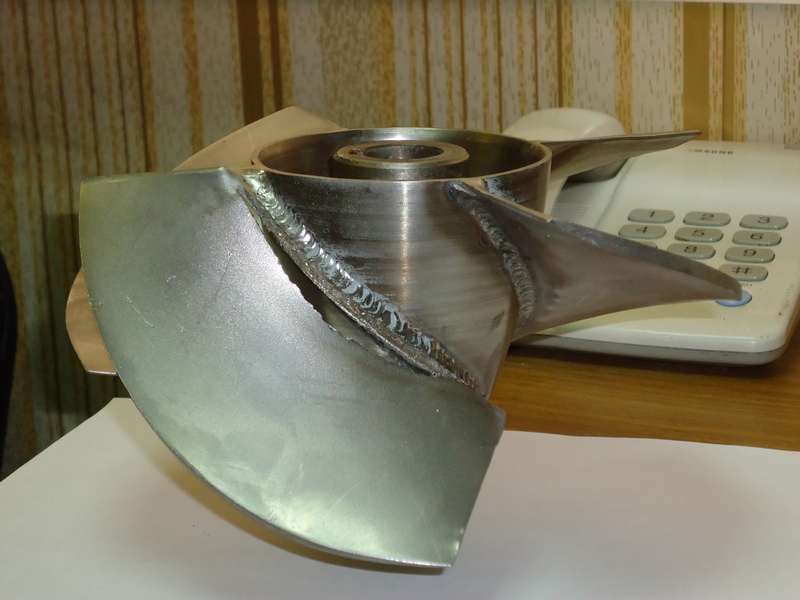

Помнится Роман мне писал....Зачем нужен запасной импеллер...
Вот зачем Роман...У меня стоит Минусинск....
Оборвало на ходу при оборотах 3900 на глубокой воде.... После часа пробега...Бац! и Треск пошел..
Ударов, побоев нет ...
Что интересно на легке....
Добирались назад 7 часов на холостых....Офигеть какчество.
Кто подскажет....Можно просто заварить электродами по нерж...
И как балансировать...Или проварить симметрично на второй стороне
mors

Сообщение doom-63 » 15 июл 2011, 16:06
Жадность это все.
Лопасти скорее всего сделаны из 20x13 по 90 руб/ кг,а сделай их из 08 x18 н 10,хрен сломаешь(очень пластичная),но цена 350руб :(

Сообщение mors » 15 июл 2011, 16:13
Евгений (Fuso) Как ранее я и говорил..
Поменяй поставщика импеллеров...
И я убедился на своих деньгах...Что нет качества....
Тем более, что тебе предлагал д.Вася организовать производство качественных...Пусть будут немного подороже чем Минусинские....
Зато правильный шнек и надолго нет головняков..
Евгений это не дело, когда просто отваливаются лопатки на ходу. На шве пережженный металл.
Скорее всего еще и обечайку покоцало винтом....

Сообщение mors » 15 июл 2011, 16:17
doom-63 писал(а):Жадность это все.
Андрей подскажи пож. есть варианты исправить положение...Или у тебя есть на продажу нормальный винт на 200 под КНОАП....Точнее у Евгения спрошу...
Чет страшно такую хрень ставить...Хотя второй (запасной) уже идет.

Сообщение Александр » 15 июл 2011, 16:22
20Х13 на сколько помню считается трудносвариемовой требует подогрева перед сваркой и последующий отпуск для снятия напряжений в зоне сварки. Лопасти может отрывать из за не симметричности лопастей (одна лопасть входит в поток не под тем углом в результате вибрирует и как результат обрыв и пох... из какой стали сделана - вопрос времени, через час или через год).

Сообщение mors » 15 июл 2011, 16:32
Александр писал(а):20Х13 на сколько помню считается трудносвариемовой требует подогрева перед сваркой и последующий отпуск для снятия напряжений в зоне сварки. Лопасти может отрывать из за не симметричности лопастей (одна лопасть входит в поток не под тем углом в результате вибрирует и как результат обрыв и пох... из какой стали сделана - вопрос времени, через час или через год).
Так варить бесполезно?
