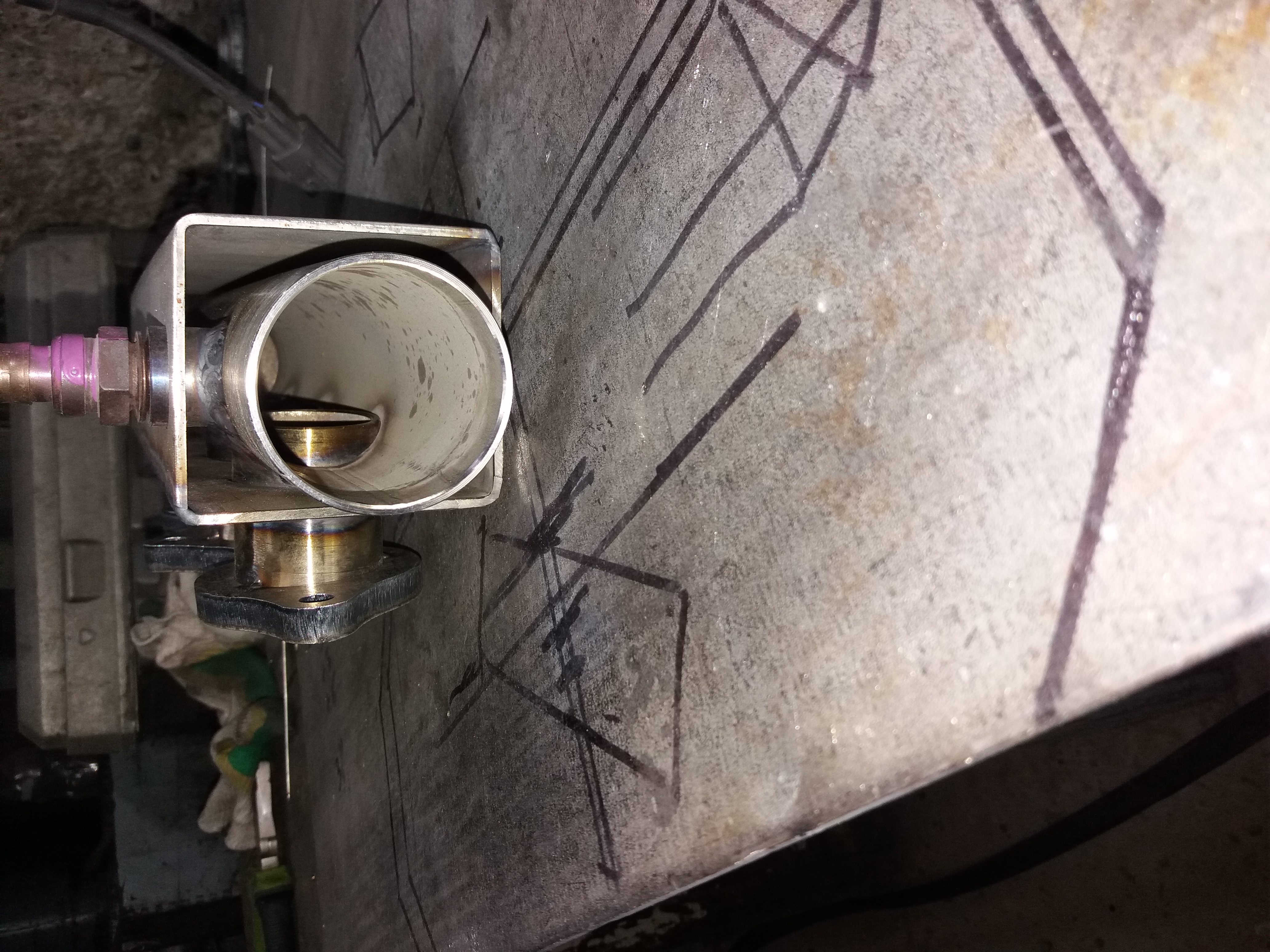

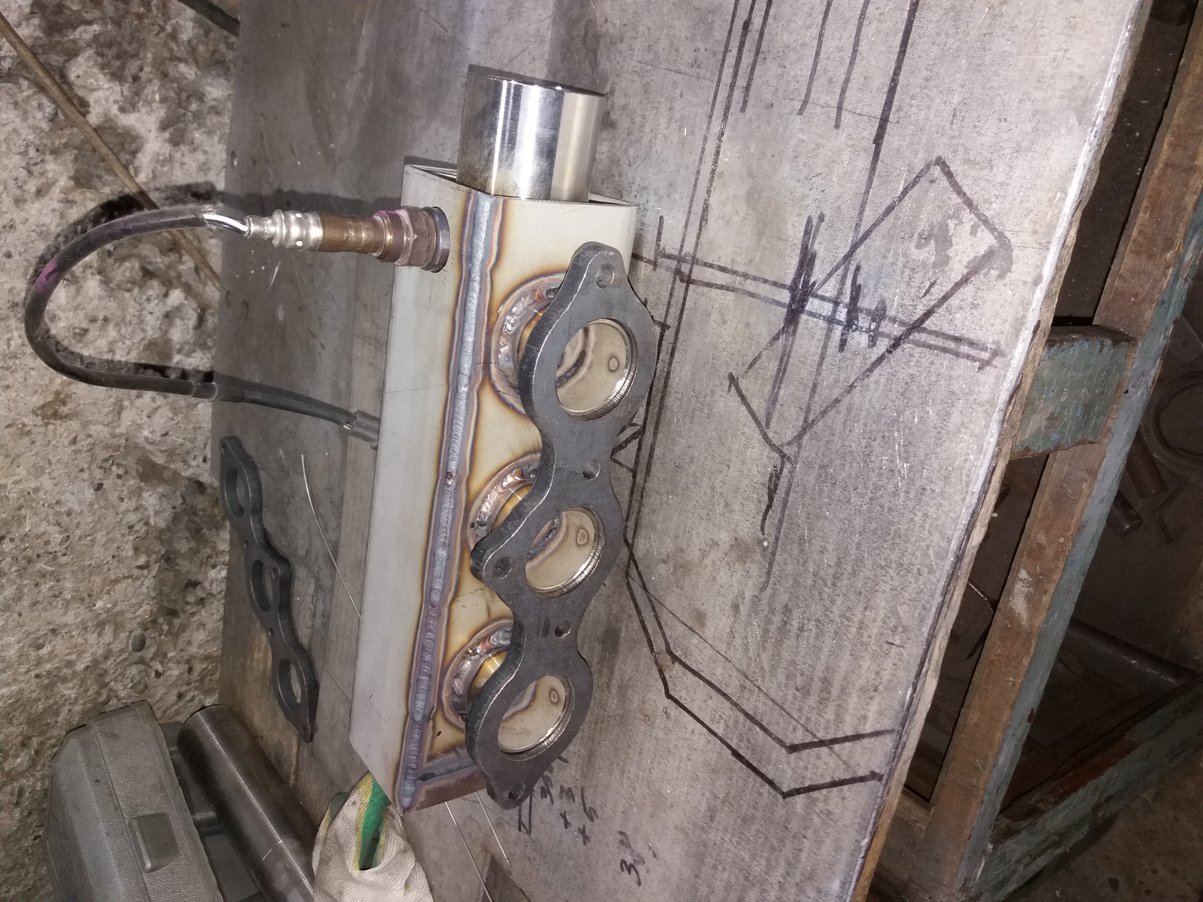

Сообщение stalker » 27 авг 2020, 19:09
Смастерил , почти , коллектор с рубашкой под датчик кислорода.
Re: Поделки катера-2
Сообщение sema0874 » 27 авг 2020, 22:05
Хорошая работа,чисто сделано.
sema0874
Сообщений: 112
Откуда: Калининград
Сообщение stalker » 28 авг 2020, 05:13
sema0874 писал(а):Хорошая работа,чисто сделано.
Чисто , пойдет , третий сорт не брак. Попробовать надо . Что бы обороты не упали. ..угловатый немного коллектор..
