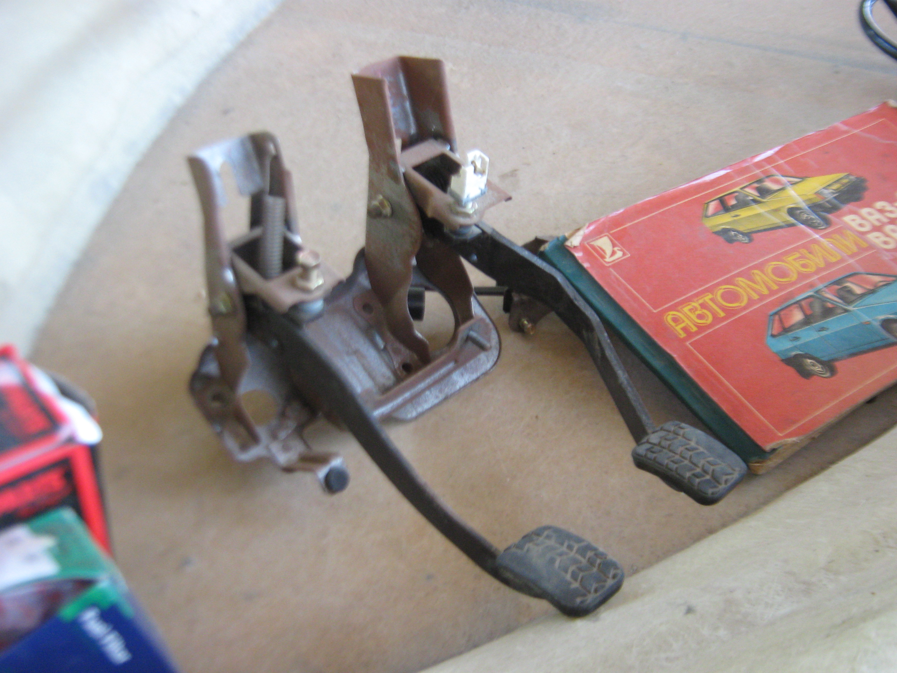

Я, самодельщик и поэтому, пытаюсь, что -то, к чему-то -приспособить. Например, джетовые троса , я делал из троса сцепления автомобиля -2108. Например в гидроцикле -"Война".
Кстати - очень "удобный" девайс))), безгранично, если есть -фантазия.))) Стоит -бросово. :roll:
Хотя, честно, у меня в моей лодочке -нет ни одного девайса или гаджета, который стоил-бы -столько. :shock: Кроме -корпуса.
Похвалюсь- он стоит 50000 рублей.(нет, ноль -не забыл) ))) ))).
Вот, Вадим, как выглядит "база" газовой педали, из которой я сделал -Акселератор :D .

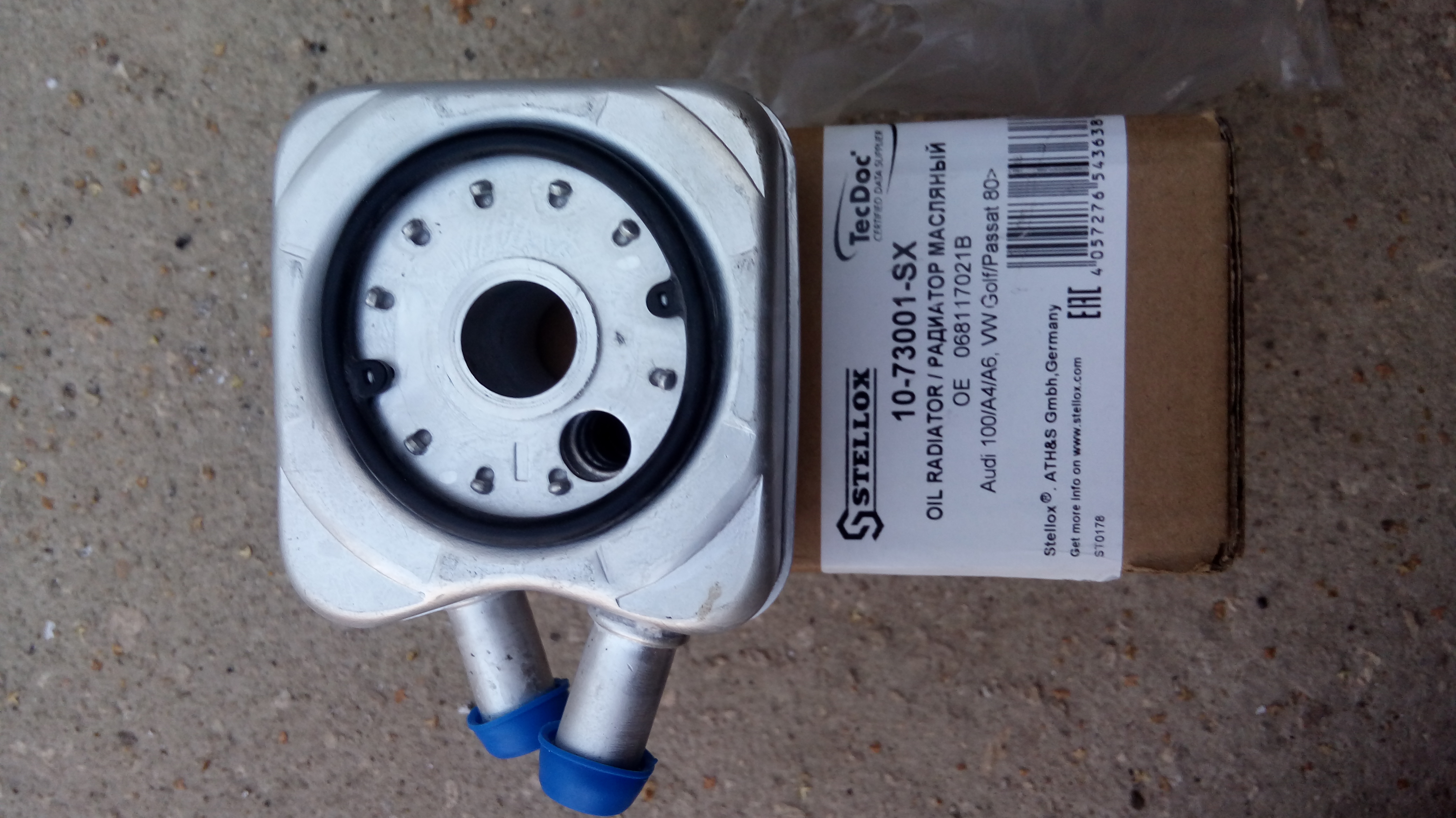

Купил вот такой масляный охладитель.

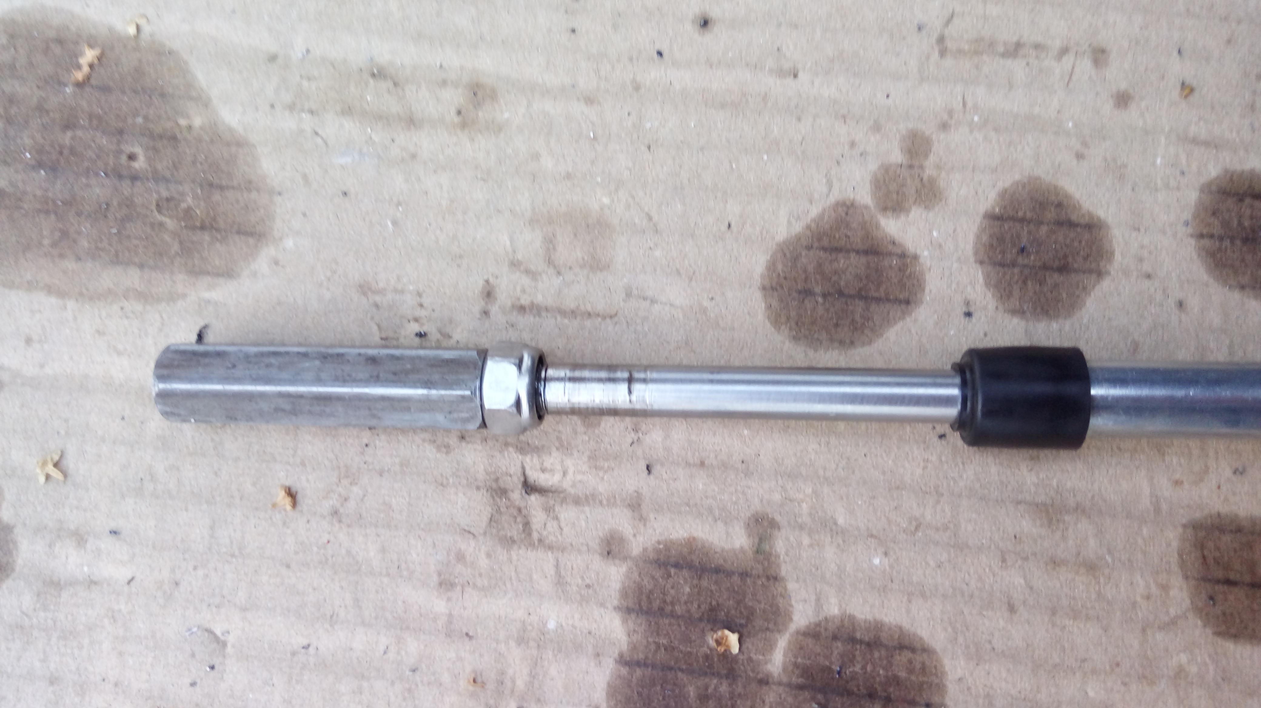

Переходник на шток рулевого троса .

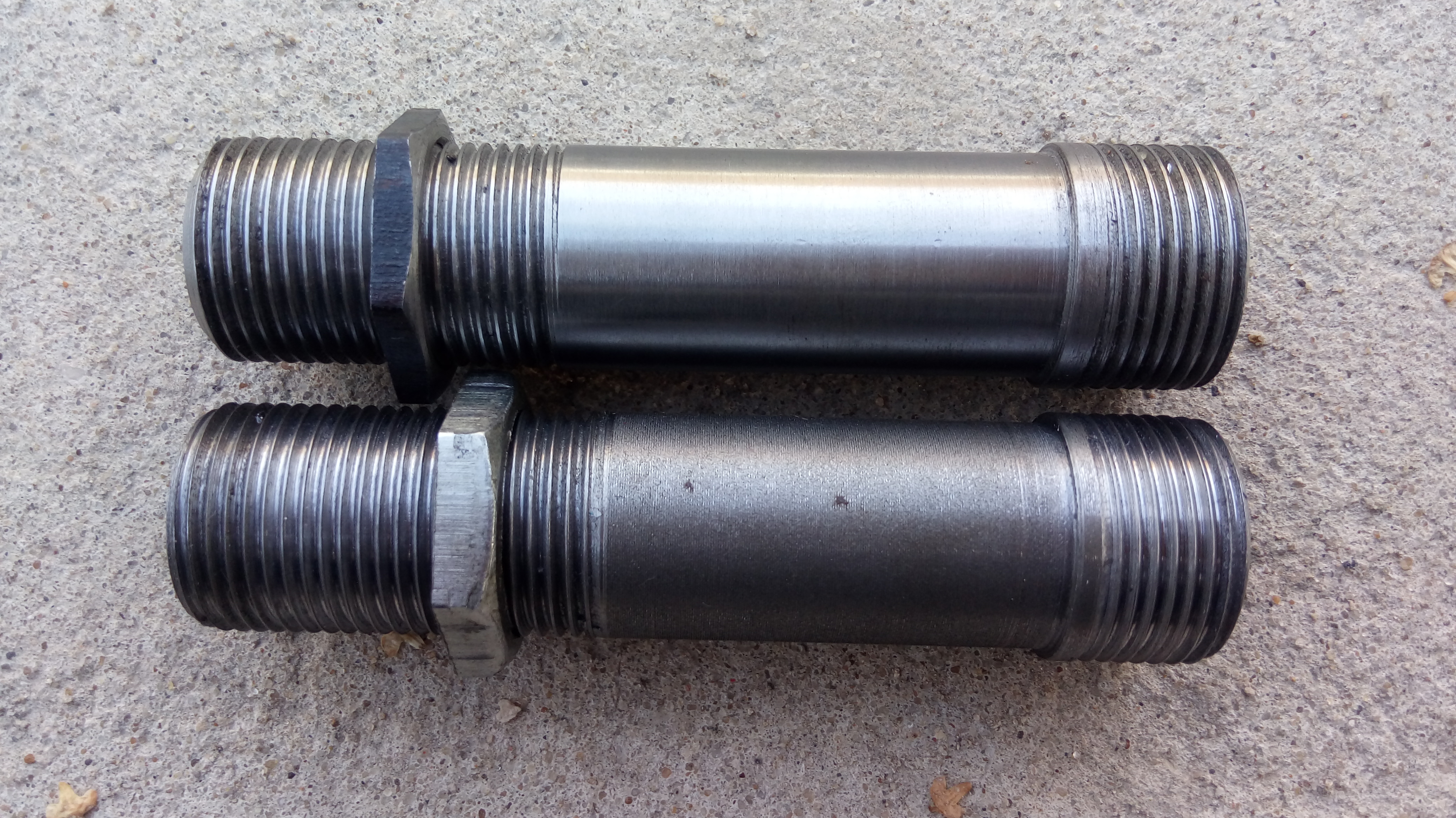

Сделал вот такой удлинитель по. образцу от Андрея(АНП).
Цена радиатор 1500р+резиновое кольцо оригинал 275р.

Сообщение stalker » 20 июл 2021, 22:19
вадим в писал(а):Купил вот такой масляный охладитель.
Дохлый он для масла . Температура за сотку будет стоять.
Re: ОРИОНБОТ 53Д ВОДОМЕТ
Сообщение вадим в » 21 июл 2021, 07:01
Будет не справляться поставлю мощней. Какой будет в самый раз?
вадим в
Сообщений: 360
Сообщение ANP » 21 июл 2021, 18:25
Дима, с чьих то слов твое заключение? Ты же не ставил такой.
