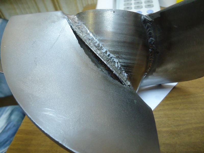

Желательно знать марку стали что бы правильно подобрать электрод или пруток для сварки.У меня в идеале восстановить не получается ,использую в качестве запаски.

Понял Александр тогда верну назад этот девэйс. Нах.... такую запаску что-б потом еще и ВД полностью менять...

Лопасть ослаблена качеством сварки, то есть сильно глубокая подрезка на швах с обеих сторон, видно по фото, толщина на сломе меньше чем на краю лопасти.
Обычным магнитом можно проверить качество металла.
Та нержавейка, что не берётся магнитом, вязкая, а та что берётся ,та при сварке подкаливается, и по шву имеет пористую структуру, где и просходит обрыв. вроде так учили.

Да на сломе хорошо виден дефект сварки и зернистость металла отчетливо видно...Есть прожженное углубление шов можно сказать не полный а пустой...Лопасть магнитится..

Какая толщина лопасти в корне?

Виталий (Казантип) ты же уже переваривал эти винты...Подскажи чем заварить...Если правильно понял Александра прежде нужно нагреть...До какой температуры? Потом отпускать как?
Ждать долго пока пришлют новое чудо....Буду пробовать варить...

Сообщение mors » 15 июл 2011, 19:37
Александр писал(а):Какая толщина лопасти в корне?
Вроде 4 мм (не подлезу штангелем)

У меня лопасти с такой же хрени сделаны ,ступица чернуха. В прошлый год раз обрывало но там мой косяк был - непровар ,варил электродом а сварочник слабоват был. Сейчас варю в аргоне TIG и лопасть в корне 8мм ,не подогреваю и не отпускаю ,пока не отрывает.На следующей недели будет "тест драйв" по полной - проверю что сваял.
