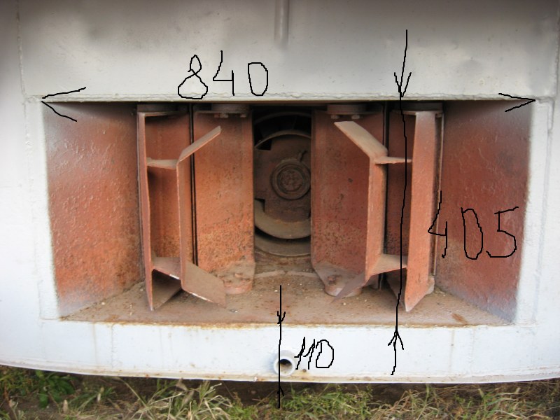

Сообщение Ataman » 02 июн 2011, 20:32
Вот так штатно установлен водомет на КС100.Сопло и ГВ имеют наклон 5 град.,но расстояние от транца до сопла 600мм , а верхняя и нижняя плоскости корпуса РРУ не имеют наклона,т.е угол 0.
Высоту оси ГВ так же необходимо брать минимально возможной???
Вот эта формула правильная???
h = (1,1 — l,3)D/2.
h - высота оси ГВ от днища,
D - диаметр корпуса импеллера
