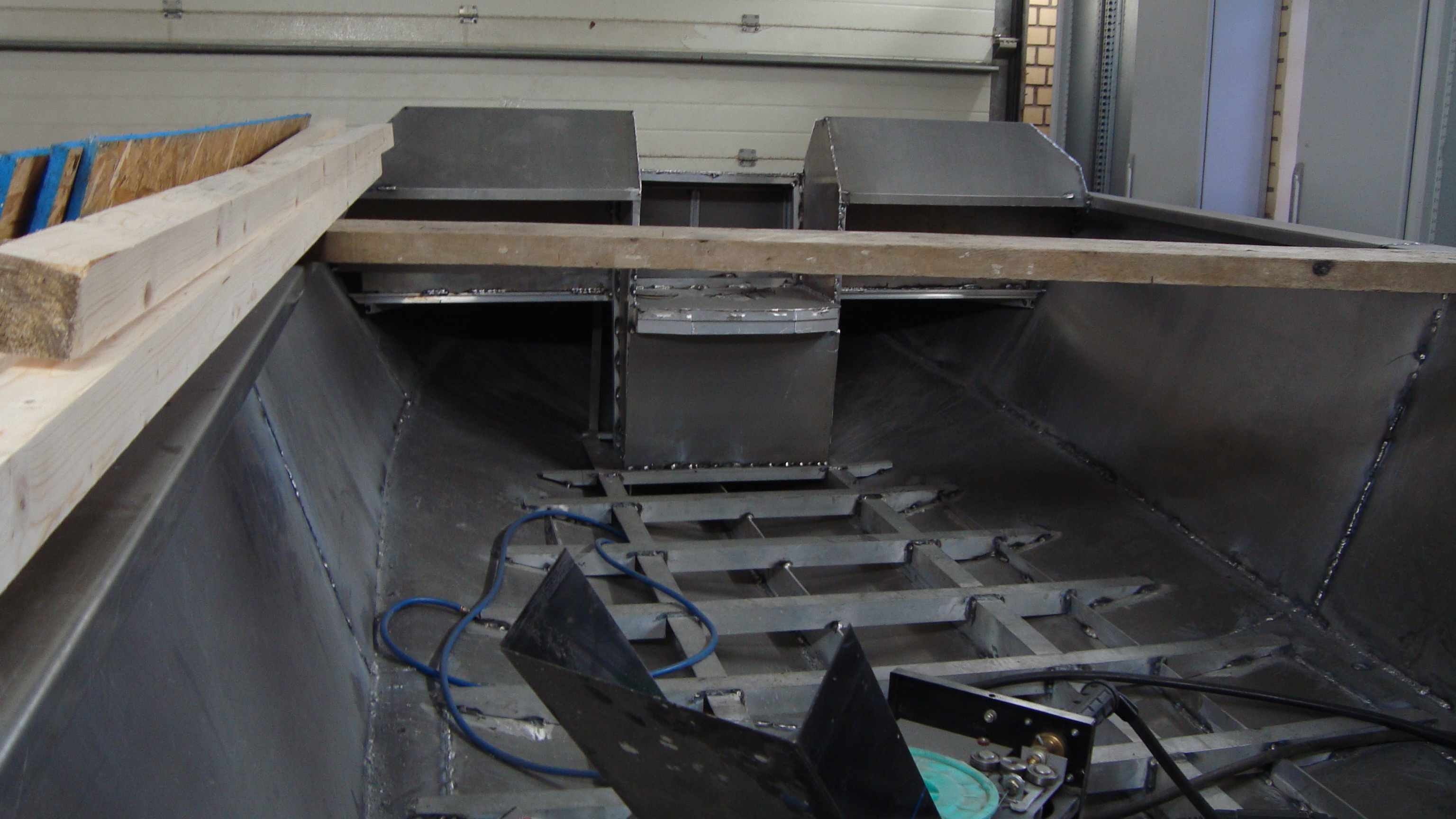

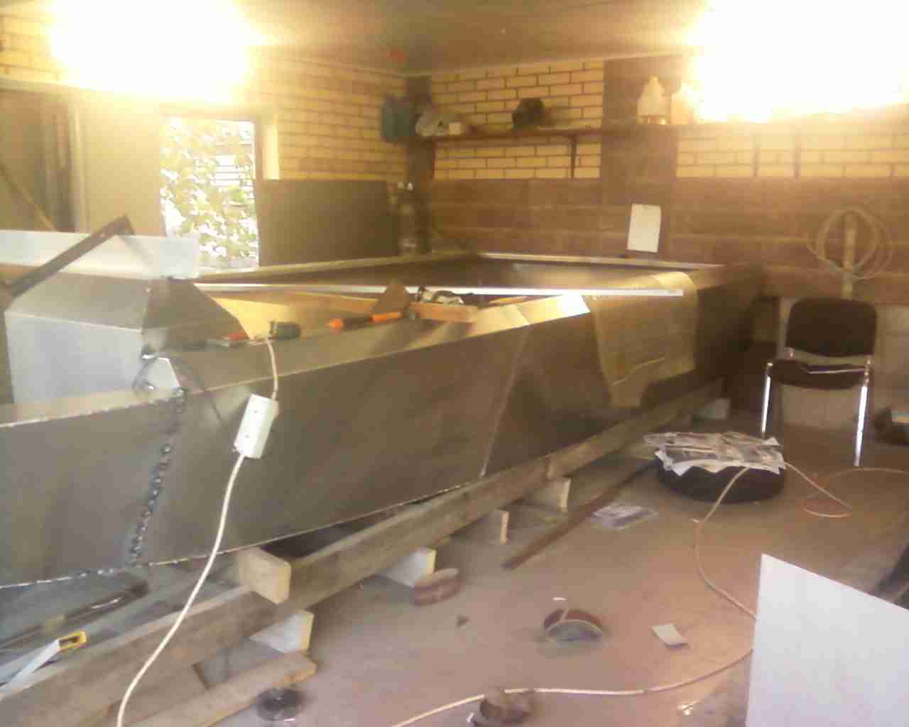

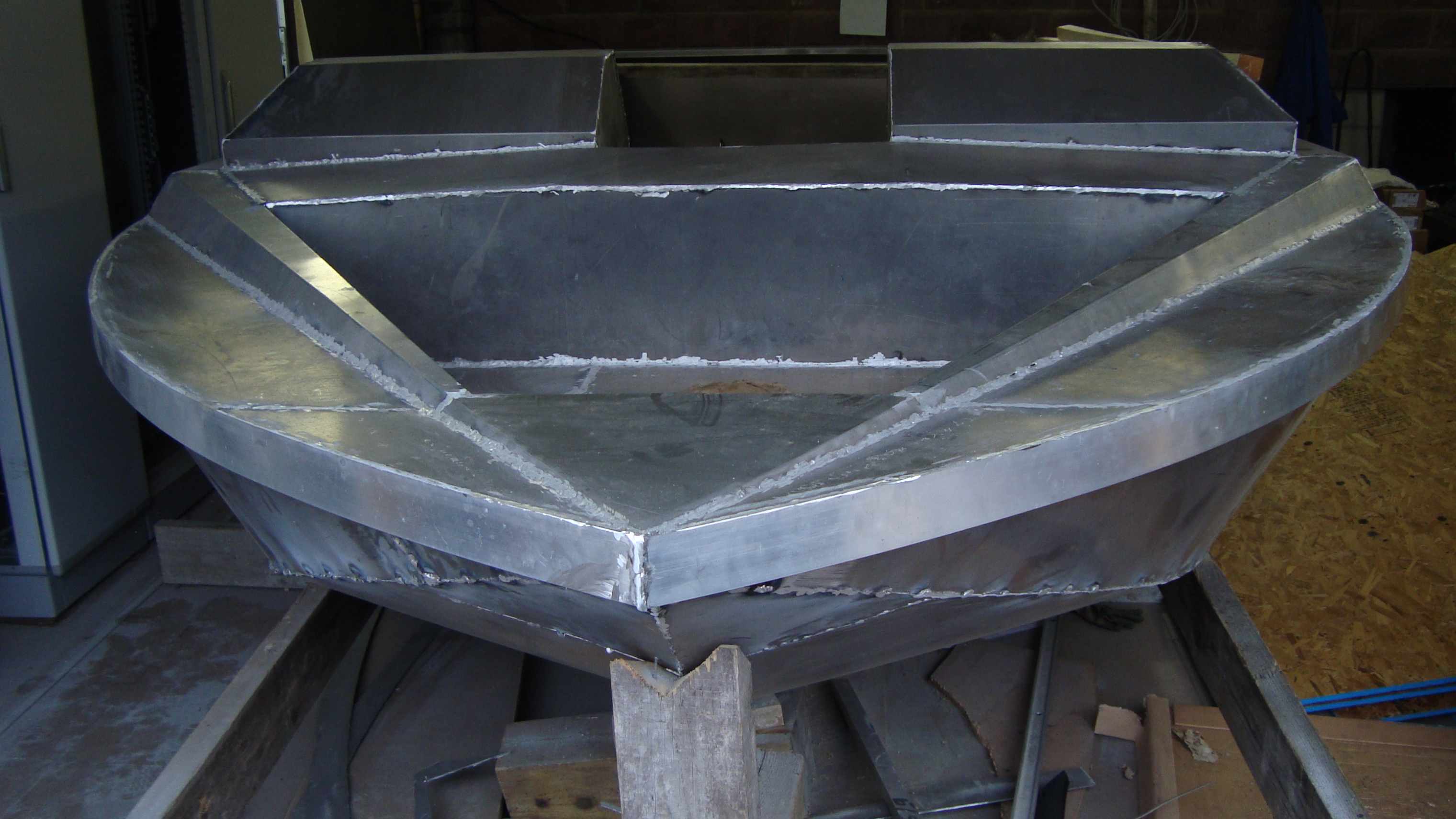

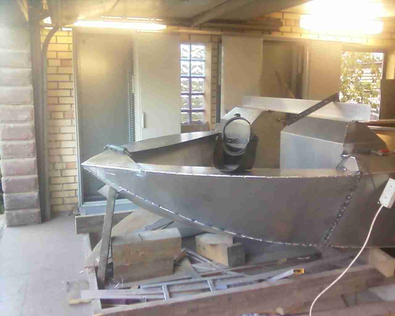

"Мотив" навеян я так понял Файр Фишем ?
Больно формы развала бортов,планшир и набор напоминают о нем.
Баки я так понял не по килю с г-лыжей положишь, а в корме слева и справа от мотора или еще где ?
Расчетный вес корпуса какой ?

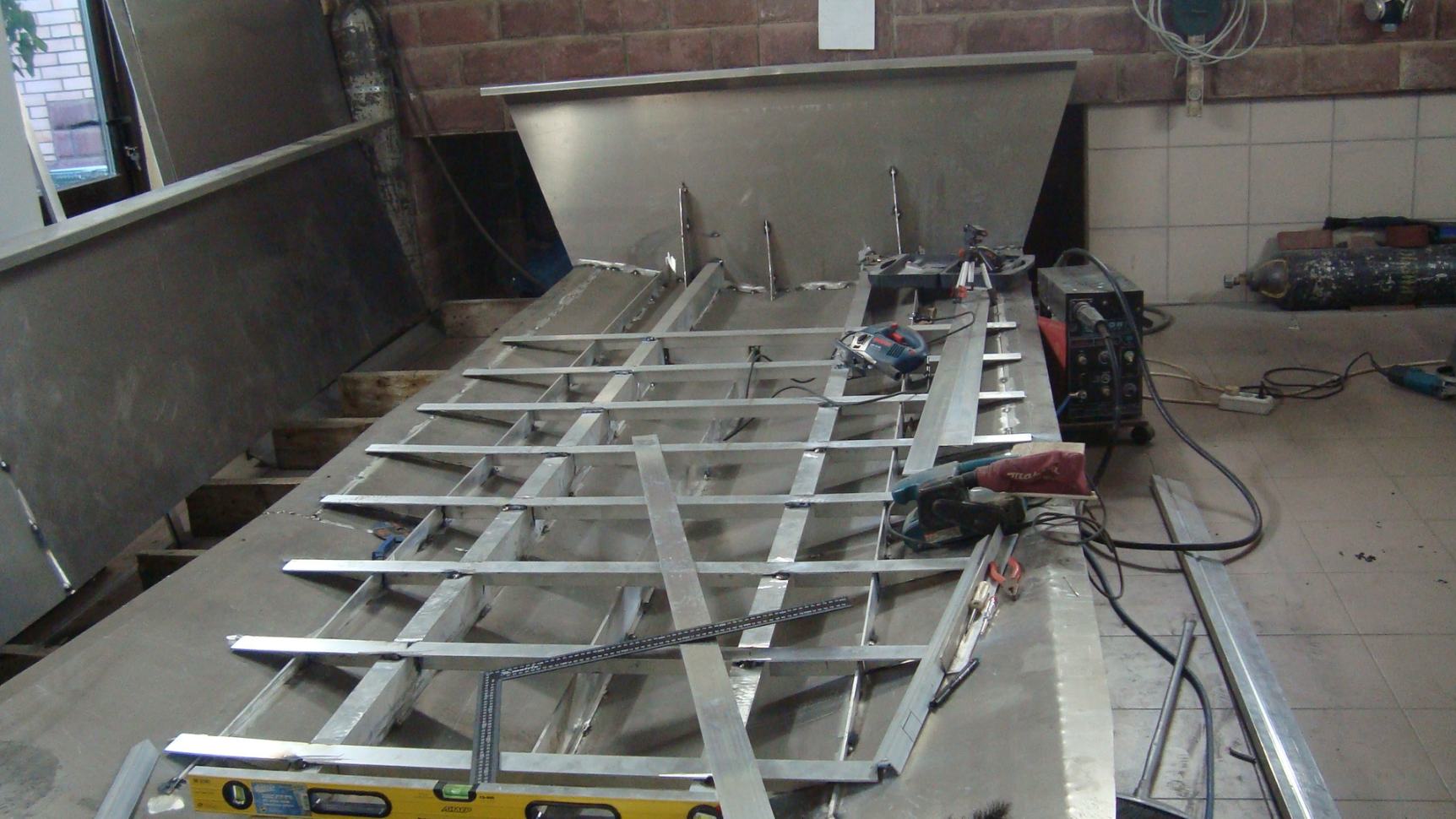

Лыжу надо думаю мин.-6 мм делать, но еще не поздно исправить , а боковые листы днища с 4-ки....
Где ходить собираешься с такой лыжей и днищем?
