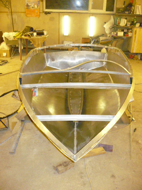

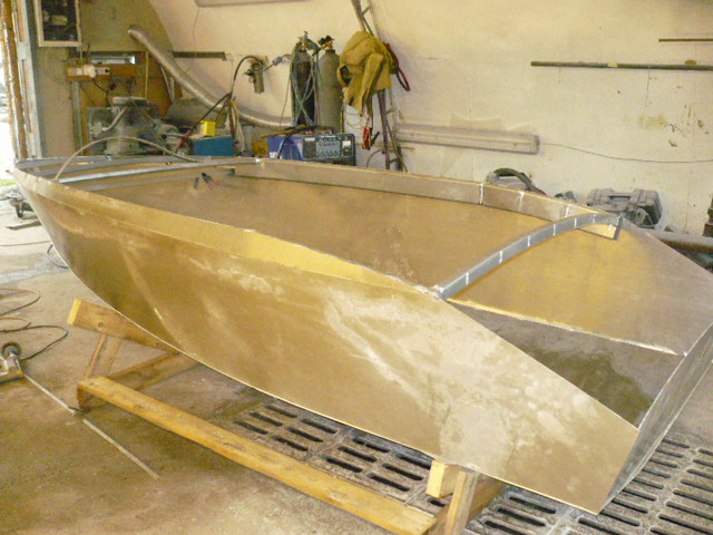

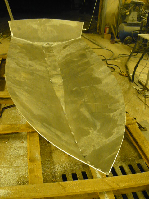

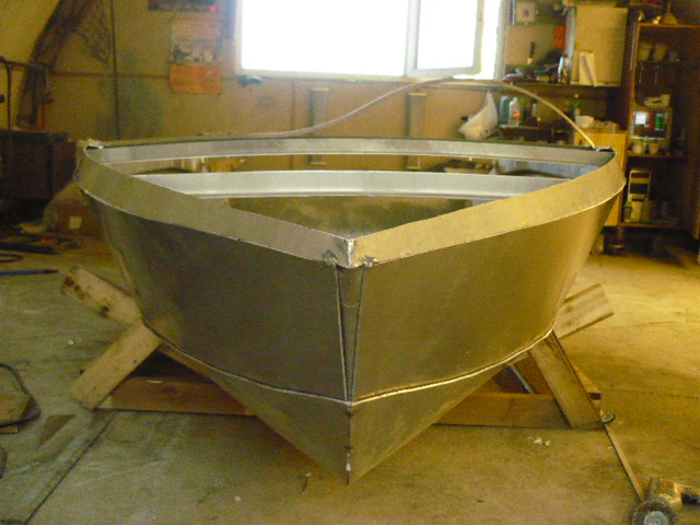

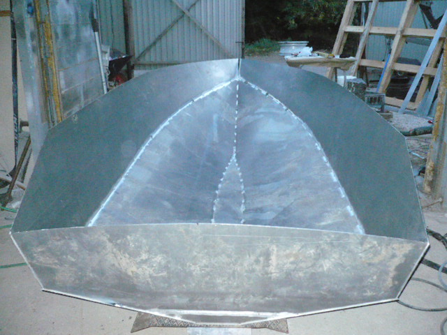

Борт 3мм Дно 3мм лыжа 3+3мм
Artem_163
Сообщений: 284
Re: Север 370 АМГ и водомет от гидрика.Начало.
Сообщение Artem_163 » 20 авг 2012, 22:01
Наконец начал строительство своей первой АМГшной лодки.
На сегодня пока все

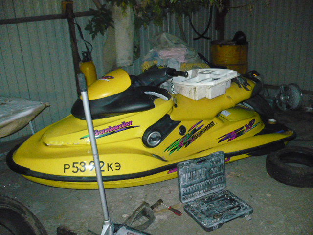

Все, недостающее оборудование закуплено, работа пошла, донор ждет...
Донор 800кубов 110л.с

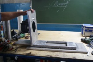

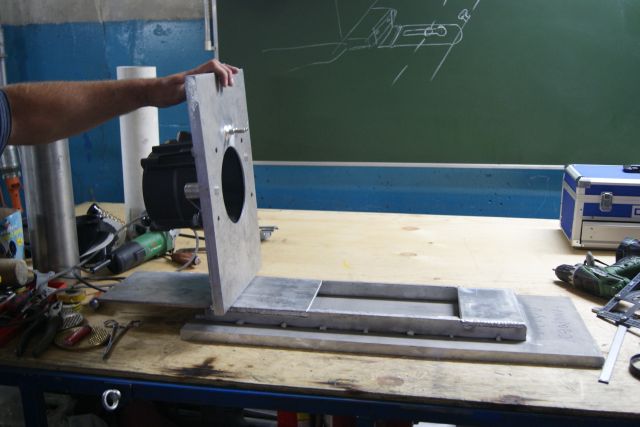

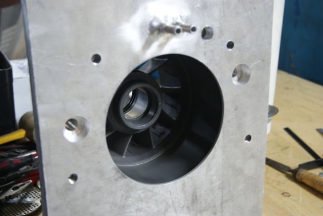

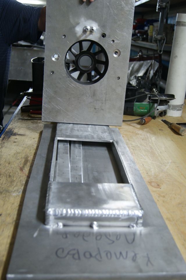

С тонелем водовода заморочка. Угол. Градус. И с подшипниковым, ну или там еще каким нибудь узлом... герметичным.
Опыт есть. сейчас как раз городим похожую хрень с самодельным водоводом и решеткой. Пока особо показывать нечего... так, опыты.
Амг6 20мм, в нем выфрезерован посадочный паз для сальника.
профиль
анфас

Это будет водовод для гидроциклетного вд

Сообщение BOLT » 25 авг 2012, 08:47
А зачем делать транец 380 и занижать борт в корме - это же для подвесника нужно?
Ну и для 4х чел - и 420 с капотом моторным впритык а 370.....тяжело будет компоновать - или был сделан макет и всё вписывывается?.
Интересно, вообще...это наверное первый Джет-Багги в РФ? :D
Следим внимательно за процессом и желаем чтобы всё получилось!
Сообщение Artem_163 » 25 авг 2012, 09:15
Нет макета небыло. Действительно получается все впритык, но получается. Ведь можно и в ОКЕ(машине) вчетвером ездить, а можно и в ВОЛГЕ вчетвером. Разница есть...
Есть другой вопрос, как выйдет на глисс лодка при полной загрузке? Гидрик например троих почти не чует...
