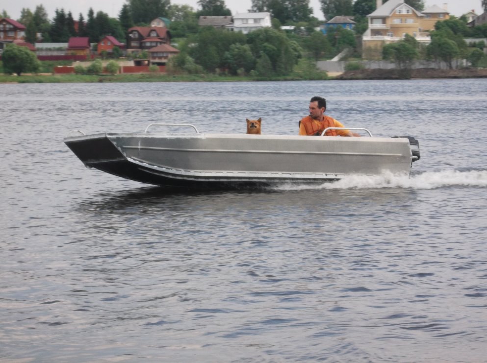

Этот хоть как-то поднять можно без крана. Реально, с учётом потерь в "улитке" - это примерно 20-21 лс.
Нормально будет ездить (с большой загрузкой) это примерно такая как фото.
Есть конечно проблема - длина 7-9 м для трейлера не очень "правильная".
Можно конечно сделать алюминиемую (пластиковую) из двух половин.....но это уже не дешево а самое главное "недоступно для понимая" среднестатистичекому собирателю "советовв общалках"
Сообщений: 4921
Re: Помогите выбрать лодку под водомет 30
Сообщение дядя Вася » 08 янв 2016, 10:39

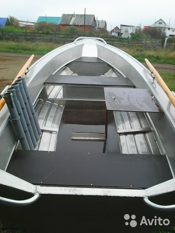

Из "коротких" лодок с таким мотором поедет такая как фотке.Но - с загрузкой не более 250 кг.
По обычным подвесником 10 лс .- она ездит хороша.
Также - надо иметь ввиду, удары подводной частью при езде на водомёты неизбежны, и ни одна обычная серийная лодка на это не расчитана.
Тоннель - нужет, иначе только на водозаборниках "можно разориться"

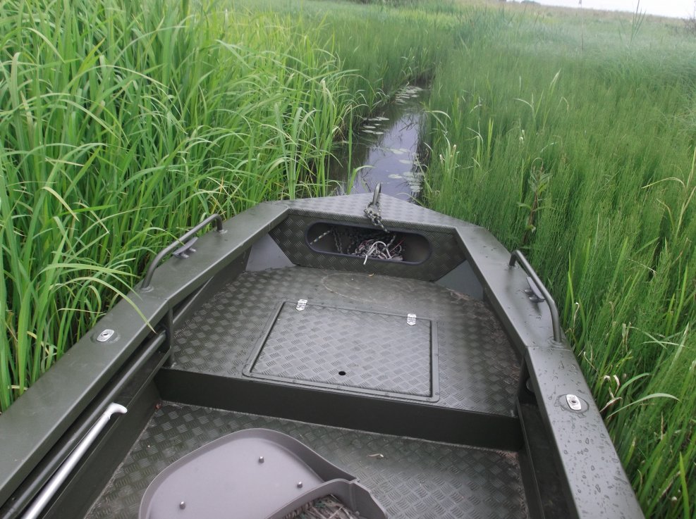

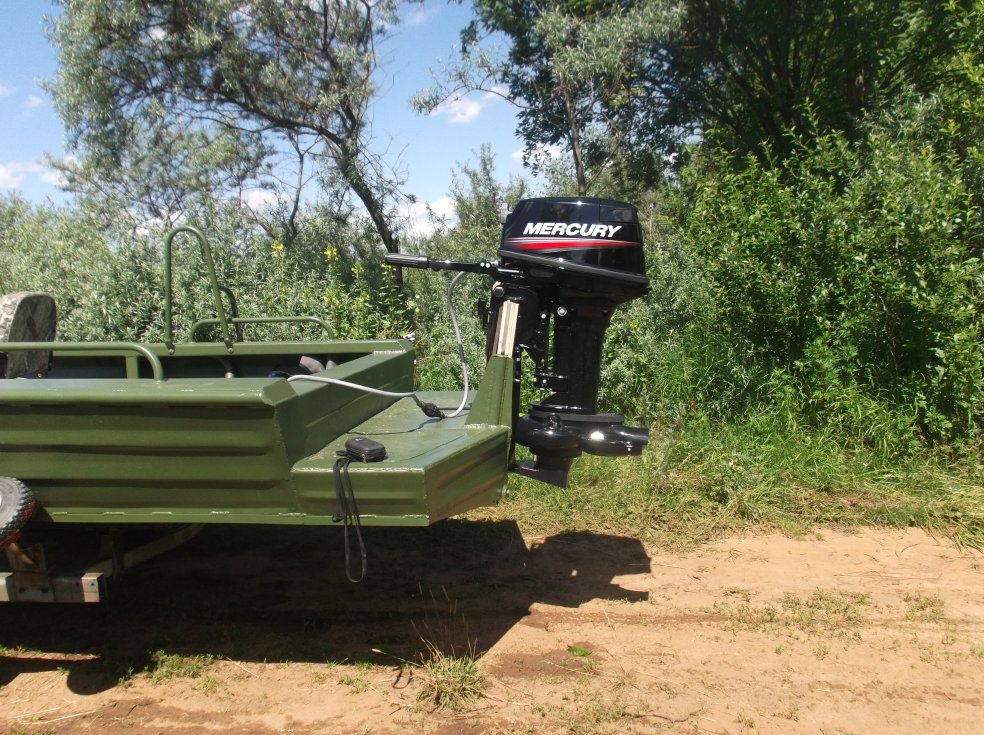

Обычная лодка с одним , очень стрёмным "косяком".
Открывается мануал - и читается, для Чего она сделана и под какой мотор.
С мотором Ниссан -30 (Это тохас) если это 3х цилиндровый 4 х тактник - " му....дурацкий экстрим" гарантирован 100%.
Вот лодочка на фото.
Получен заказ на 5 шт для охраны охот-угодий и" борьбы" с бобрами. Дорог на территории хозяйства нет, только речки.
Под все типы моторов, включая "улитошник" 30 лс НО двухтактный (он значительно легче).
В начале лета надеюсь - будет фото и видео материал так как сам туда поеду на "ходовые испытания".

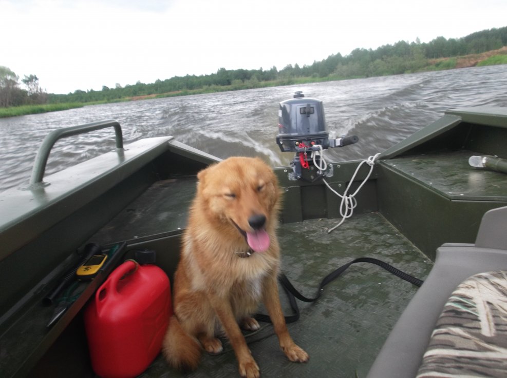

Ищю 30-к улиточник для испытаний (нужно на 10 минут - сделать замеры).
На фото - 15 -й мотор. С ним ездит около 28 км час.
