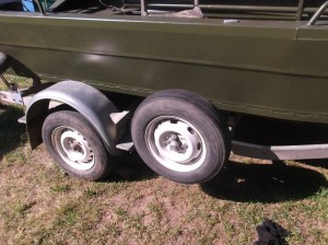

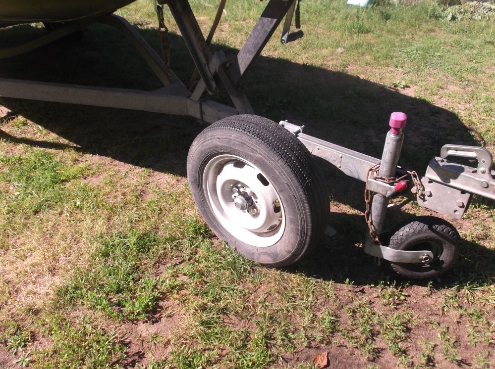

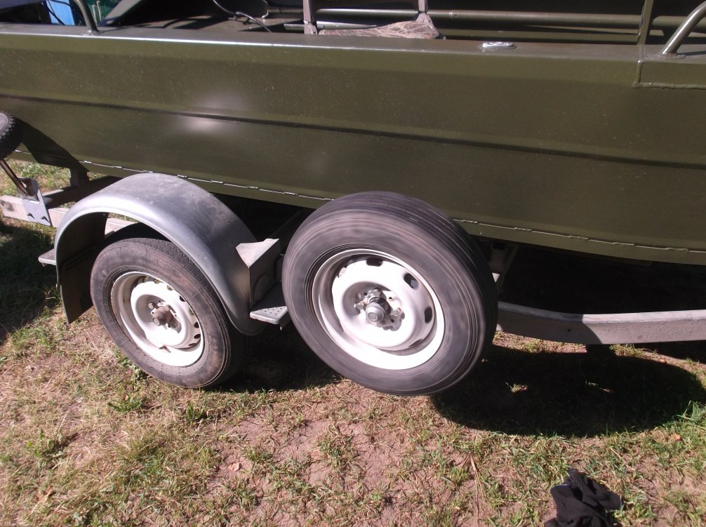

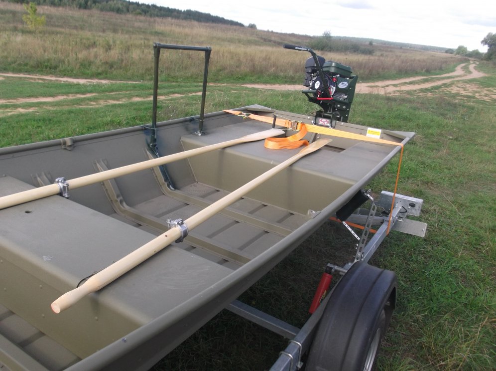

Вот такой еще полезный "гаджет".
Запаска на прицепе, она же - носовое колесо.
Для чего?
Обьясняю.
Если берег стрёмный, и машина может утонуть, прицеп закатывается вниз в воду руками, лодка грузится, и машина на "штертике" вытаскивает лодку на прицепе на сухое место. Штатное колесо прицепа - для этого не годится, оно зароется и отломится.

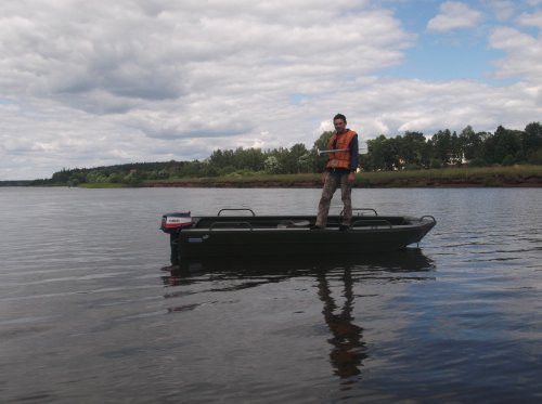

Филосовский вопрос - что самое главное для "утилитарной лодки"???
1. Максимальная максималка или...
2.Возможность вдвоём с одного борта поднять трофейный Экземпляр....ну а если "нифиганеловицца" просто cпокойно? по старой морской традиции
"пос...ть по ветру" с одного борта , вдвоём.... и при этом не смайнаться :D

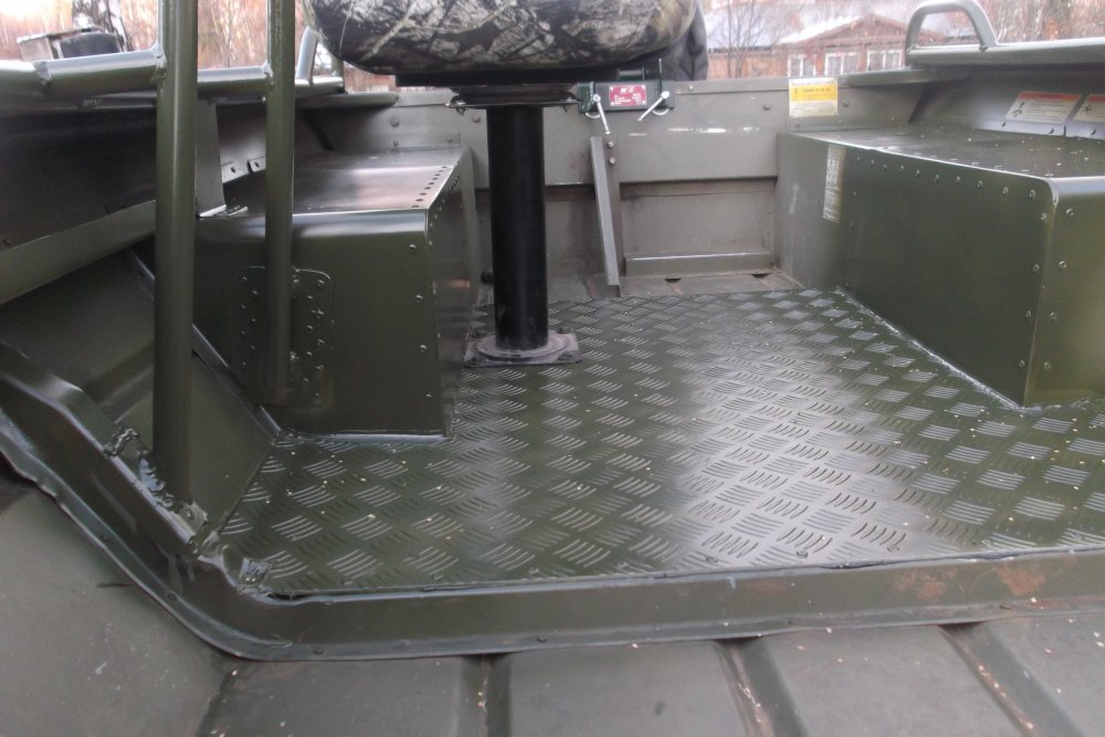

Сообщение дядя Вася » 22 ноя 2015, 09:47

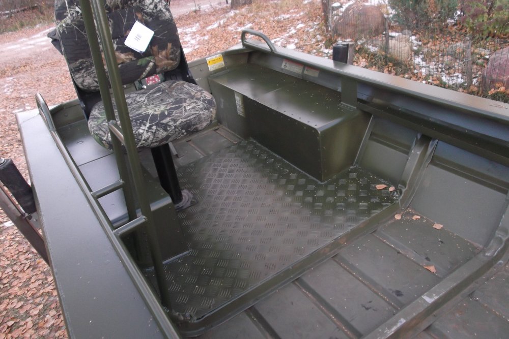

Протестировать собственноручно " забугорный эталон" всегда интересно.
"Там" - это обычный массовый ширпотреб,"Здеся" - почти элитная рыболовно-охотничья лодка... ;)
1.ТОлщины - запредельно экономные. по моему -1.25 мм (могу ошибатья - надо проверить)
2. Шпангоуты под ногами - напрягают, если под ноги не смотреть во время перемещения по лодке, есть большой шанс "на......ццца"
3.Борт низкий, без фальшборта - эту лодку впоследствии пришлось дорабатывать, так как после первого выхода в Астрахань, хлебнули через борт во время рыбалки.Были добавлены прочные релинги итд.
4.Задняя банка - не позволяет рулить стоя.

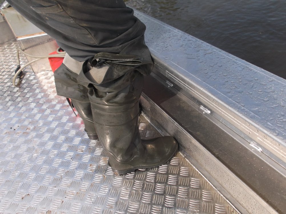

Сообщение дядя Вася » 22 ноя 2015, 17:19

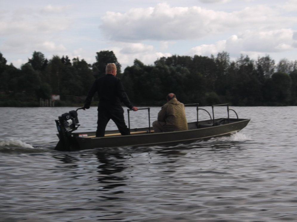

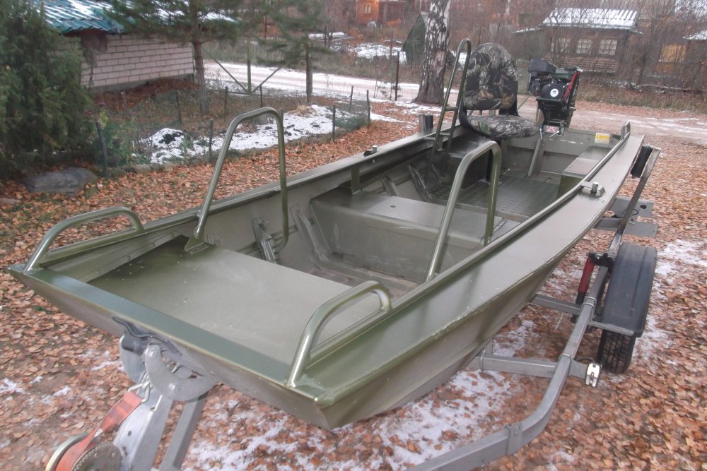

Вот эта же лодка - доработанная....
Только вот "доработать" толщины - невозможно, так что надо очень аккуратно, пользоваться...
лодка получилась - не из дешевых.
Нормальные лодки ,но не гламурные - привозить наверное совсем не выгодно.....

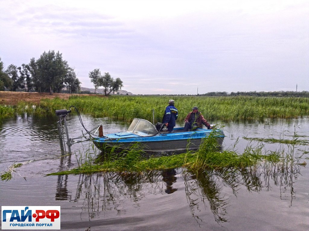

Вот изучаю по просьбе одного из Заказчиков - разные варианты применения "Чирка".
Есть у меня "подозрение" что косить камыш на обычных лодках "для прогулок и туризма" не очень удобно... ;)
ну а также - обычный подвесник в траве...это практически "расходник".
Также вот прикинул - носовая САМОотливная палуба на "Чирке" будет удобна для установки мини-земснаряда.
Re: Утилитарная лодка - "Чирок"
Сообщение дядя Вася » 23 фев 2016, 09:57
http://www.truxor.ru/modules.php?name=C ... age&pid=17
вот такой еще вариант быстросьёмный .
Но как -то сильно сомнительно применение такого агрегата на лодке с такими обводоми, наличие баласта на противоположном борту проблему не решает, ибо момент инерции относительно горизонтальной оси будет..... очень " непонятный", наличие обычного "легкоубиваемого" подвесника (просто из-за засорения травой помпы охлаждения)

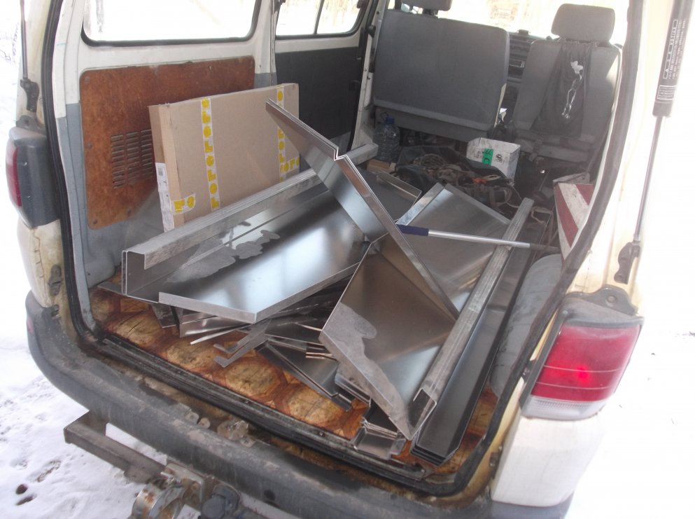

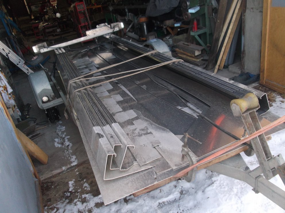

Сообщение дядя Вася » 30 мар 2016, 16:26
Ну вот собрано необходимое мин. количество заказов - чтобы можно было порезать металл на лазере и согнуть на хорошем гибочном прессе.
Как говорили наши предки - "Начнём помолясь "
