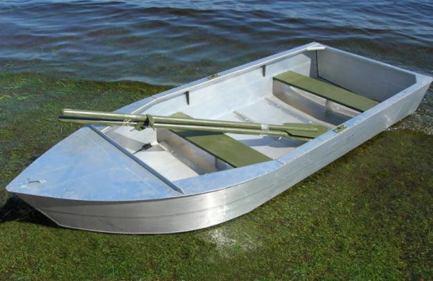

вопрос к тем кто видел или знает!
лодку Master 440 можно считать "правильной" для болотохода под 6.5 сил?

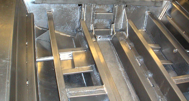

Может соберешь свои высказывания в постах и напишешь статью - болотная лодка, как есть...
1. По покраске. Порошковая дешевле, но т.к. там нагрев до 150-200 градусов, то нужно красить пустой корпус (привезти-отвезти),
а потом уже собирать окончательно, ставить лавки, блоки плавучести и пр.
2. По Мастеру. Данный набор на фото избыточен. Вес увеличивает серьезно, а толку мало.

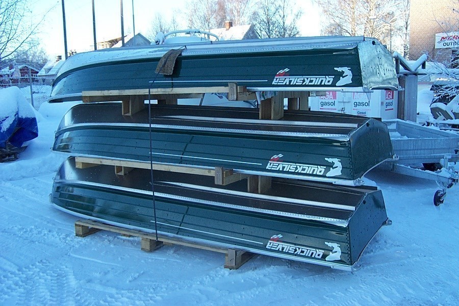

В Швеции болотные лодки как класс-непопулярен!
Вот например вот такие лодки выпуска 2007 года (новые) можно купить за 17400 крон (цена в рублях по курсу 82721 руб)в Стокгольме!
