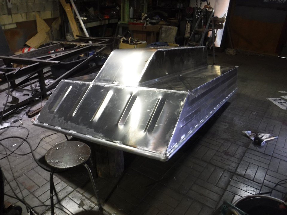

Сообщение дядя Вася » 08 май 2019, 15:48

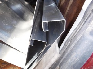

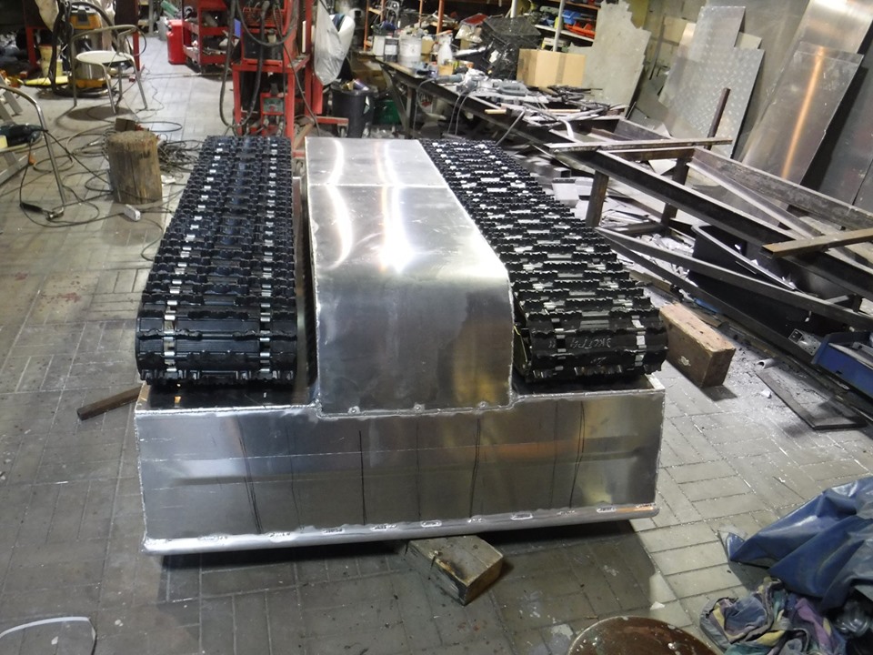

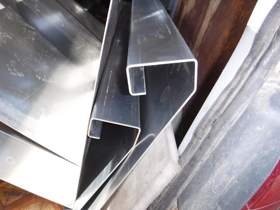

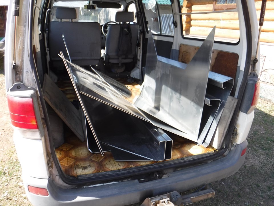

Крой гибка -по проверенной лодочной технологии.
Re: "Жук-плавунец"
Сообщение дядя Вася » 08 май 2019, 15:52
Гибка на прессе - это технологично.
Такой планширь - при сварке всей коробки даёт высокую жесткость, в том числе и на кручение.
Re: "Жук-плавунец"

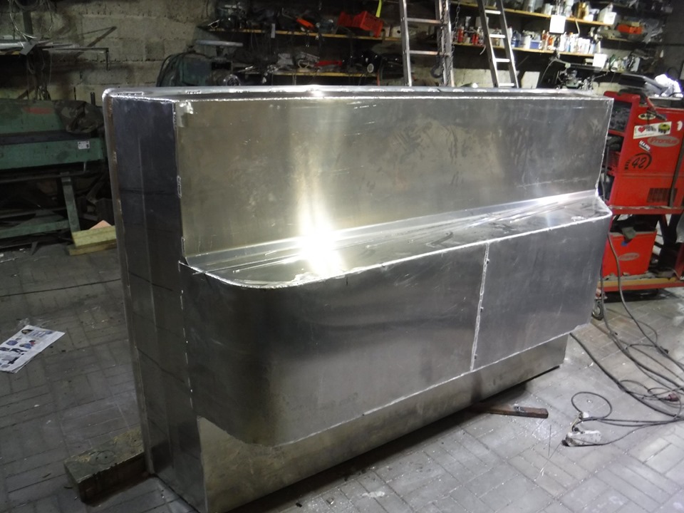

Сообщение дядя Вася » 08 май 2019, 15:57

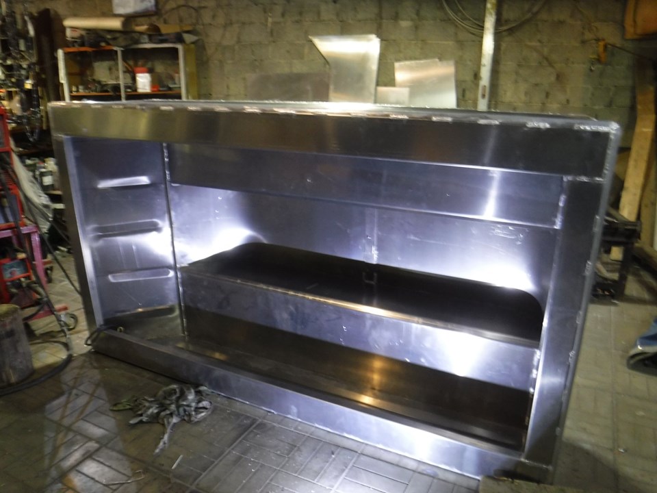

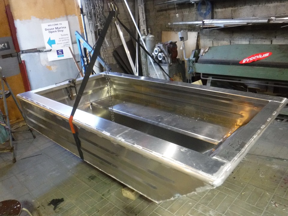

Когда вся технология сборки продумана на бумаге - в металле собирается быстро.
Несущий кузов, по расчётам должен плавать с нормальным надводным бортом.
Толщины Амг-6 - 3- 4 мм

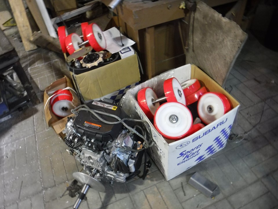

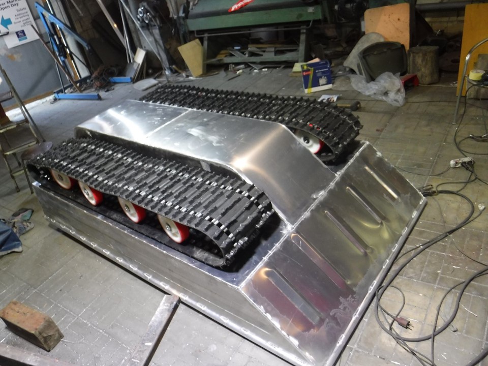

Сообщение дядя Вася » 08 май 2019, 16:03
Пока похож - на дохлого жука с поджатыми лапками. ;)
Но лапки задрыгаются - на оригинальной пневмоподвеске, с изменяемой жёсткостью и возможность регулировать клиренс.
( подвеску и все ее компоненты - не покажу , такое условие Разработчика)
Опорные катки подвески - от Лабутена. :D
Мотор -680куб "Зонгшен" 23 лс
