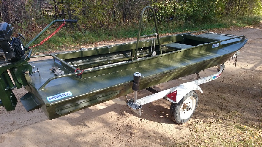

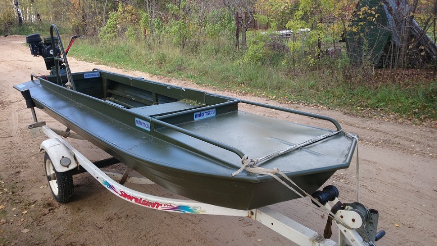

Сообщение дядя Вася » 19 сен 2014, 07:55

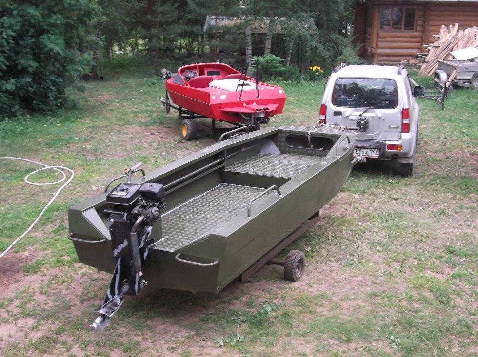

Cобран опытный образец.
Обкатываю,смотрю где чего надо поправить.
Лодка спроектировано специально под конкретный мотор MSC-9.
Масса готового корпуса (с блоками аварийной плавучести около 150л) - 76кг
Масса масса мотора - 28 кг
Итого -вполне реально в одиночку справится с волоком по траве, реально в траве развернуть РУКАМИ на 180 град. итд.
Тут фотки -http://motormsc.ru/index.php?id=18
Видео - в процессе

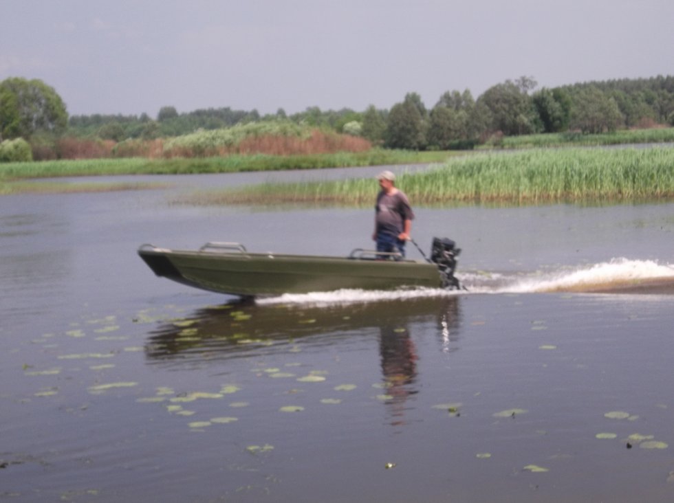

Сообщение дядя Вася » 19 сен 2014, 19:21
Лодку - надо пробовать на ходу.
Даже на видео -тяжело снять, чтобы было понятно ,как она управляется - практически без поворота мотора, только креном корпуса, "болотный мотосёрфер" ;)
Вот сейчас посмотрел исходник - креню лодку в повороте на скорости около 25 км час.....а смотрицца ...как будто корячусь с мотором... :) А румпель вообще можно закрепить, включить "круиз контроль"-и рулить только перенося вес тела
на "нужную" ногу .
Ну и борт-очень удобно из воды в лодку залазить,черпнуть воды если "тушка" около 100 кг очень маловероятно, но встать kоленом на плоский планширь как -то приятней чем на трубу, как у всех дешевых импортных "джониках". и всех их тупых расейских копий.
Ну и под планширём - на полочке (несуший продольный элемент корпуса) легко крепится ружьё в походном положении, ну и всякая мелочевка....ничегоне надов карманы толкать и под ногами ничего не должно быть.
Длинный болотник -судяпороликам импортным, не очень удобно на такую лодку.
НО -надо попробовать, конечно самому и на "соньку" подснять

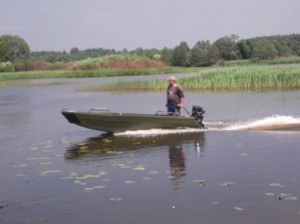

Сообщение дядя Вася » 02 окт 2014, 10:02
Отснял немножко на ходу.

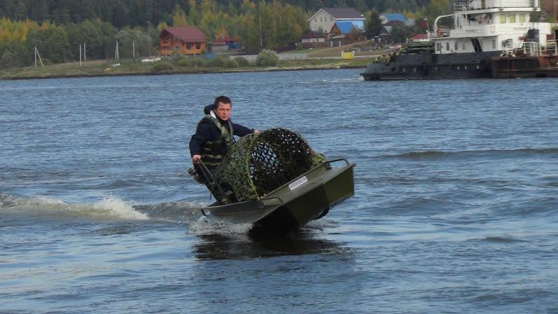

Сообщение дядя Вася » 02 окт 2014, 18:24

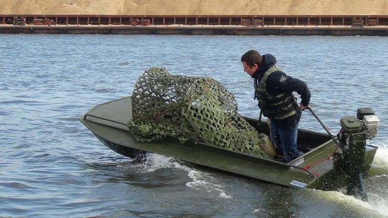

Забыл снять на открытой воде сетку". На скорости -сильно парусит.
На скорости - управляется просто наклоном, ничего стрёмного .
Вот "тест-драйвер" первый раз на этой лодке никакого непредсказуемого экстрима....хотя для обьективности надо добавить - Чел. имеет Опыт общения с разной техникой - катера, лодки, мотоциклы, гидроциклы ,снегоходы .... ;)
и нет необходимости проводить "idioten test" и проверять вены на руках.... ;)

Сообщение onemoo » 04 окт 2014, 18:07
Спасибо за тестдрайв!
Сегодня Дядя Вася показал, рассказал и дал прокатиться на этой лодке.
Впечатления положительные.
Для большой волны конечно не очень, но сегодняшняя 30см волна не помеха.
По "бездорожью" идет легко.Управляется уверенно. Остойчивость (с головой) хорошая.

Сообщение дядя Вася » 05 окт 2014, 18:31
ну так есть и такая-и волна пофиг, и толпой можно ехать......НО ;)
(Жванецкий - про раков. Если слово раки заменить на "лодки" :) )
На фотке -"джон"420 но - днище 4 мм остальное 3 мм, сплошной пайол - рифлёнка 3 мм итого - под 200кг без мотора.
Два чел.на борту могут работать со снастями без всякого риска кувыркнутся, широкий планширь высотой по колено -это вообще взято из каталога какой-то фирмочки делающих кастомы для проф. рыбалки.
Лодка "Камышевка" -глистирует вдвоём? да
Масса 75 кг -приемлемая для одного человека ? да.
Мотор -28кг, руками 1 чел, снимается-ставится? да
Что еще надо на мелкой заросшей речке, изолированных озерах с заболоченными берегами ?
