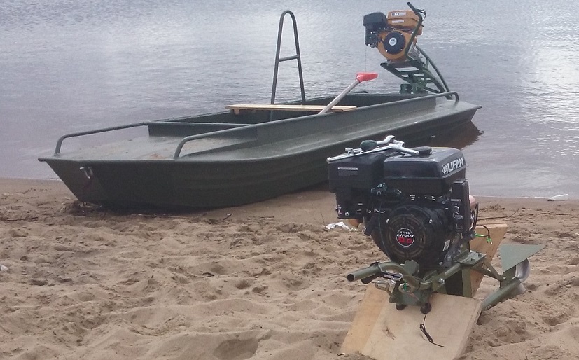

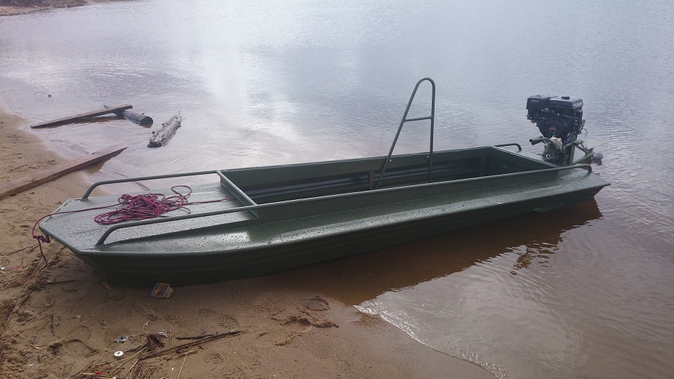

Вот испытал вчера на воде MSC410 и болотоходики.
Волна не для этой лодки!
Похоже через сливную пробку поступает вода и много!(герметиком замажу)
При использовании короткого мотора с лифаном 9лс на средних и больше оборотах
идет вибрация -дребезжит по правому борту. С длинным мотором - нет.(на нем субарик 9лс)
Моторы другого производителя.
Скорость не мерил -обкатка.Ползал -привыкал.
Когда ездили с Василием -вроде все гуд.
Сейчас в одного кажется большой дифферент на корму.(кино)
Даже хочется баллоны накладные установить -типа РИБ.
Или були приварить.
Пока списываю на неопытность.
Чего на пол положить от скольжения и чтоб потише было?
Коврики дырчатые резиновые?
Но вообще лодкой доволен! :D

1.На каком моторе мы с тобой ездили? масса мотора какая была? тип мотора какой был ?
2."Длинные" моторы - я давно все перепробовал разные в своё время. ПОЭТОМУ - я от них давно отказался.
У "длинного" мотора совершенно другой "вектор тяги" и для маленькой лёгкой лодки - это есть "гимморой".
лепить всякие "були" и прочую лоховскую хрень на ЭТУ лодку......бессмысленный "ананизм".
Если твоё приглашение остаётся в силе - я приеду на твою речку с ТАКОЙ же лодкой НО со своим мотором (будет 2 новых, разных) как только закончится нерестовый запрет и потеплеет, и ЕЩЕ раз все покажу на ХОДУ.
Всё снимем на видео.
Лодку (нерегистрируемую) под абсолютно всякие моторы, в то числе под эту " чугунную кочергу" которую ты приобрёл я сделаю в мае-июне.

Да, моторы по 50 кил .Буду пробывать настроить.
И винты китаёзовские 8.
Говорю же это первая проба!
И всего второй раз с такими моторами!
Человек, который делал мне моторы говорит,что
моя ошибка при использовании мотора с короткой ногой в сильном погружении.
Надо чтоб винт на 3\4 только погружен был.
А я поглубже все пихал.

1.Еще раз по "течке" - поставь лодку на чурбачки и налей воды, литров 100-150. и посмотри визуальным глазом.
Пробка это или не пробка. Там на дне - НЕТ продольных швов вообще, так как лодка Гнутая из Одного листа.
Возможно - протирка при перевозке об железо.
Пробку - можно просто потуже затянуть.

Если у тебя мотор ЕХ27 или Хонда такого же обьёма - то он с маслом и бензином весит более 25 кг, так что весь Копмлект весит более 50 кг, есть электронный безмен - легко проверить.
НО - это не главное, важнее вектор тяги - который кренит лодку в "наружу" поворота. При неосторожном нажатии на газ в повороте - кильнёшься, кроме того - длина кочерги дает очень большое усилие на румпеле, и чем выше скорость - тем выше это усилие.В сочетании этих факторов - главная ОПАСНОСТЬ длинного мотора для лёгкой лодки
Такой мотор - надо ставить как МИНИМУМ на "метлу с булями" и не расслабляться на ходу.
Итого - мотор 50 . метла- 130 бензин, шмурдяк 20-30 кг .... - минимум около 200кг. А как же в одиночку перетаскивать волоком в разные изолированные озерца, через бобровые плотины?
Камышевка -410 в базовом варианте - 76 кг , с усилениями - около 80 набежит, мотор -29 кг - итого 110 кг +20 кг шмурдяк-бензин. Есть разница?

Длина румпеля не "согласована" с релингом под правую руку - при левом повороте тебя зажмёт румпелем к релингу, прижмёт к правому борту а твоя " чугунная кочерга" , мало того что чугунная она еще ОЧЕНЬ высоко закреплена и даст КРЕН на правый борт( в отличие от мотора с КОРОТКОЙ ногой,) если с перепугу газанёшь - ГОТОВ.
Крен от " кочерги" сильно будет зависеть - от оборотов мотора. (схему надо нарисовать - куда чего толкает?)

Я не призываю тебя купить "мой" мотор . Но я сделал - согласованный "комплектный комплект" я его все лето обкатывал в разных условиях .
ЭТА лодка очень лёгкая, узкая чтобы была ходкая и проходимая в узкостях и для нее есть ОГРАНИЧЕНИЕ по мотору.
1.Винтовой мотор (обычный подвесник_ - 5 лс ДОСТАТОЧНО (Тохас-5 двухтактник 21 кг , ездит более 20 км час) фоток пока нет, забыл, но в мае сделаю.и видео сделаю.
2.Болотниик "Короткий" 7лс- 9 лс .....ЛЁГКИЙ, АЛЮМИНИЕВЫЙ . 9лс - это чуток форсированный 7 лс 211 куб, масса у них ОДИНАКОВАЯ.
Если мой - херовый, колхозный, можно купить Амириканский, есть аналоги.
3. Болотник "Длинный" - на этой лодке НЕ пробовал и НЕ собираюсь - но 6 лс будет нормально.
Но это - гимморой при перевозке, при очистке винта от сетей, при манёврах в узких местах. Кто такие моторы делает - пусть САМ и лодки под них рекомендует.
