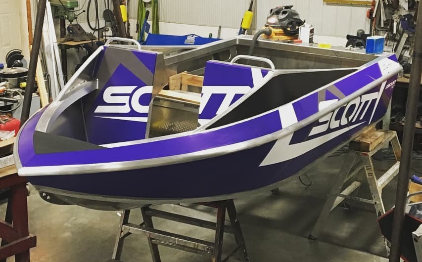

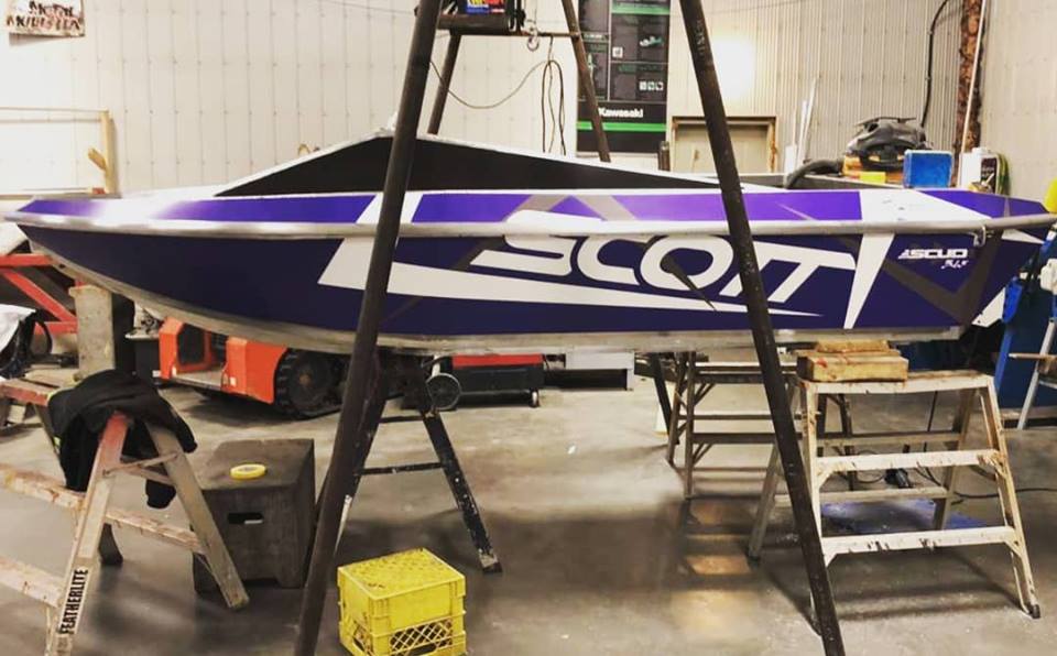

Ради спортивного интереса послал две картинки своим знакомым - с одним вопросом как покрепче будет?
1. Ведущий конструктор много лет Самой Известной частной катерной верфи.
2. Начальник ОГС (Отдел главного сварщика)на оборонном судостроительном заводе (Амг 61 - так как варили полусамолеёты , Десантные СВП с авиатурбинами.) На форумах их не бывает, естетсвенно.
Ответы совпали. Профиль -просто "красивше и моднее", трудоёмкость (н-часы) будет меньше, если "поливать" полуавтоматом.
А второй пишет - можно образцы сделать и на стенде порушить и все будет понятно.
Так что красивый выход в часах на правой руке за 50 000 $ и с семками - не получается. ;)
PS/ Не знаю откуда взята картинка с профилем, но Опытный человек сказал , что в него заложен косяк, поймут когда будут собирать.

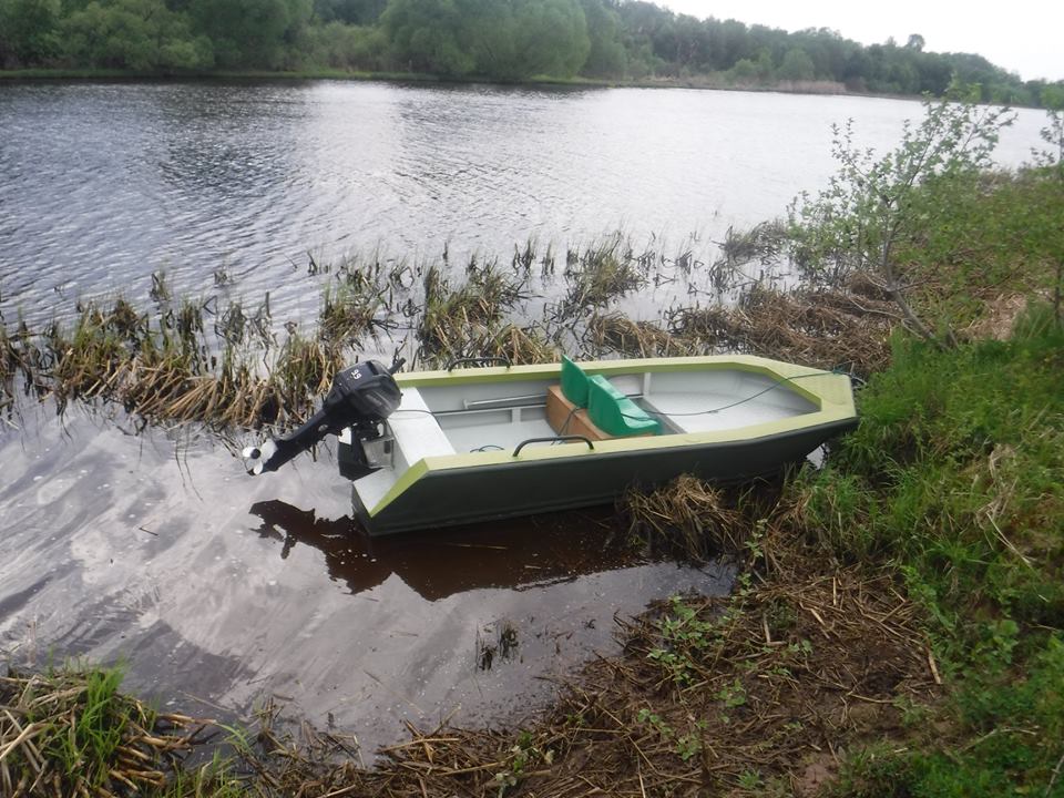

Вариант под подвесник.
Тут главная "фишка" - транец сьёмный. Несложная деталь , мож но сделать разные и по высоте и по наклону.
Корпус - 126 кг.
Мотор 9.9 (250 куб) - нерегистрат (на сегодняшний день)
Кокпит - ровный и свободный .(на фото - временная сидушка на ящике)
