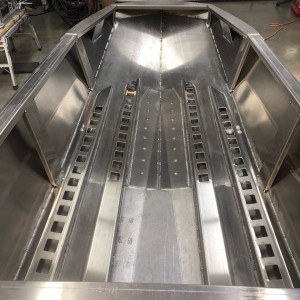

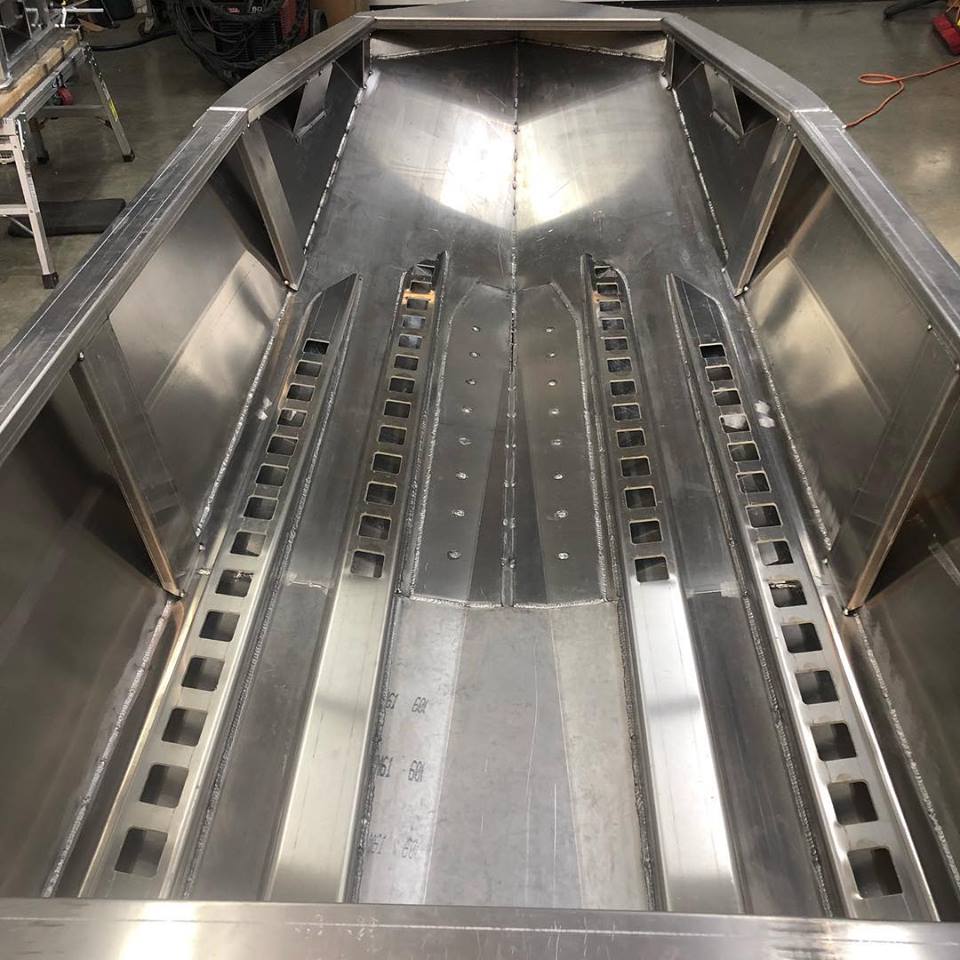

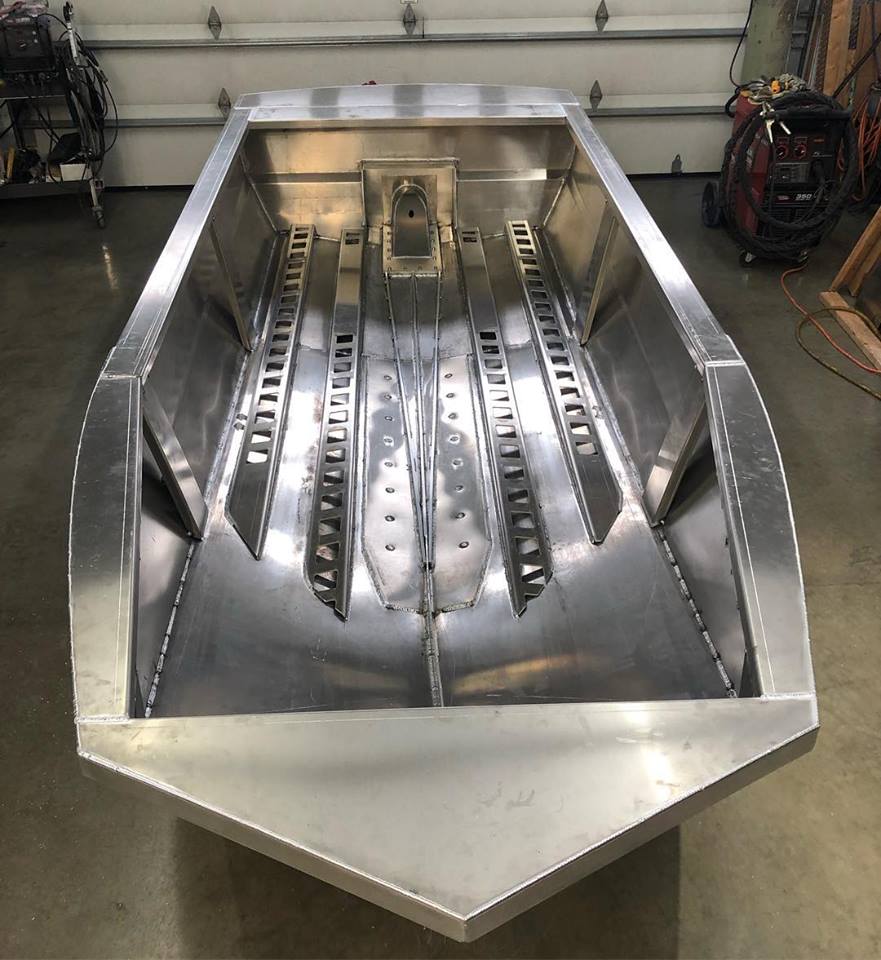

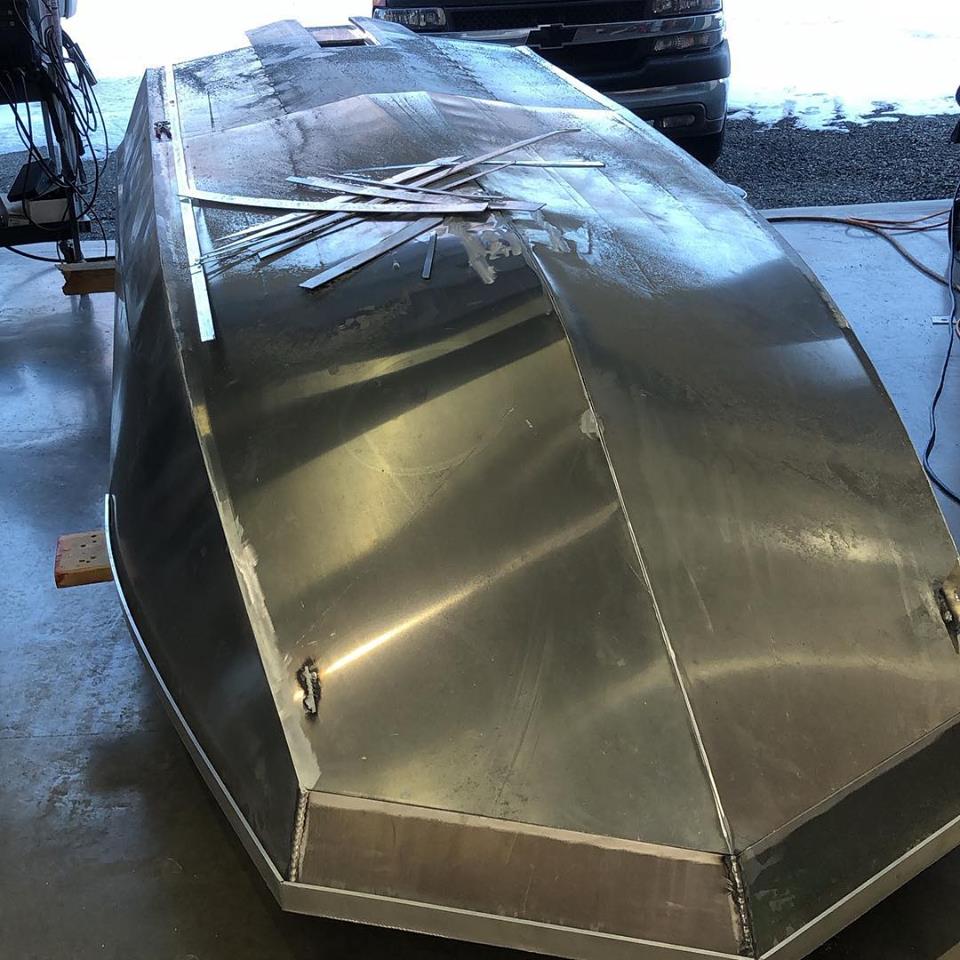

Сообщение дядя Вася » 27 фев 2019, 20:38
Здесь покажу как был сварен мой последний "Джет-багги"

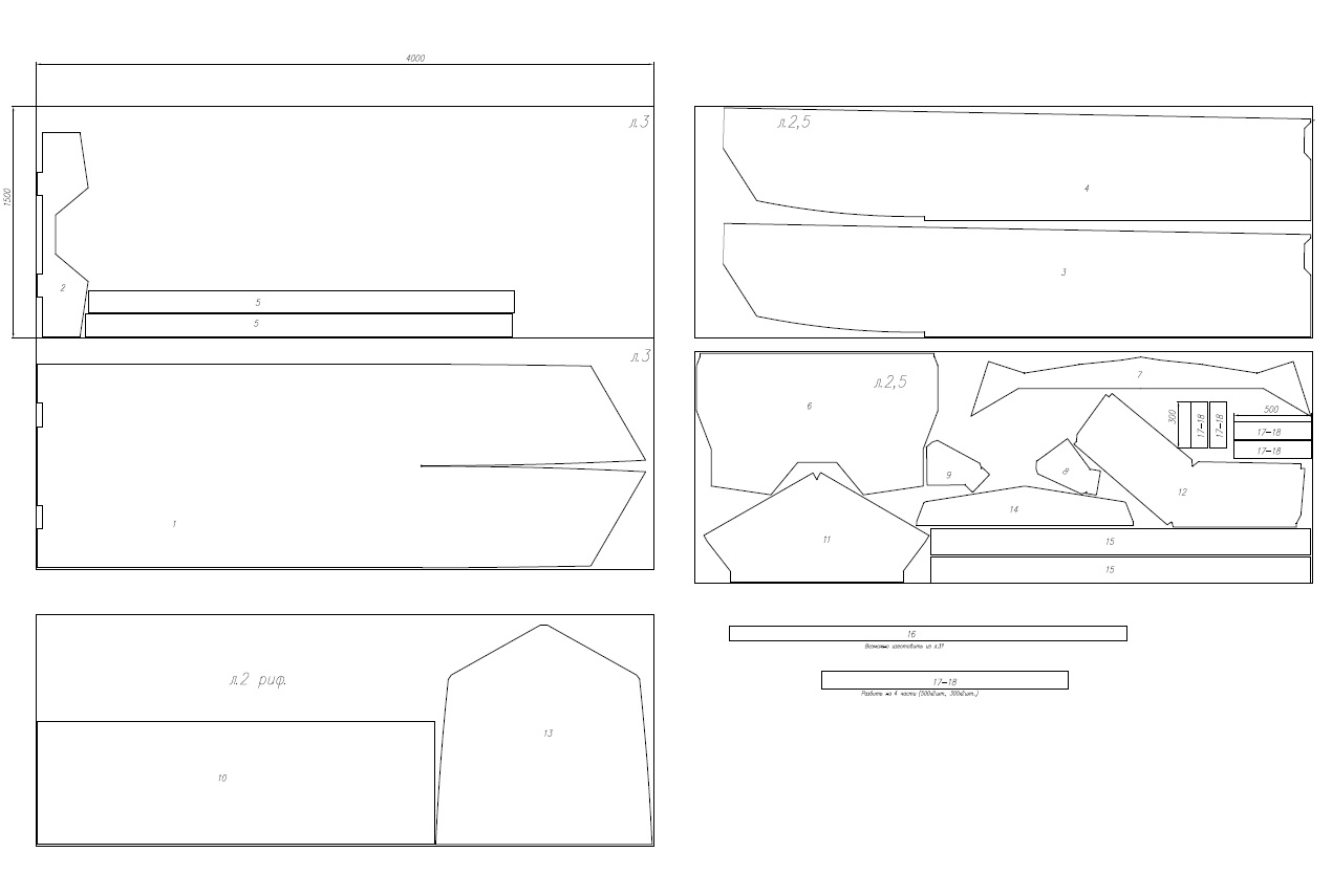

Сообщение дядя Вася » 01 мар 2019, 11:08
Как посчитать расход металла.
Делается раскладка кроя на Реальных листах - 4000 х 1550 мм
Видно , что на одну лодку идёт больше металла, чем если кроить 2-3 лодки.
