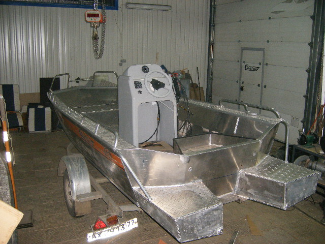

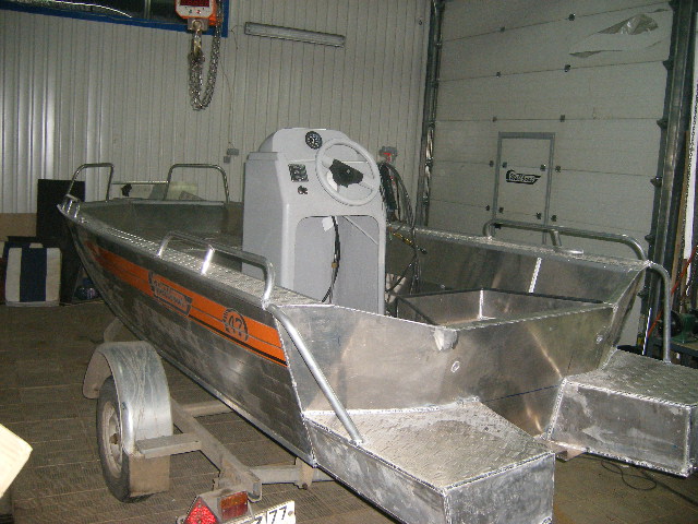

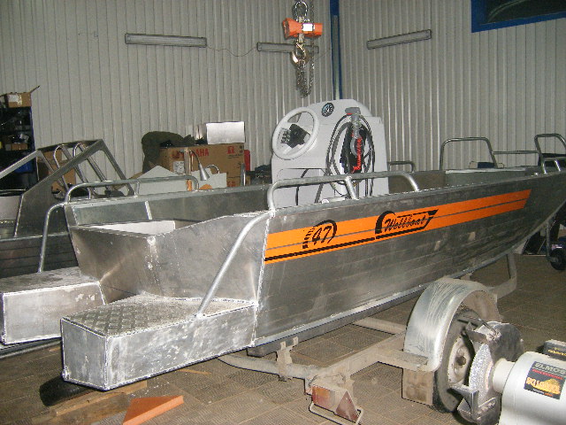

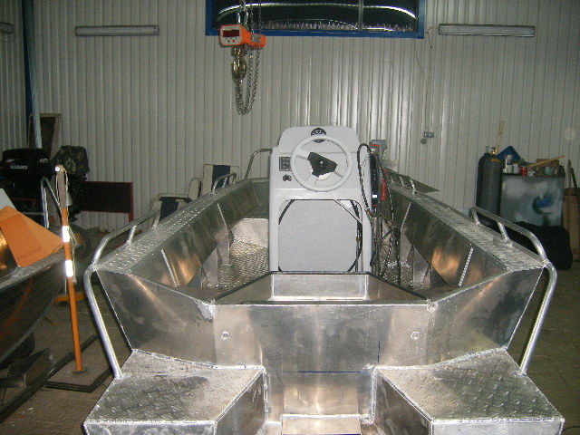

Кринолины сделаны "заподлицо" с днищем или нет? Плохо видно на фотках.

Конечно, а как еще?

дядя Вася писал(а):Виталик привет.
Конечно, а как еще?
Есть мнение. ИМХО. Известно, что кринолин помогает корпусу избавиться от дефферента на корму при выходе на глиссер. Но как только корпус вышел на глиссер, от кринолина только одни помехи. Дополнительный вес за кормой. Увеличенная смачиваемая поверхность, и как следствие - возросшее сопротивление движению, потеря мощности и скорости, незначительный, но все же имеющий место быть - прирост расхода топлива.
А всего то можно было приподнять кринолин от "заподлеца" на пару тройку сантимов... глядишь, все вреда поменьше, пользы побольше. Если несогласен - скажи почему.

А кто нибудь что нибудь замерял? Инструментально?
Если бы всё так было просто - тогда нахуа строятся огромные испытательные стенды. бассейны, аэродинамические трубы? Некоторые вещи - вообще не возможно посчитать заранее , и самое главное "ноу-хау" в водомётах например, - это огромный практический опыт.(а это огромные деньги)
Я на своей лодке сейчас делаю кринолин, как на фотке.
У меня есть таблица замеров - в прошлом году приезжал В.Чупайло и мы полдня делали замеры - "центровка. загрузка, скорость" - по 3-4 замера каждый параметр и затем записывали среднеарифметический показатель.
Поэтому - одна и та же лодка, тот же мотор и ТЕПЕРЬ будет с кринолинами, вот после этого можно о чем-т говорить, лучше. больше, итд и самое главное - НА СКОЛЬКО в ЦИФРАХ.
НО - самое главное для чего я это делаю, это для облегчения "внедорожной езды" по лесной речке.
а для этого гораздо важнее
1. быстро запрыгнуть в лодку с кормы
2. легко достать до решетки рукой на воде
3 уменьшить осадку в дрейфе - и как можно быстрый старт без дифферента (надеюсь не надо обьяснять для чего?)
4. защитить мотор в дрейфе (навал на бревно(берег) кормой-мотором на течении, перетаскивание лодки через топляк - руками или под мотором, на моём ролике там где еще самый первый В-50Джет - видно что даже на скорости при перезде через кочку или бревно, мотор цепляется по касательной, и чем меньше скорость - тем сильнее)

Я замерял,при длине кринолина 20 см (на всю ширину днища 1.25м-лодка обь-м) лодка прижимает нос,а это примерно лишний кв.метр смоченой поверхности и как результат потеря 5 кмч скорости.

Вполне возможно
.Но для лодки с румпелем - не актуально.
В-47 - также "не любит" носовую центровку, поэтому никакие стёкла в носу с авто-компоновкой на ней не канают.
Я же обьяснил - для чего именно на этой лодке делается кринолин.
Прирост средней скорости будет ощютим, если через бобровые плотины фигачить с ходу а не перетаскиваться руками.
На В50 Болотоходе - без него вообще хреново, так как не достать до винта (с лодки на воде) - а сети и верёвки он не может порубить, а иногда и трава бывает , ну очень забористая - наматывается на малом ходу и хрен потом слетит без ножа.

Речь не про румпельную обушку,а про водометный катер на базе обь-м
Кринолин я сначала прилепил,потом убрал,так что есть с чем сравнивать.Если интересно,могу показать с ним и без.Вещь нужная,но речь сейчас не о том,делать его или нет.Делать однозначно,но со ступенькой.Тогда при всех его плюсах уберется минус-носовая центровка.
