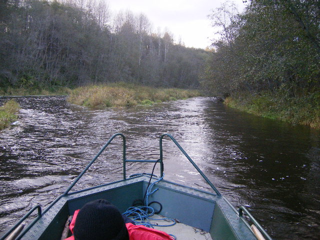

В конце октября для проведения дальнейших ходовых испытаний Вельбот-47 мы отправились в небольшое "джет-сафари".
Место - Тверская область, один из притоков Верхней Волги. Места малонаселённые, речка несудоходная даже в высокую воду на перекатах 10-20 см воды.
Общий пробег за два дня - около 120 км c многочисленными остановками для изучения окрестностей фото и видеосъёмок.
Поскольку местами речка очень мелкая - приходилось практически постоянно идти на полных оборотах, чтобы максимально уменьшить осадку, загрузка два человека по 85 кг, 50 литров бензина и остальной багаж около 40 кг.
При такой загрузке лодка предсказуемо управляется имеет незначительную осадку

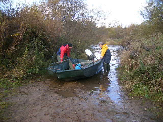

С лодкой и мотором проблем не было, несколько сильных ударов об острые камни оставили следы на днище, но это происходило при сплаве на малом ходу.
Водозабор водомёта не выступает за габарит днища (вварен тоннель) поэтому на лесной речке, изобилующей топляком, проблем никаких не возникло.

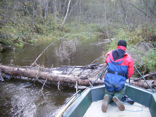

Широкий нос и релинги позволяют безопасно работать с бензопилой, в случае когда упавшие деревья высоко на уровнем воды.
Выяснилось также, что необходимо дооснастить лодку кормовыми кринолинами для быстрого запрыгивания в лодку с кормы.
Также хочется отметить, что небходимы навыки и острожность при прохождении лесных завалов, и просто при движении в лесной небольшой речке, в отличии от обычного мотора, подвесной водомет "не может тормозить винтом", реверс на них для экстренного торможения малоэффективен. Поэтому скорость 40-45 км/ч мы считаем вполне достаточной.
