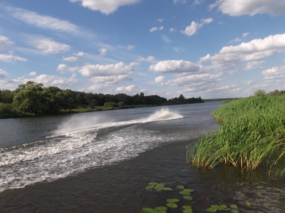

Сообщение doom-63 » 19 авг 2014, 10:54
Не просто в струе,а в буруне впереди идущего водомета.В нем очень турбулентный поток с большим количеством воздуха-белая вода в порогах просто оддыхает.
Проверил бы сам,но катрана нет рядом.На видео мож плохо видно,гляди фотку.

Сообщение дядя Вася » 19 авг 2014, 12:17
Любые эксперименты - это интересно, особенно если в этом есть какой-то смысл.
Но- около меня в округе нет ни одной лодки с водомётом. а в Кемерово ехать как-то всё не по пути.
В Кемерово есть такой водомёт - найди попробуй. Можешь также задать вопрос Алексею Благиреву - у него вся информация, так как это его детище.
Я сделал -Корпус с технологической проработкой, лодка из 7 ми деталей, и собрал ходовой экземпляр.
Получил всякую разную статистику.... дальше - скорее всего продам Комплект документации с ходовым макетом, (как это сделал с болотоходиком "Выдра-6") , так как делать одно и то же - это очень тоскливо и бесперспективно, если что-то удаётся получить на выходе. тут же скоммуниздят чмошники типа-барин.
Есть новая задумка - и я её думаю. ;)
Ps/ если сильно беспокоит струя - приезжай, покатаемся :D
