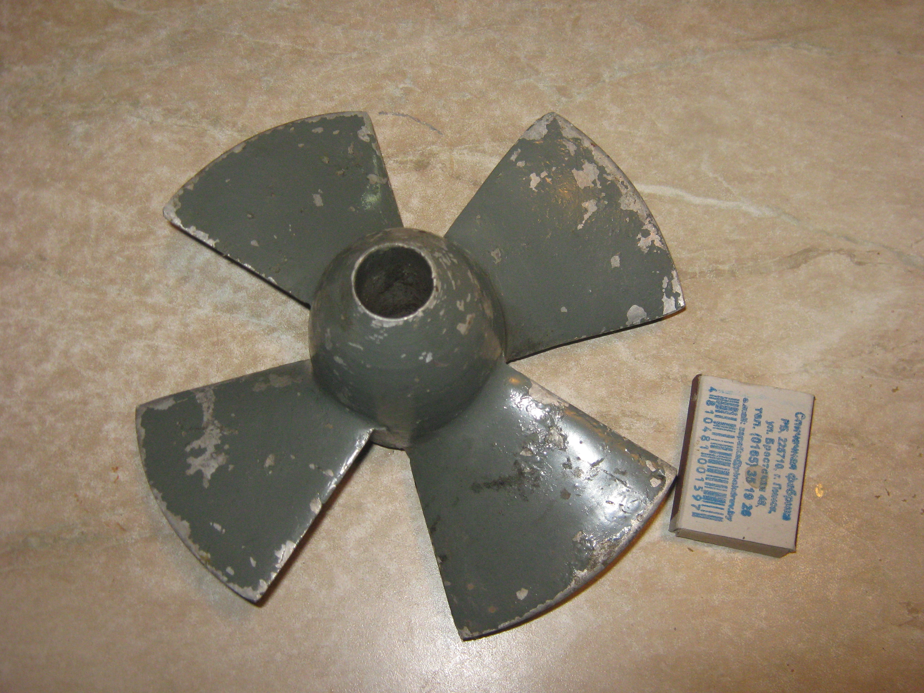

Винт смешной.

stalker писал(а):Винт смешной.
Сталкер, этот винт , с ДО = 0,6- ПОЛНОСТЬЮ(100 процентов) соответствует комплекту СМ 557: Казанка без булей; двс =13, 5 лс. 3400 об в мин.!!!

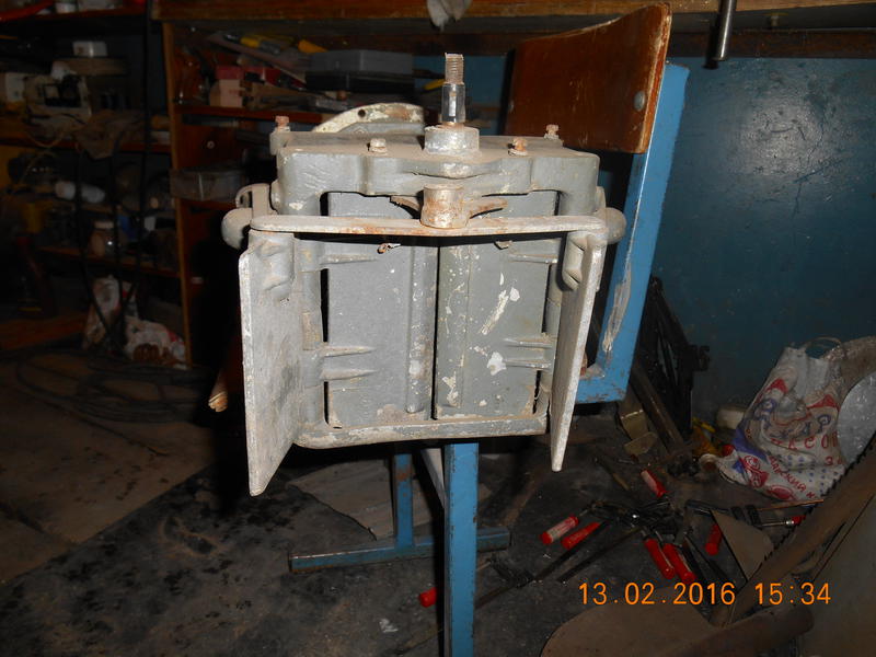

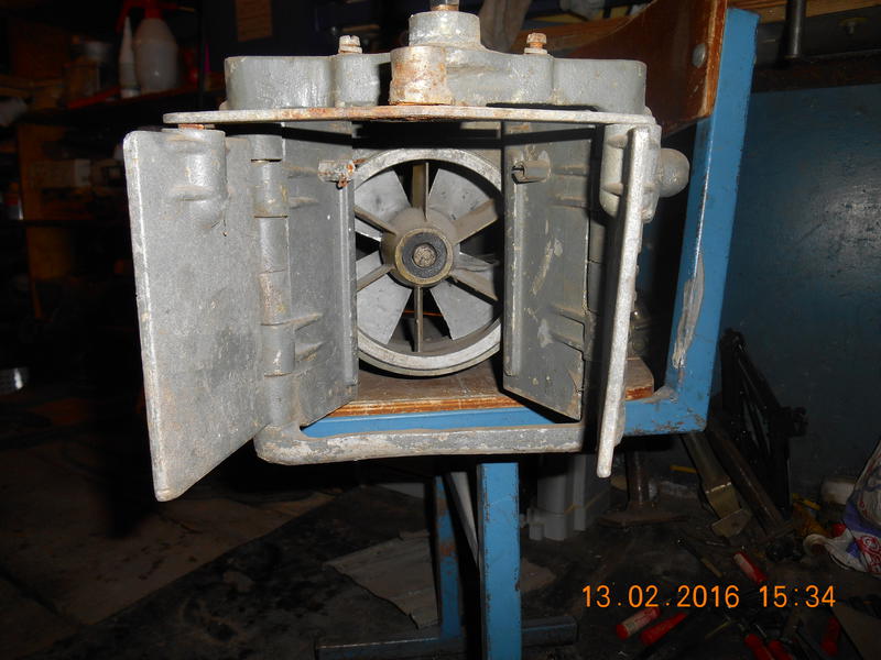

В ВД , уже был предусмотрено РУ- реверсивное устройство. При помощи Заслонок. Достаточно удобно.(фото мотора и РУ).

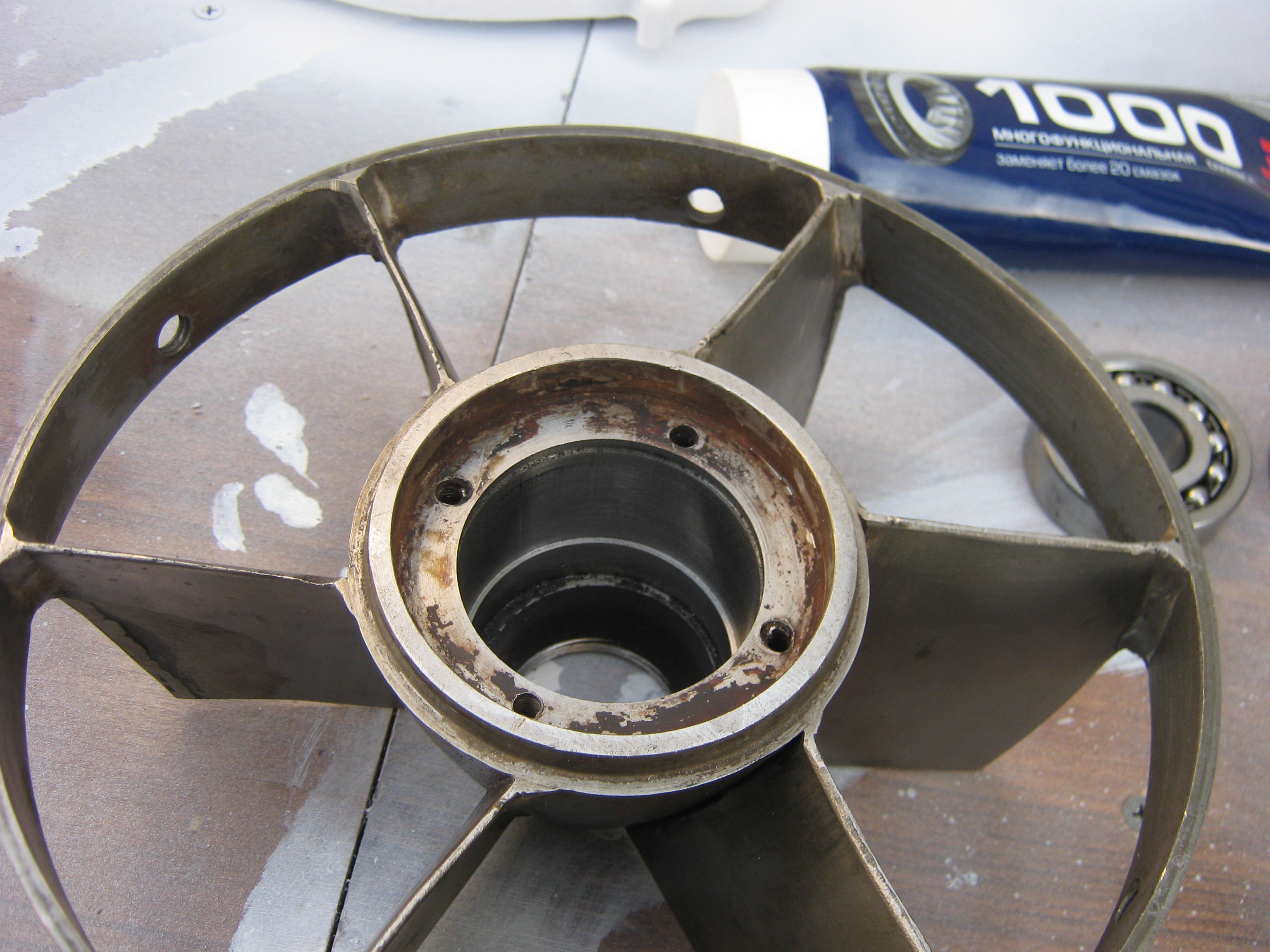

На всех моих фото в этой теме- изделия, в которых установлены Манжеты(и , даже- по две); заглушены отверстия сзади(чтоб ничего-не выпало); предусмотрены устройства для смены подшипников; работают они в песчаных взвесях на золотых пляжах; и в них набита , не поверишь- смазка :shock:

Всё,как есть!Опыта просто нет,по водомётам совсем!Вы бы тогда показали как вы устанавливали подшипники в СА,как выглядит устройство для снятия!Марка подшипника,размер,какие сальники?Думаю будет интересно не только мне!Да и не во всех изделиях мира делают так!

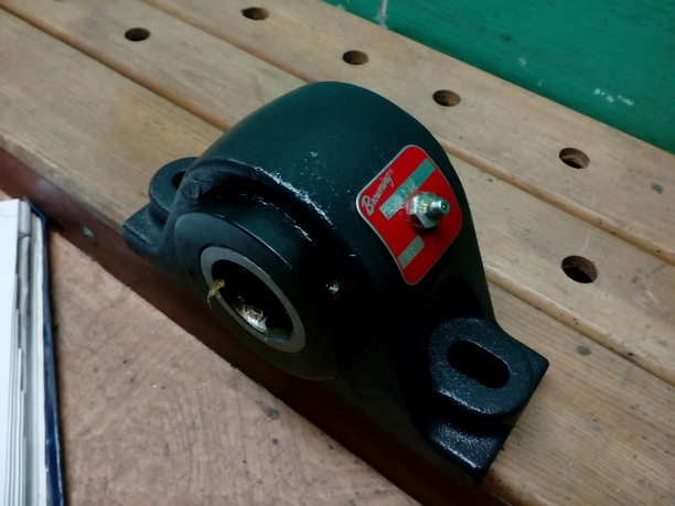

Вот такой бы узел заменил "огород"из подшипников.Здесь и упорный и осевой,на пошипниках тимкен.

Вот винт - со спичечным коробком

Кое-что

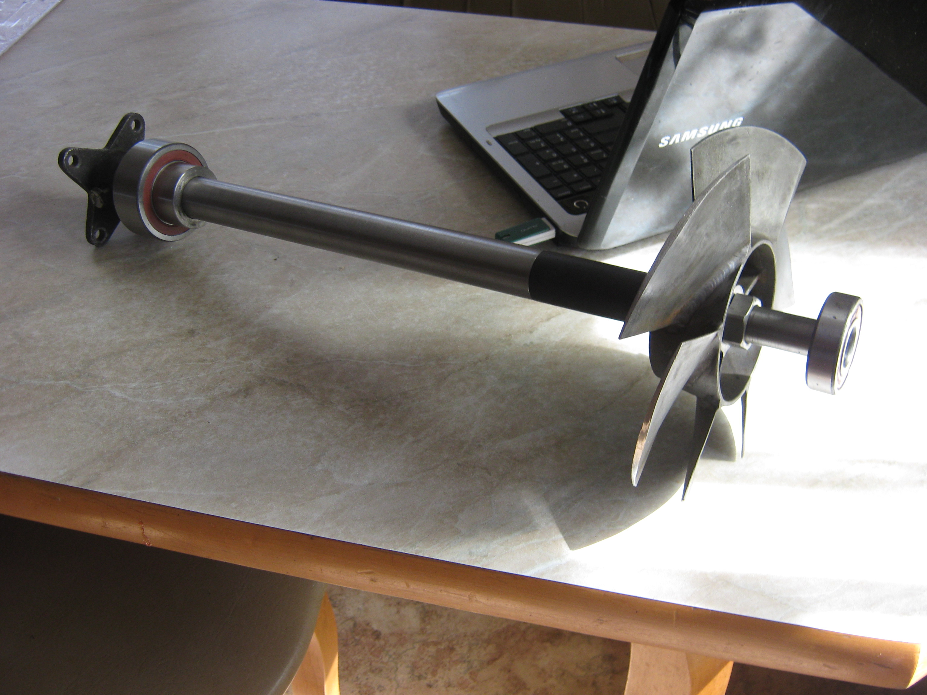

Всё по перечню вопросов ;)
