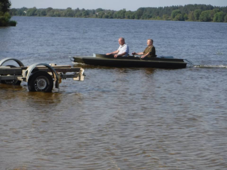

7 лс - 25 км час и пофиг на траву.
Любителям "сношаться" с мелкими водомётами типа "катран -134" - Вазелин вам в руку!. :D

про "секретный водомёт" все спрашивают - а НЕТ его , есть простой болотный винт и найденная опытным путём геометрия ВОДОВОДА. Результат имеется - ездит где попало в любой траве, грязи итд .в отличие от Водомёта обычного, и причём БЫСТРЕЕ, так как опыты с водомётами были и с этим же двигателем и на этой же лодке ..Есть много фоток.
Это был "катран-134" , авторы позиционируют себя - типа "профи", но как оказалось в реальности , обычные понторезы с повышенной тягой к хитрожопости. ;)
