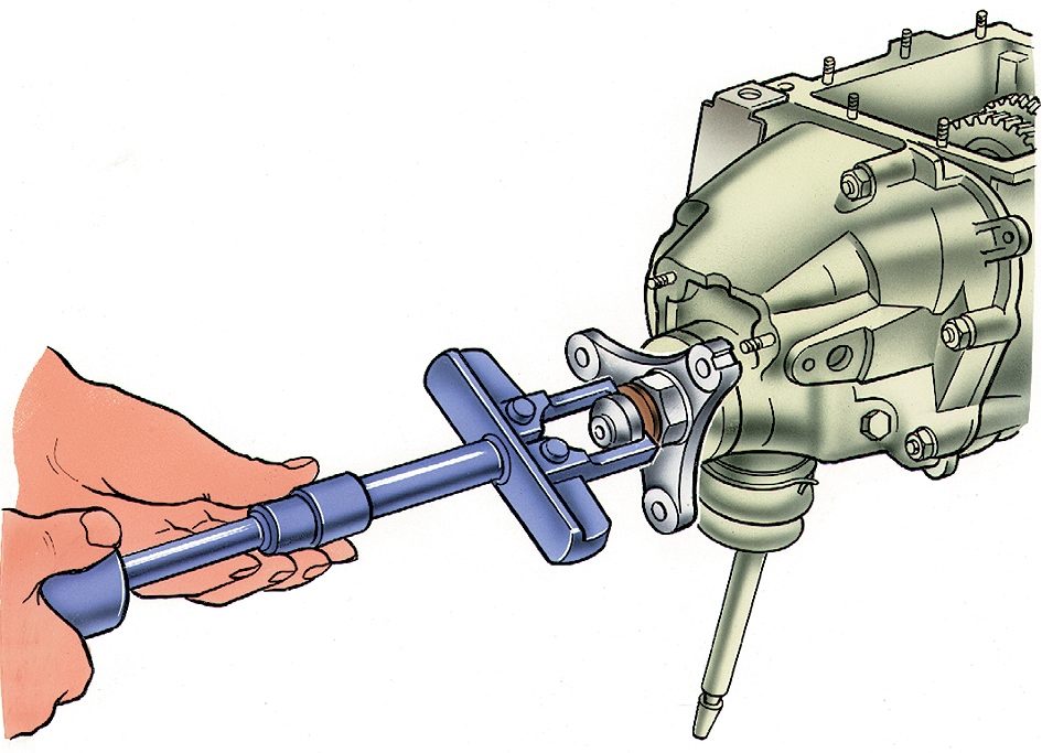

Если , например понять мысль про демпфер , как не основную функцию "бублика"(выше), то понимание его - как "кардана" или лучше- "шруса" СРАЗУ приводит нас к пониманию того, что НУЖЕН "Шарик" :P . Это я называю так- какое-либо-ЦЕНТРОВОЧНОЕ устройство в бублике: шар; поясок и тд.
Наглядно это можно посмотреть в устройстве 2106. Фото. Вот это центровочное устройство снимают при разборке бублика)))
Ещё осталось понять , что это -Совершенно НЕОБХОДИМЫЙ элемент , РЕЗИНОВОГО -КАРДАННОГО устройства! В любых случаях.
