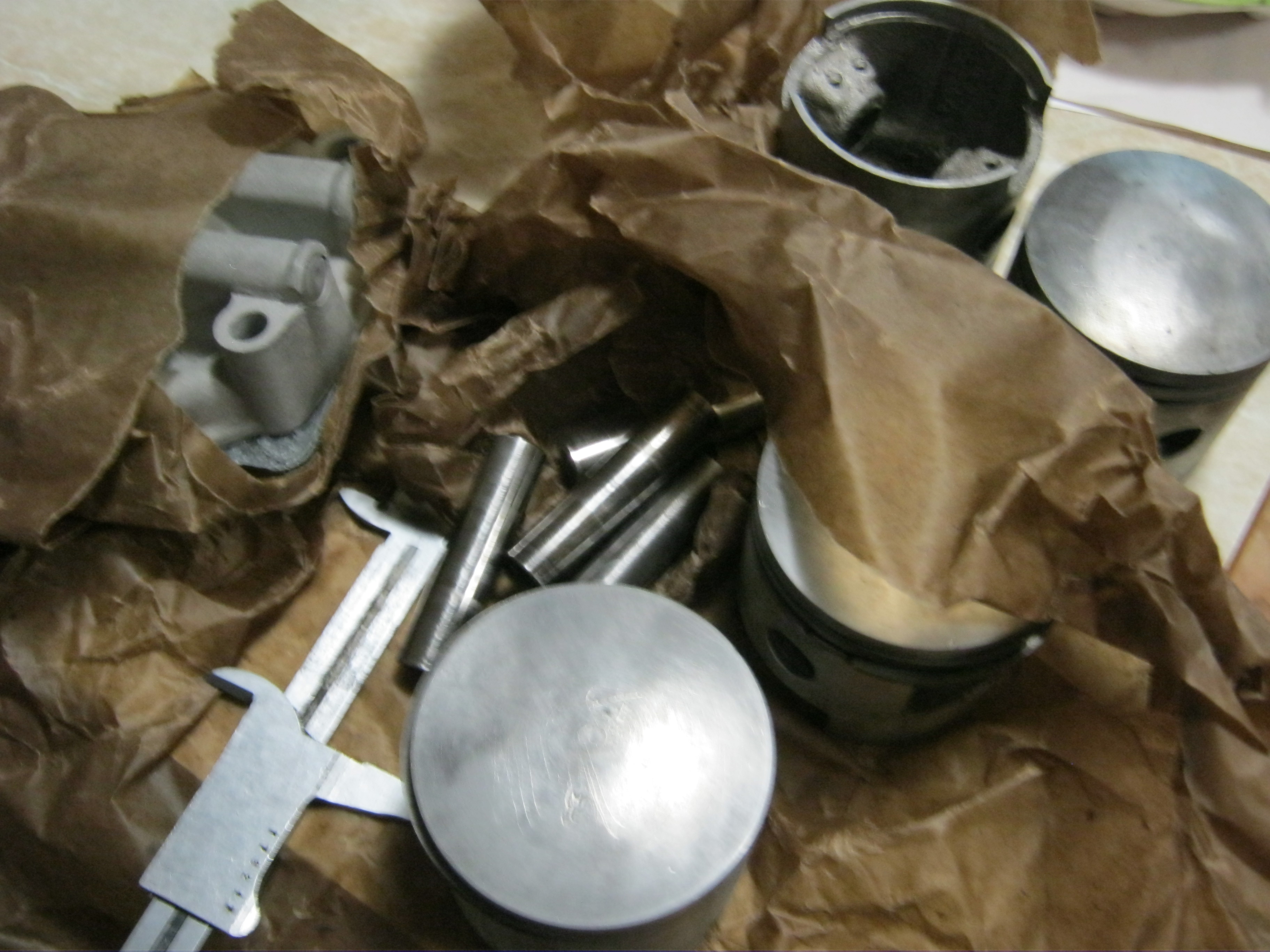

Но, Зебра-тоже полосатая. Я не отчаиваюсь))). (Как некоторые). Вот и сегодня-приподнятое настроение , в Ожидании-Чу-вечером получу посыль с долгожданными поршнями - в хорошем качестве(ожидания , переплетённые с мечтами).
Сейчас позвонили с рынка(нашего), типа вышел тот , что лежал в инфекционной больничке - он обещал мне за пятьсот рублей -поршня на 76, правда один изьеден
как космическая станция МИР - небольшим сверлом , в ненужных местах. :shock: Плюс у них канавки под поршневые кольца толщиной 2 мм, которых в природе -не существует. Самих колец нет :shock:
А, вчера, по - случаю, мне подарили один поршень на 76, вполне приличный , ещё -"из тех" , но, при примерке в зеркало цилиндра- оказался первого размера!
А, те, которые пришли уже ранее(я вам докладывал) , оказались разных производителей и один из ни, вроде- от ЗИФ-5 )))
Да, вот такая -Ужасная картина по тюниховым запчастям.

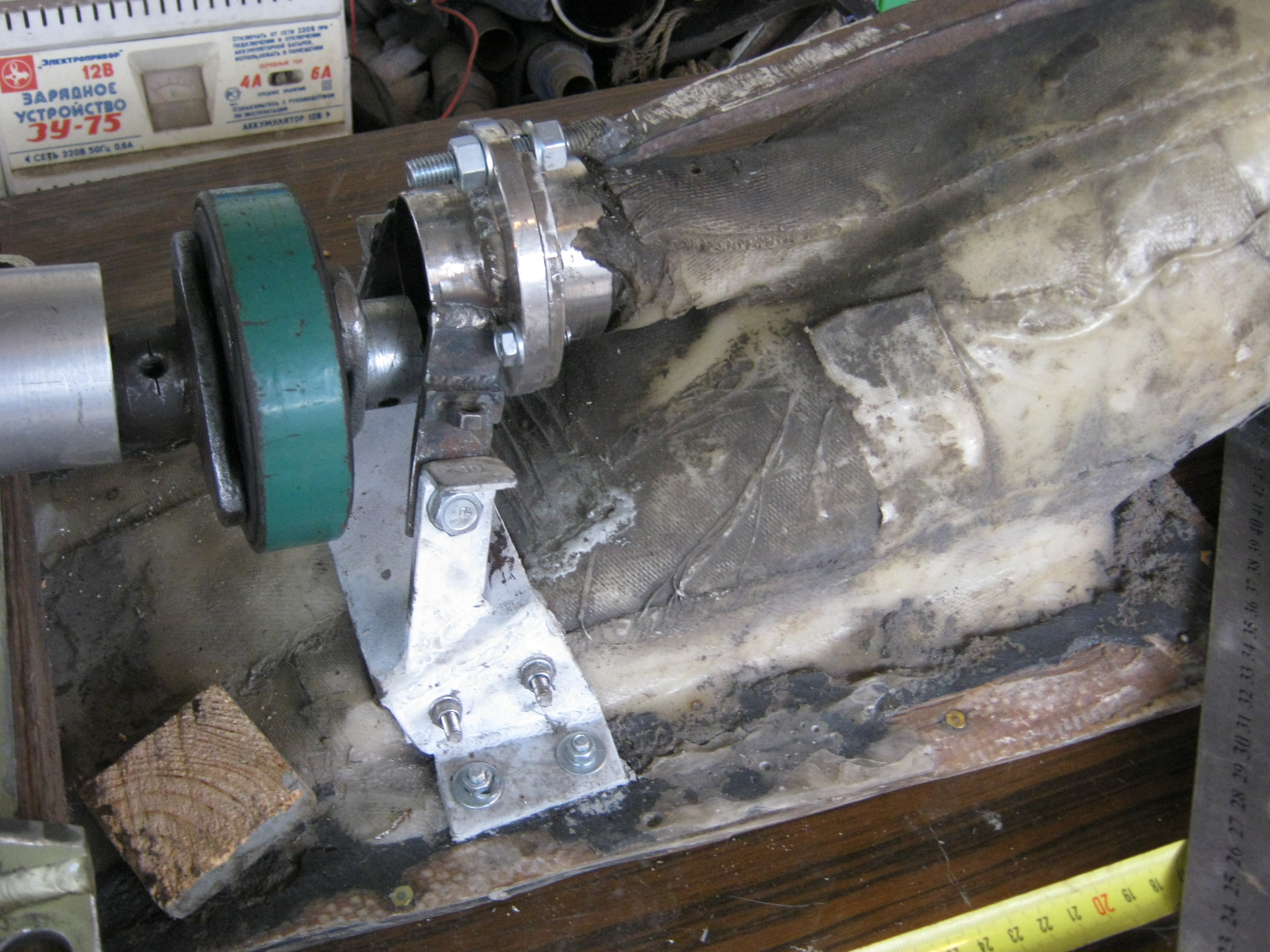

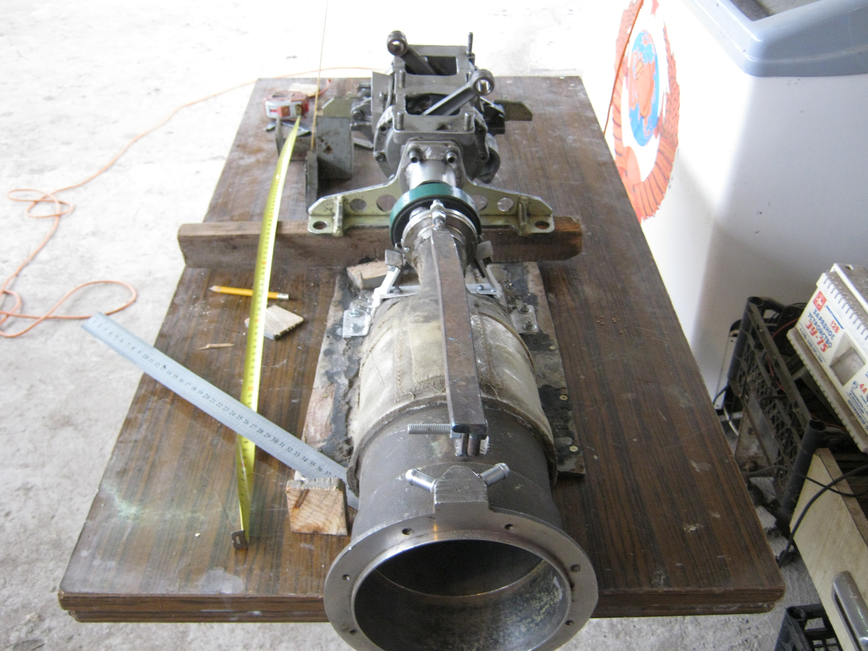

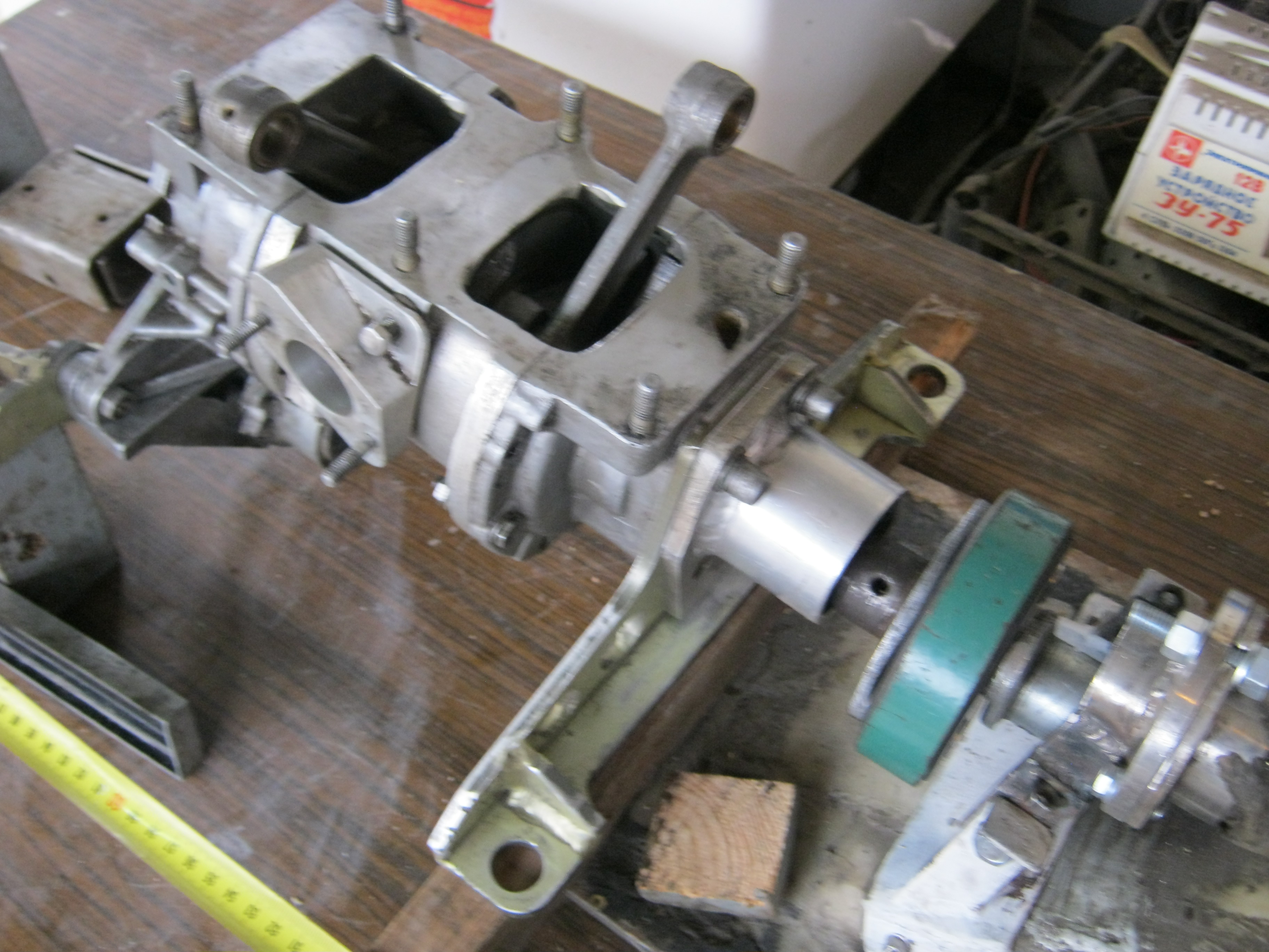

Пока на фотографиях с макетированными ситуациями - отображены , собственно-макеты и двс , и водомёта.
ДВС Вихрь- это старый поживший старик - все органы- в хлам. Так , для выяснения силуэта комплекта.
При установке стартера на штатное место(на фото -на моторе стоит одна голова от него)- получается несколько завышенное положение двс. Соосности не предвидится.
Отодвинуть двс не удастся-исходя из заявленной задачи- уместиться в кормовом отсеке.
Хотя, при водомёте , по "феншую" -похожем на грациозную птицу, то есть , Априори-длинноватом, всё равно придётся -выехать , частично-за транец! Табуреточкой! Но, в принципе , при такой короткой лодчёнке- функцию(легенду :oops: )) пупырке на транце -придумать просто. :D (Обыграть).
Также, на водоводе, который клеил нея, вам видна конструкция(которую , уже-делал Я) "дорожной карты" -Усилителя тщедушной конструкции места инсталляции поддерживающего подшипника дейдвуда. В эту конструкцию входит и регулируемая Стабилизаторная тяга(поверху горба водовода).
То есть, для укрепления Указанного места имеются Несколько "железных" треугольников("железнодорожная карта :P :P "): силуэтная(боковая); фронтальная(фейс), плюс пару-тройку регулировочных болтов и гаек , для силовой Фиксации Центра дейдвуда! :) (А, кто сказал-что будет легко читать?) :oops:
Вся конструкция -лёгкая, но-прочная. Из подручных материалов. Верхний стабилизатор сделан из монтировки :oops: . Но, выглядит на все Сто! А, если её, ещё-Лачком-с! )))
Показываю всё без купюр, в черновом виде- тем приятнее будет смотреть -в Готовом! :D (самоварном)(с Хромовым сапогом на трубе)(с парком над клапаном). ;)
