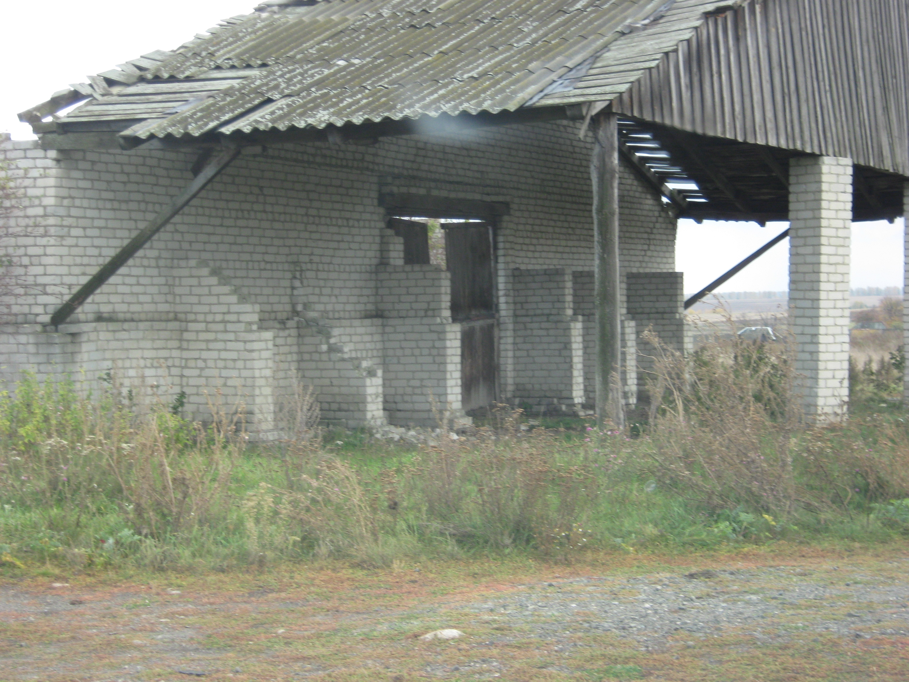

И пара фотографий из моего путешествия на китайской машине в деревню-где жил мой двоюродный брат Виктор.
Фото 2014 года .
МТС . Зернообработка. Мощный свиноводческий комплекс на 2000 голов(свиней).
Построено на стыке ВРЕМЁН, не проработало и одного сезона.
Было всё из Белого кирпича.

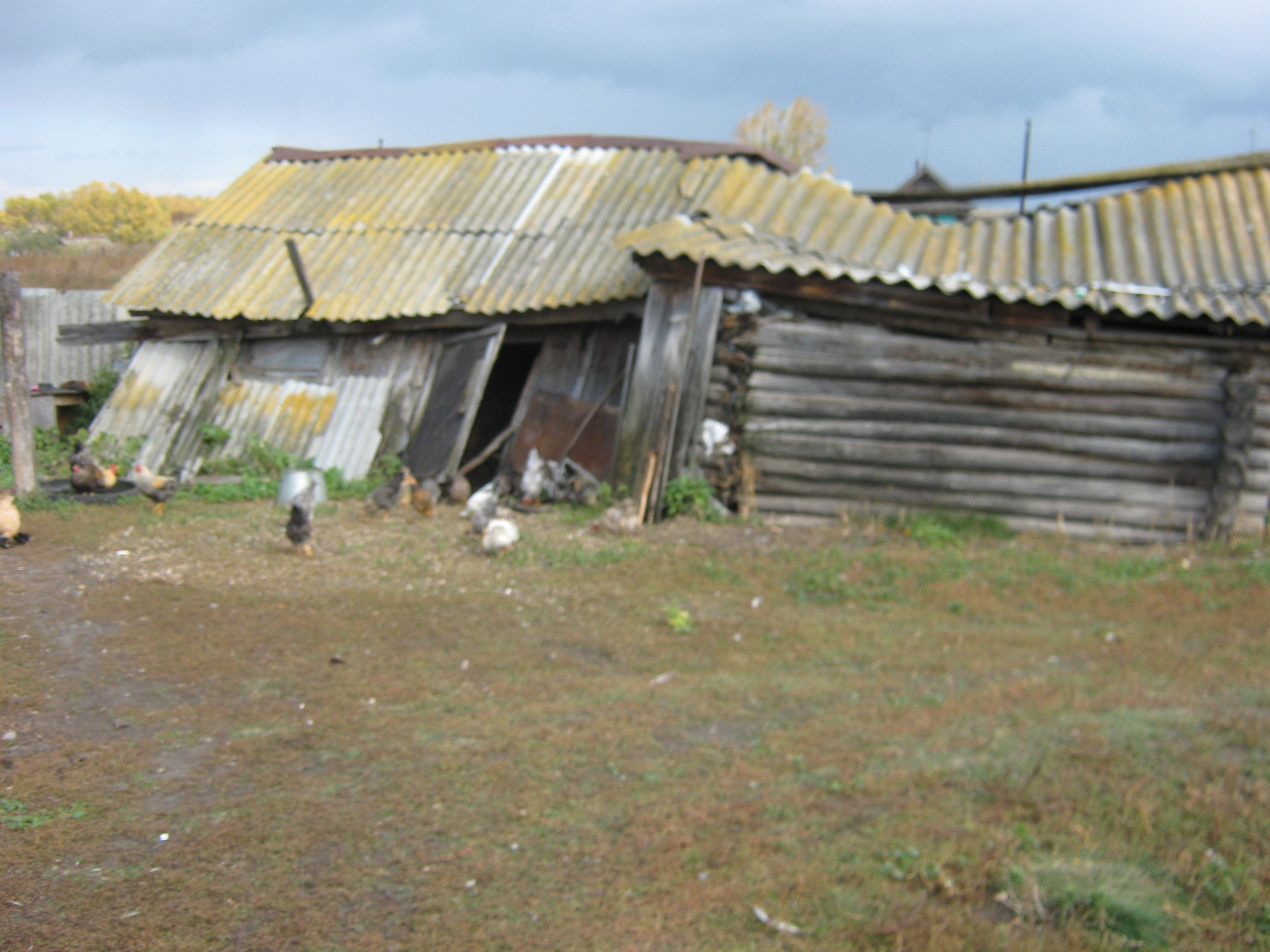

Это -не Заброшка. Деревни пустеют. Нет денег. Нет тракторов.

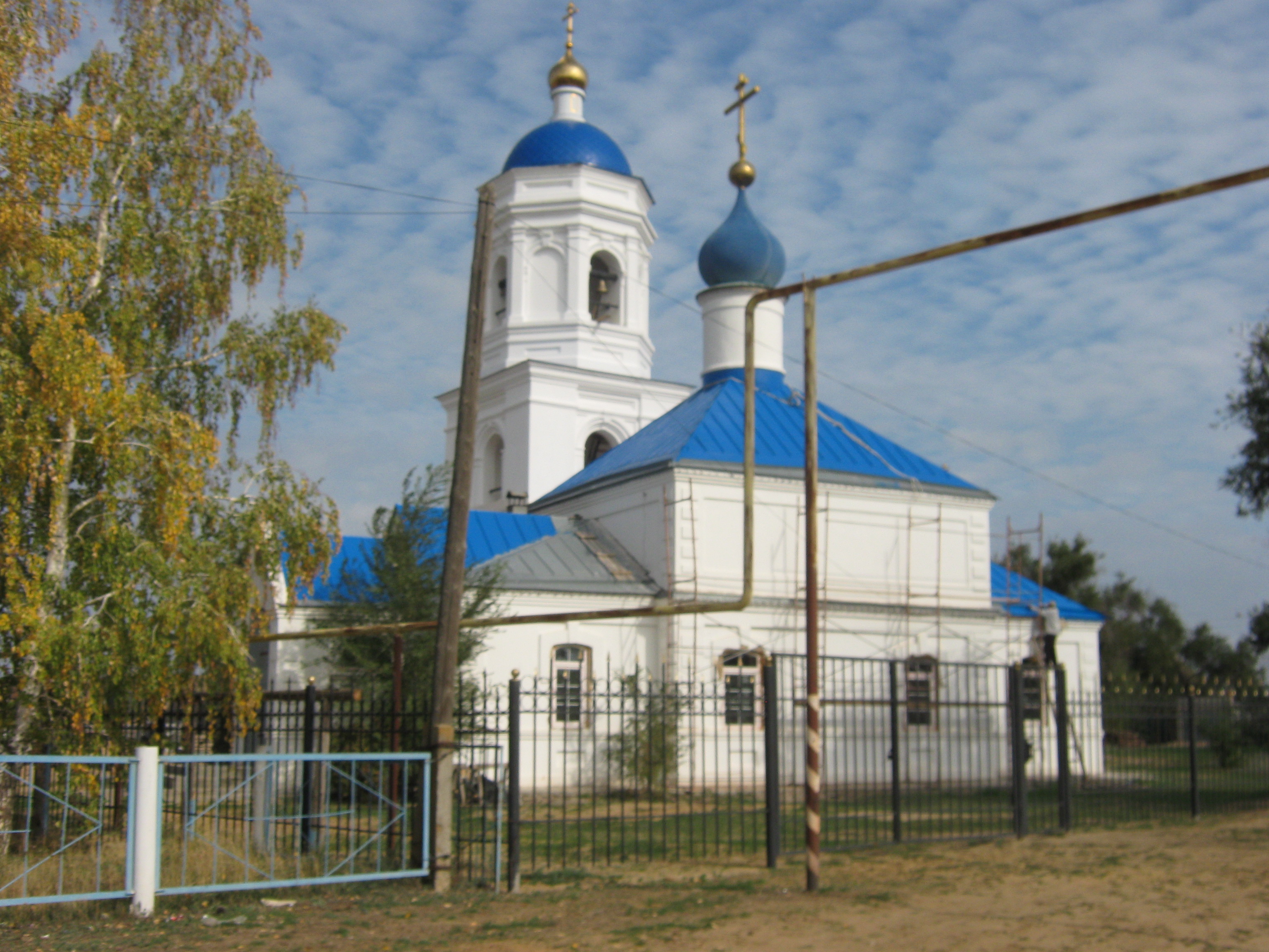

Погосты и Церкви.
Вот в этой деревне -погост. 4 могилки на одном участке- это Кировец спускался в гололёд в деревне , под горку-перевернулся-в кабине сидели 4 человека.

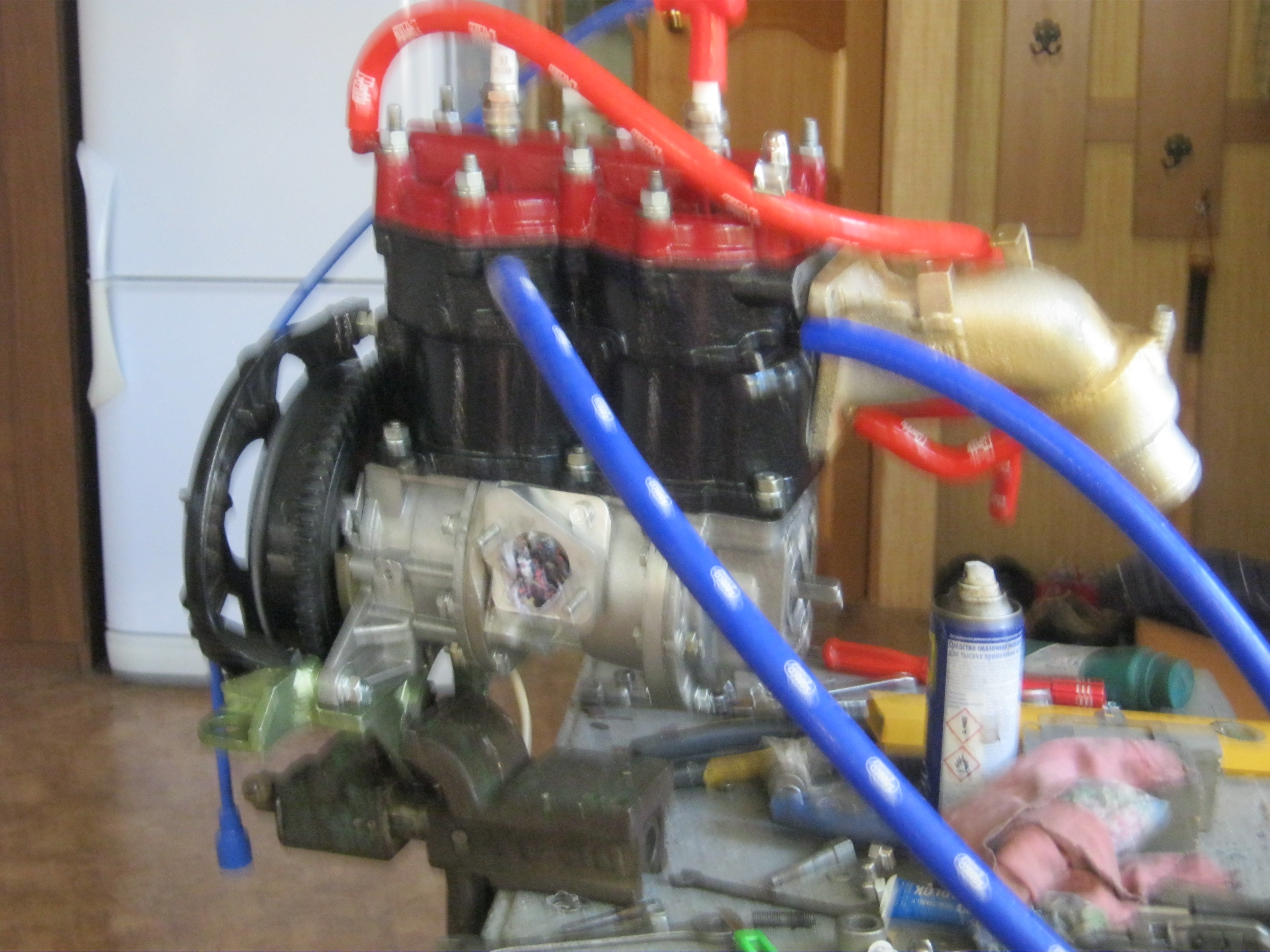

У нас в Астрахани, признаюсь- ЕСТЬ пылища! Иногда, конечно. Но , если ты задумал собирать МОТОР, то , наблюдать за тем, как ПЫЛИЩА проникает во все обнажённые места внутренних органов - рана на сердце.
Поэтому я и затащил моторчик в ДОМ. Запах Щей, даже -жутко Красных(типа -Борща), в принципе- не пристаёт к слизистым мотора.
Жена успокоилась, только иногда взбрыкивает: "Ты, когда -это уберёшь?" Но, такой мягкотелостью- Самодельщика НЕ перешибёшь))).
Зато - какая константинопольская Благодать : пьёшь Чай и Любуешься " Золотыми Куполами " твоего Душевного Изделия!
Вообщем- Тащите всё в ДОМ! ))) )))
Вообщем пришли мне и шланги и СТРОБОСКОП с тахометром!!! Теперь любуюсь ими под чай с халвой. :oops:

stalker писал(а):Халва какая то особенная.
Не-е, Сталкер- в этой фотке, в которой ты увидел "особенную" халву - нет халвы :oops: Эта фотка говорит о том, что у меня, даже на обеденном столе(в ДОМе)(если на столе- самодельщик-8-го уровня ;) ) - лежат алюминиевые запчасти!
