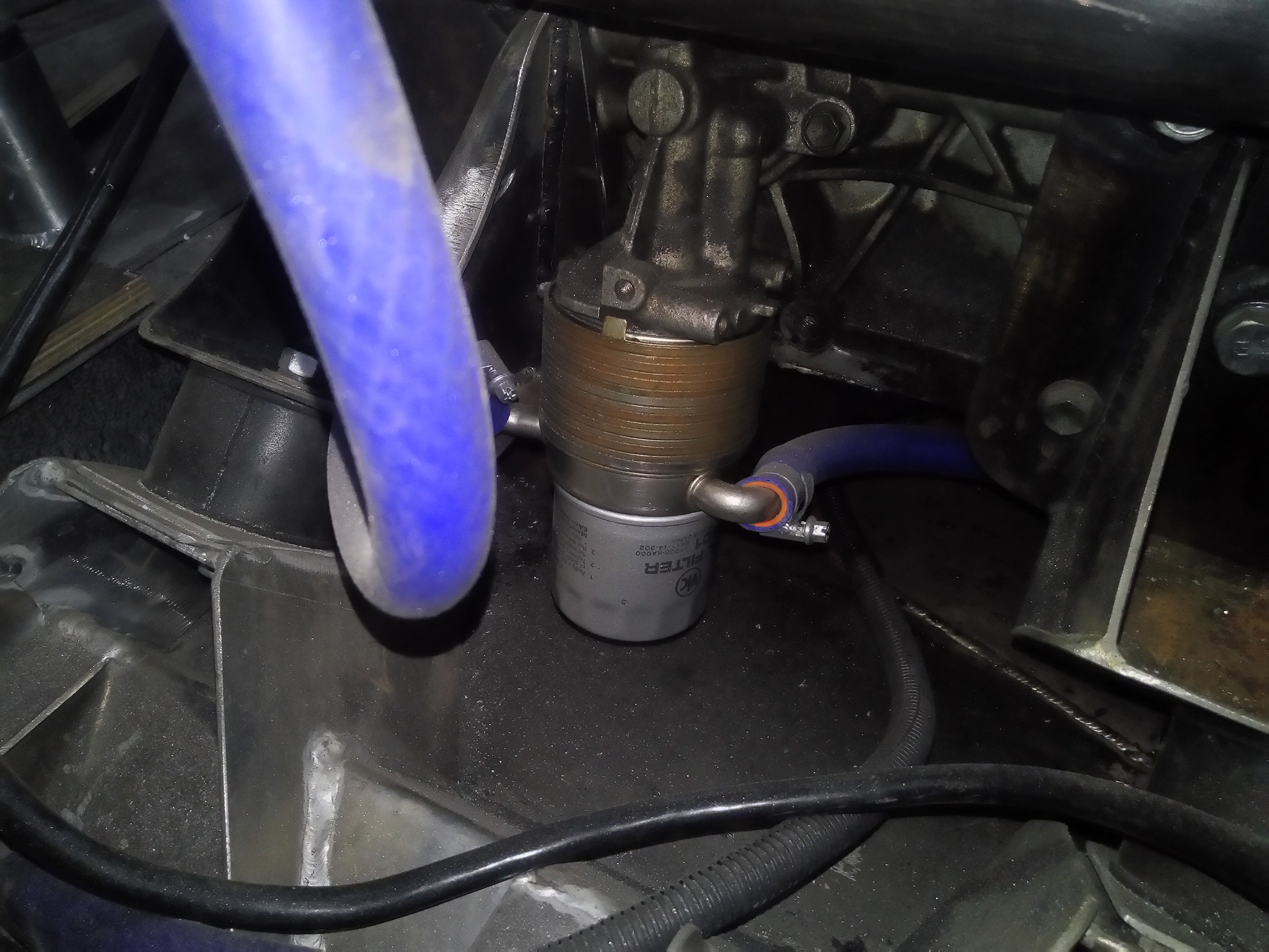

Сообщение Женя 4х4 » 20 сен 2019, 03:34
Доделываем кринолин. Малоохладитель от субару купленный за 1000 рубл на Авито. Все почти подошло как родное.
Некоторые решения и детали выглядят не как с картинок из пиндоссии. Задачи вылизывать у меня не было тк хотелось испытать по теплой воде.
У мотора из пола торчит гальюн:)))
