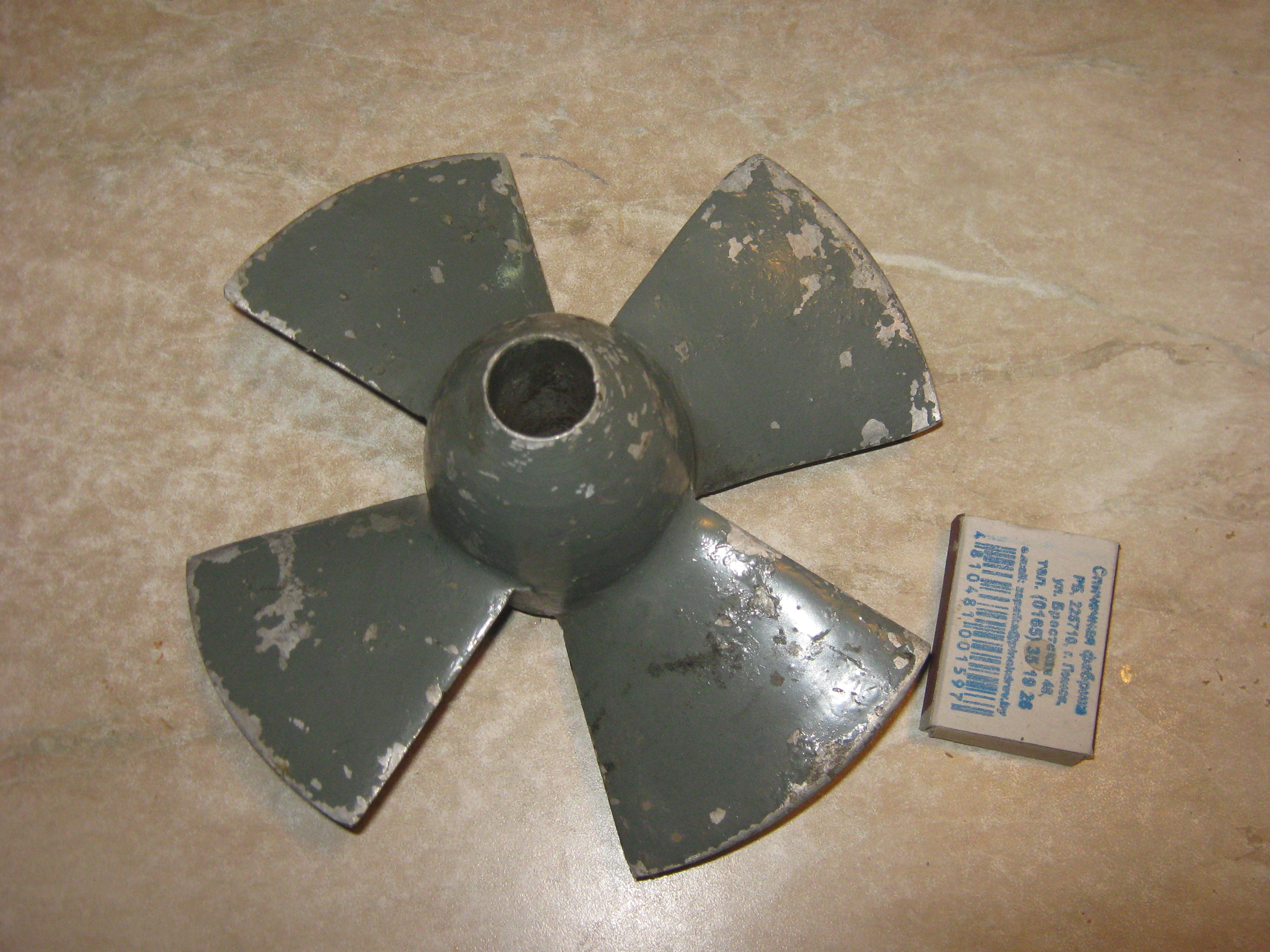

Сейчас по телеку идёт цикл передач - Янтарь Калининграда - уходит в Китай!!![/quote]
Делал я нынче калининградской мафии несколько винтов.

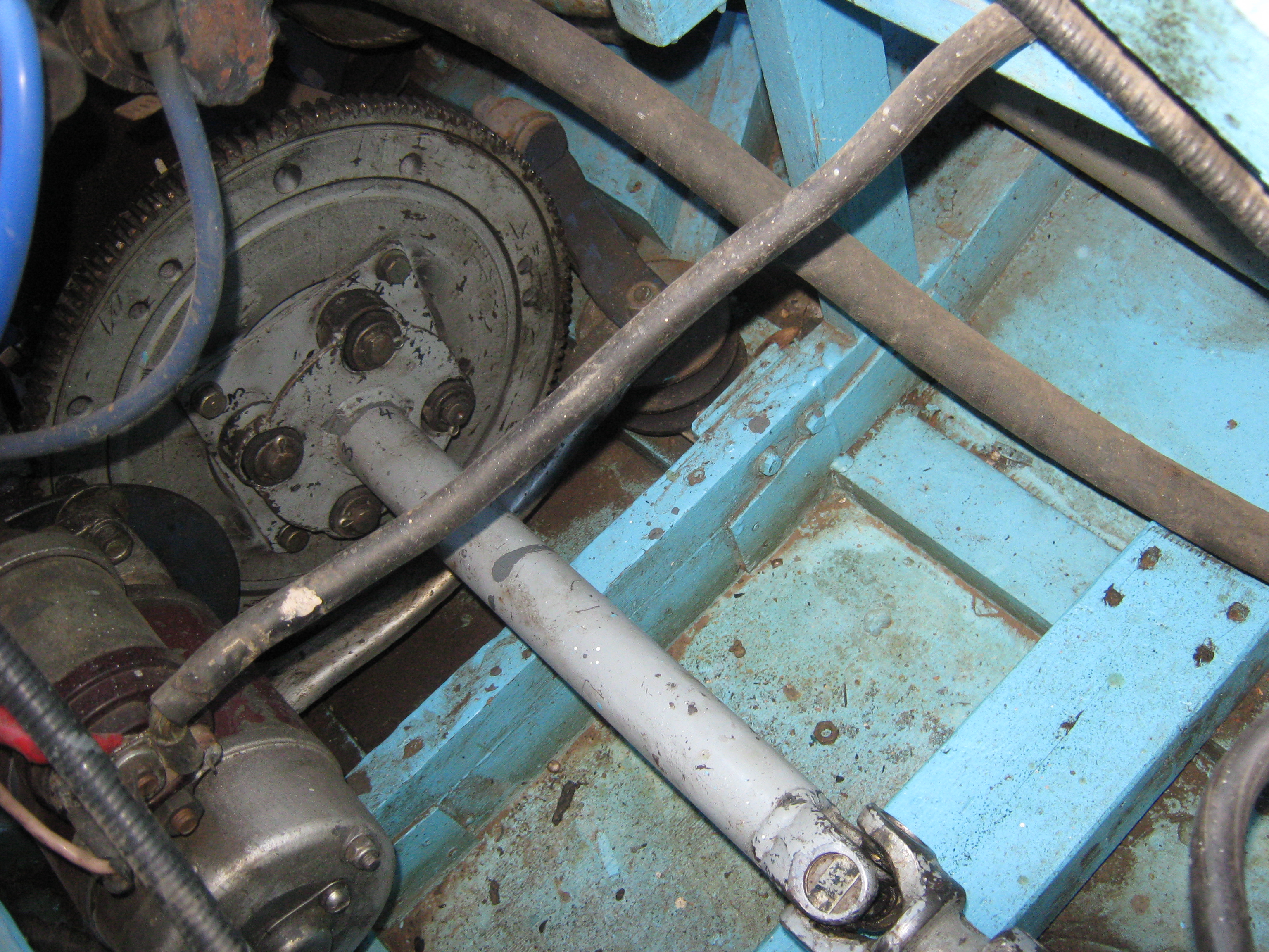

Скажу пару слов о муфте -со множеством пальцев.
Сама муфта-красива, спору -нет.
Но, это ,наверное -стоит определённых трудов, как говорит Василий -сделать Сложно- это трудно! Сделать просто- можно опростоволоситься.
Суть такая- зачем столько пальцев? Точный расчёт?
А, можно -меньше?
Понимаю- чётче стоит; плотнее; радует глаз. :)
Такая схема, да ещё со множеством пальцев, предполагает - Претензионную Центровку! Ведь "кардана" -нет. А, револьверная схема - плотно сидящих пальцев- это, боюсь разочаровать- это жёсткое соединение.
Нисколько- не сомневаюсь -она у вас есть, эта Центровка. :)
Но, у вас- ДВС - на подушках! А, водомёт- Жёстко.
В любом случае -будут вибрации, ПРОСТО - на Законном , физическом основании. Хоть по Лазарю -оцентруй.
Плотная муфта с обычной резиной - это жёсткое соединение. Особенно если , ещё - разнести пальцы -на диаметр побольше.)))
Мягчайшая Резина или с пустотами(муфта -эластик) , несколько спасёт положение.
Или пальцы без "Натяга"- практически-свободные, тоже облегчат положение.
Сокращение количества пальцев- тоже.
Например: 2 навстречу 2-м.
Я, в своё время , делал 6 пальцев на Бомбардье. Прям на шлицевой вал. Бомбардье достался с проката. :shock: :D
Шлицевой вал , со стороны двс -развалился -буквально Назавтра. А, может был такой.
Хозяин купил новый за 100 долляров. Поставили- проработал- полчаса.
Начали с тестем думать, проверили центровку - 10 мм :shock: . Оцентровали. Но-уж, вал покупать-не стал.
Так удачно получилось - из конца , где шлицы были -обгрызли "Центр" и сделали 6 обрезиненых пальцев .
На не очень большом диаметре. Но, у нас БЫЛ -"Кардан" в виде шлицов в винт! Плюс - "эластичная" муфта.
Проработала, так и продали с ней. Опыт ньюансов- приобрели.
Первое- ЭТО Центр- Шар. ;) :D

viktorr писал(а):Скажу пару слов о муфте -со множеством пальцев.
Виктор, ну конечно же есть секрет! И центровка есть! И подушки есть! Шара нет- не секрет, но можно. Секрет расскажу при личном разговоре, если есть интерес. Муфта не продается - она одна. Сделана на чпу станке, дорого. Пальцев много - крутящий момент передаст большой. Расчеты не делались, просто взято с запасом, для возможного использования с 3uz.
Сообщение viktorr » 14 окт 2019, 08:50
Можно обойтись и без Расчёта. :D На Фиг он нужен! ВЕДЬ можно пойти -Аналоговым Путём!!! ;) :)
Например - сумма диаметров резьб Пальцев - больше диаметра несущего вала. :D
Расчёт нужен , когда ты , что-то хочешь Сэкономить, а, из запаса прочности -НЕ вылезть!
Например : сплошной Вал - заменить -ПОЛЫМ . Диаметр -побольше -по Расчёту прочности, но, он-полый будет -значительно МЕНЬШЕ весить, за счёт толщины стенки.
Как это сделано на Карданах Грузовиков, а, ТАКЖЕ-у УАЗов и ессно- У МЕНЯ , на гидроциклах : Нью -Харли и "Война"! :D
ПОДУМАВ и посчитав, можно - СЭКОНОМИТЬ на весе девайсов- ЗНАЧИТЕЛЬНО.
Фото- как пример полого ,карданного вала Самодельщика. Присоединительная плита к Маховику- Небольшого диаметра и 3-х мм . толщины ;) Втулки под пальцы -металл такой-же толщины. (Вал -полый- не сомневайтесь.)
Конечно, лучше всего , сделать карданный вал- из Дамасской стали! :lol: (чтоб заменить резинки на пальцах).
Моторесурс- больше- не бывает ;)
Сообщение viktorr » 14 окт 2019, 08:57
Чертёж этого карданного вала -муфты- в этой теме , чуток раньше. ;) Сделанный, правда- в 90-х. ;)
