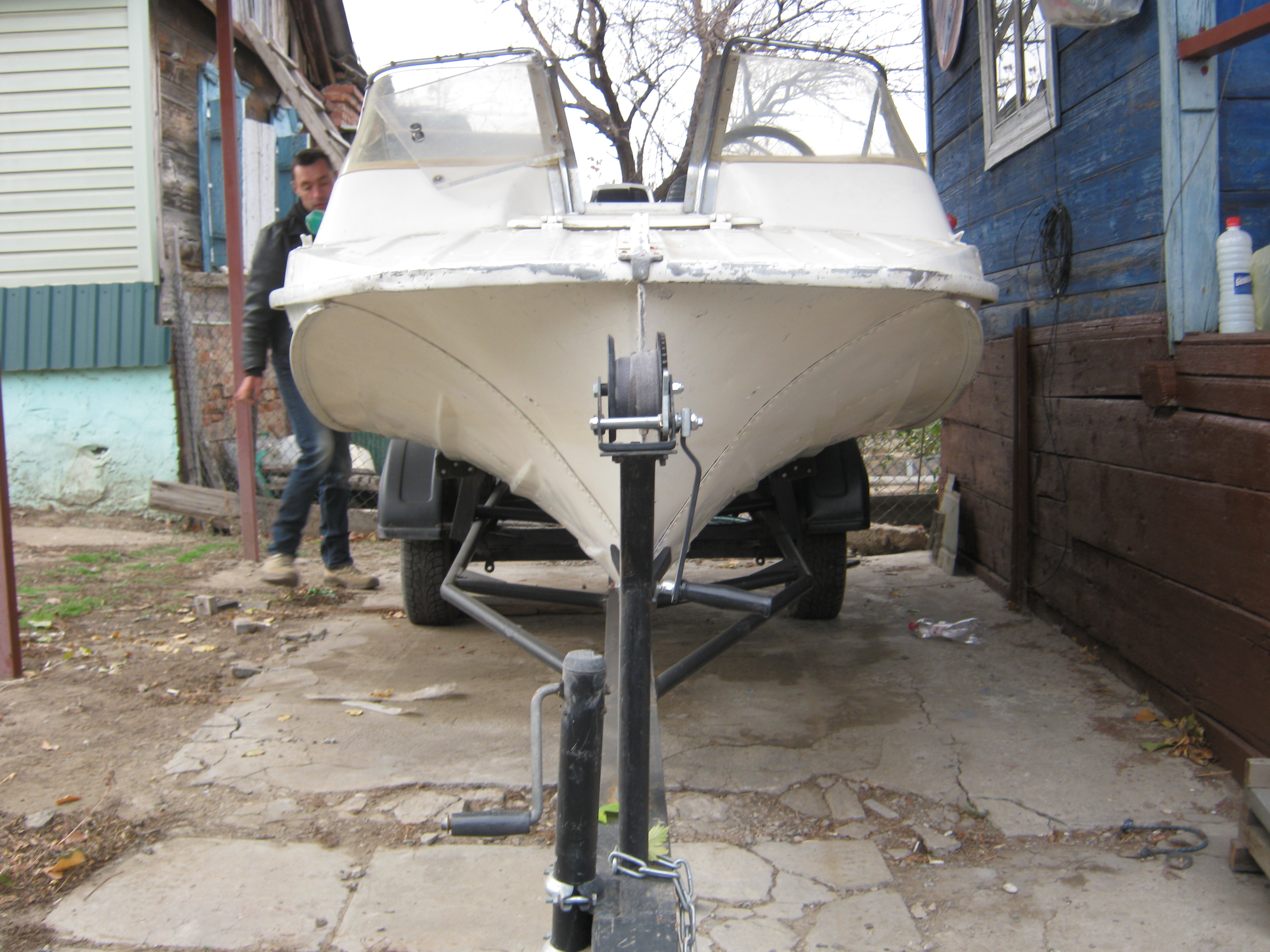

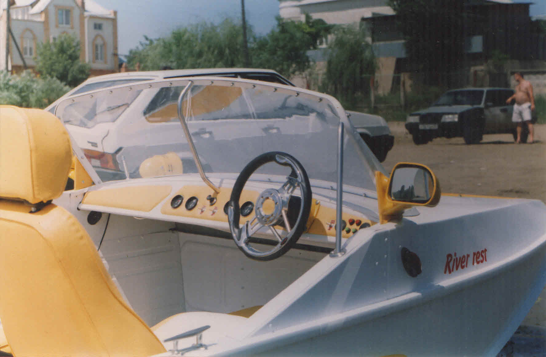

вадим в писал(а):Забыл,водовод тоже переделан килеватость 0 (лыжа),транец 90.
Хорошо. ;) Адекватно.)))
Сам понимаешь, нам интересны чужие конструкции водомётов , и самим можно, что-то подсмотреть и подсказать , что-то. Обычная жизнь САМОДЕЛЬЩИКОВ!!! ))). (Мастера -это отдельный капюшон ;) )
Фотки у тебя -приятные , семейные- вызывают тёплые чувства ;) . Ну, а - "червячок" -своё гнёт: А, как -это; А, как -это? ))) Типа -хочется подсмотреть в фотках.
Размер катерка - Нашенский , семейный.
Мне, например , показалось, что это -старая кнаапа. Я- любитель кнаап))).
НЕ люблю, эти национальные переделки этого - идеального водомёта : На плоский водоприёмник; плоские рули(старая мода); втулка Гудрича ; рулевая перегородка в середине сопла (бессмыслица, если не видеть смысл - в Увеличении трения))) и потери кпд); клиновые рули( по той-же причине ;) ) и ещё несколько -бессмысленных причин -усомниться.
Казанке - лыжа, это , как говорится - пятая нога вместо хвоста(по той-же причине))) ).
Казанка- сама -как лыжа -на твёрдом снегу! :D
Стекло- Вперёд! ! Но, главное , скажи - Места пилотов - смещены вперёд?
Это -Важно(архи). Ведь под пилотами и ТАК - уменьшающийся водоизмещающий обьём!!! Ещё чуток вперёд - и дальше: " Гребёт носом"!!! Караул!. И дальше -"Как поднять нос?" "Как опустить Зад?" "Ой -перевернулся на 60 км в час!"
Это, только у дураков - " Совок; "Кастрюля" У разумных - "Умели-же -люди!" :D

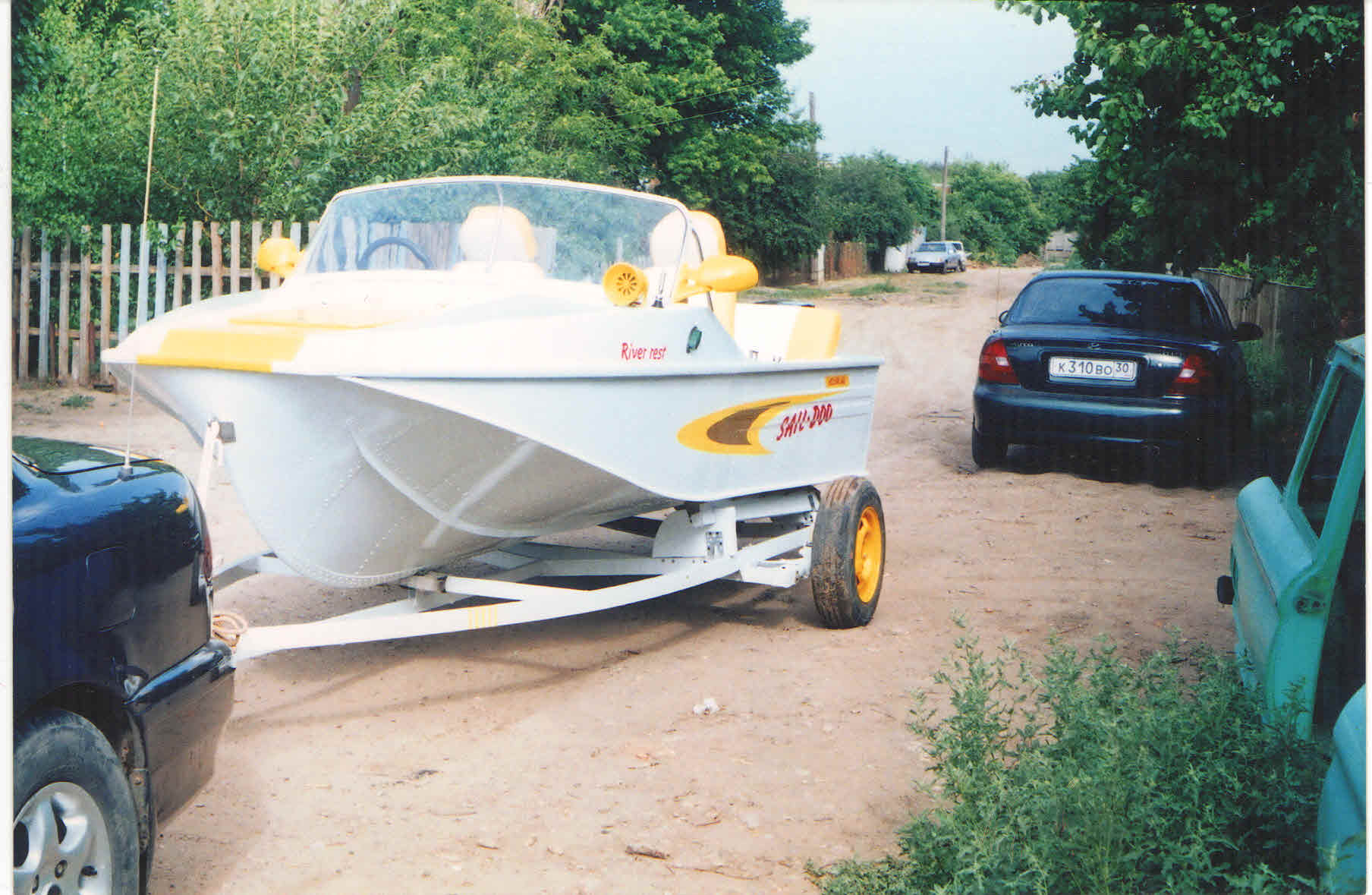

Фото-моя , почти "казанка", но, не казанка.))) Но, РУЛЬ похож на спортцмецкий!!! :D
Ну, что- Миру-Мир! :) (напугать-то новичка-надо :oops: ).
(Скорость -хорошая ;) ).

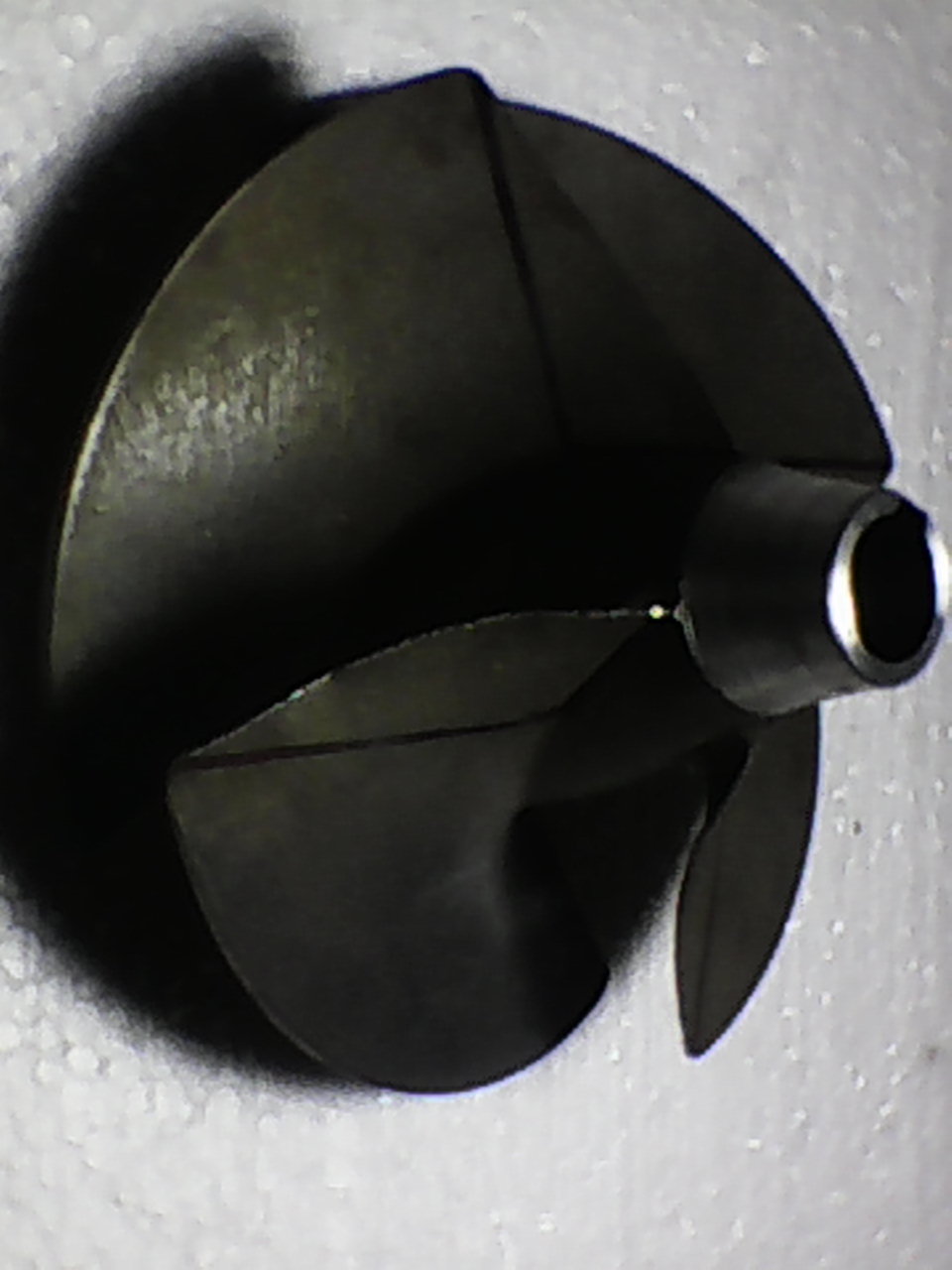

Покажи -какой винт?(на вид).

1 На фото - Казанка Племянника. (прицеп он делал со сварщиком). ;)

С РК не уверен,возможно шаг170.Надо снимать мерить.

Да лодка хорошая!!!Корпус и водомет купил уже переделанными.Да смещены, это уже делали сами,носом не гребет.РК покажу чуть позже,до обрезки.

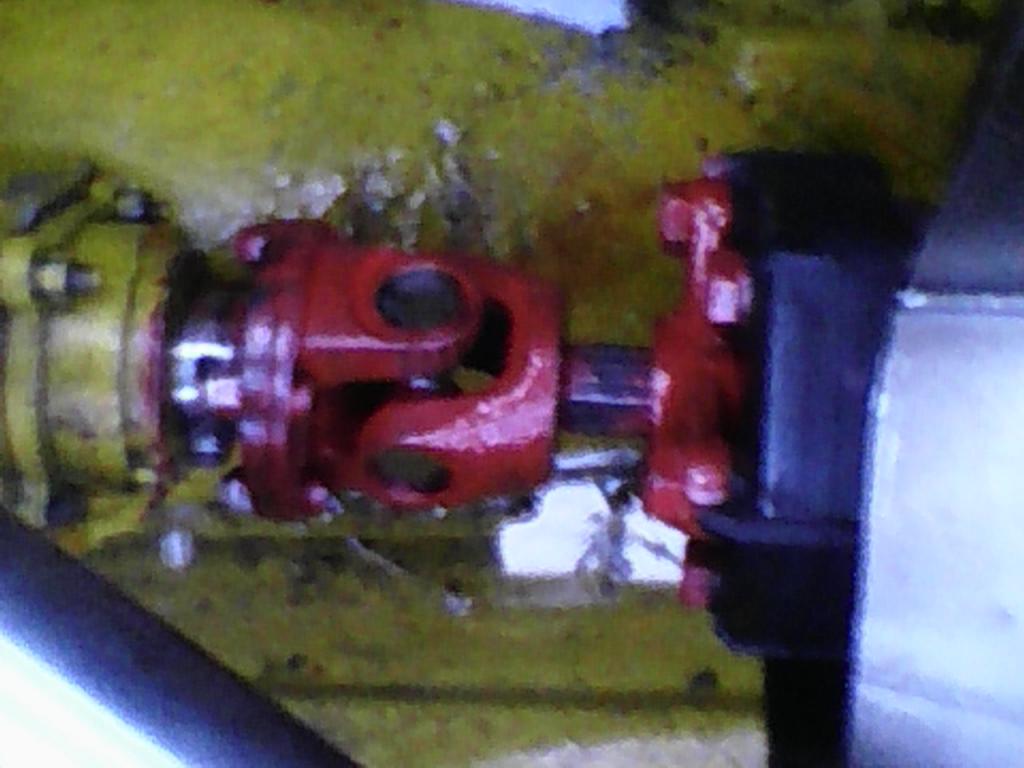

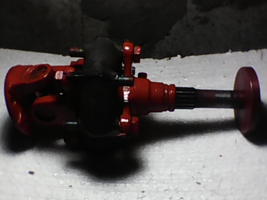

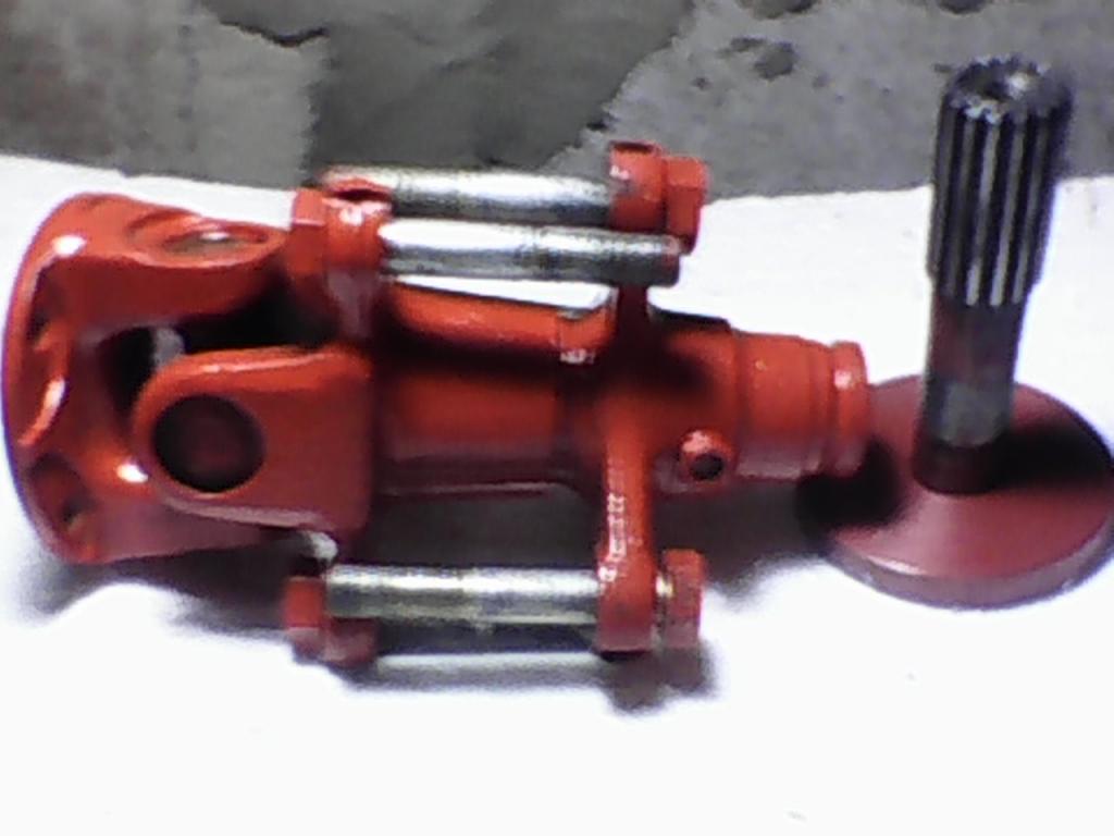

Сообщение вадим в » 08 янв 2020, 15:52
Вот еще фото.
Стоял обычный шестилопастной
Это ВВХ от КамАЗа ВМХ
Это стоит
Это запас

вадим в писал(а):Да лодка хорошая!!!Корпус и водомет купил уже переделанными.Да смещены, это уже делали сами,носом не гребет.РК покажу чуть позже,до обрезки.
Может не гребёт, а, может -гребёт :)
При приятном разговоре , за чашкой чая - многим кажется , что общепринятое выражение - слово -"ГРЕБЁТ Носом" , похоже на слово : ГРЕБЁТ от слова -Гребёт))) ))).
Это всё , Вадим -относительно. Особенно -если нет Видео, на Худой конец -Фото!
Потому-что нет у водномотрников уменьшительных градаций : "Немножечко гребёт"; "Ну, так -немного гребёт на среднем, на полной тапке-вроде ничего :oops: ".
Короче - если есть сомнения - Это : (хоть на полпальчика) - скорость -минус; расход -плюс.
Вот такой пример из опыта.
Я иду на катере -50 км в час. И лихо(понемногу :D ) обгоняю Казанку племяша под Сузукой 40(плм).
Потом начинаем дифферентовать Казанку -подьёмом мотора. Пару отверстий , чтобы нос поднять и проверка.
Теперь , он -лихо (по-чутка) обгоняет меня :shock: Клянусь - моторы -Одни и те-же!!!
50 -это хорошо для семейного катера ;)

Вообщем про гребёт -не гребёт - нельзя полагаться на авось в случаях с отработанными лодками.
У Казанок(у Амуров; У Неманов ) - лучше Нос - на градус выше, чем ниже. Причём управляемость зависит -катастрофически!!! Лучше не экспериментировать.
А, ТЫ ЕЩЁ , например- в РУЛЬ - вертикальную перегородку))). Тут впору -руль снять и Веслом -рулить! :D
Во-всяком случае - "баланс" руля -минимальный.
