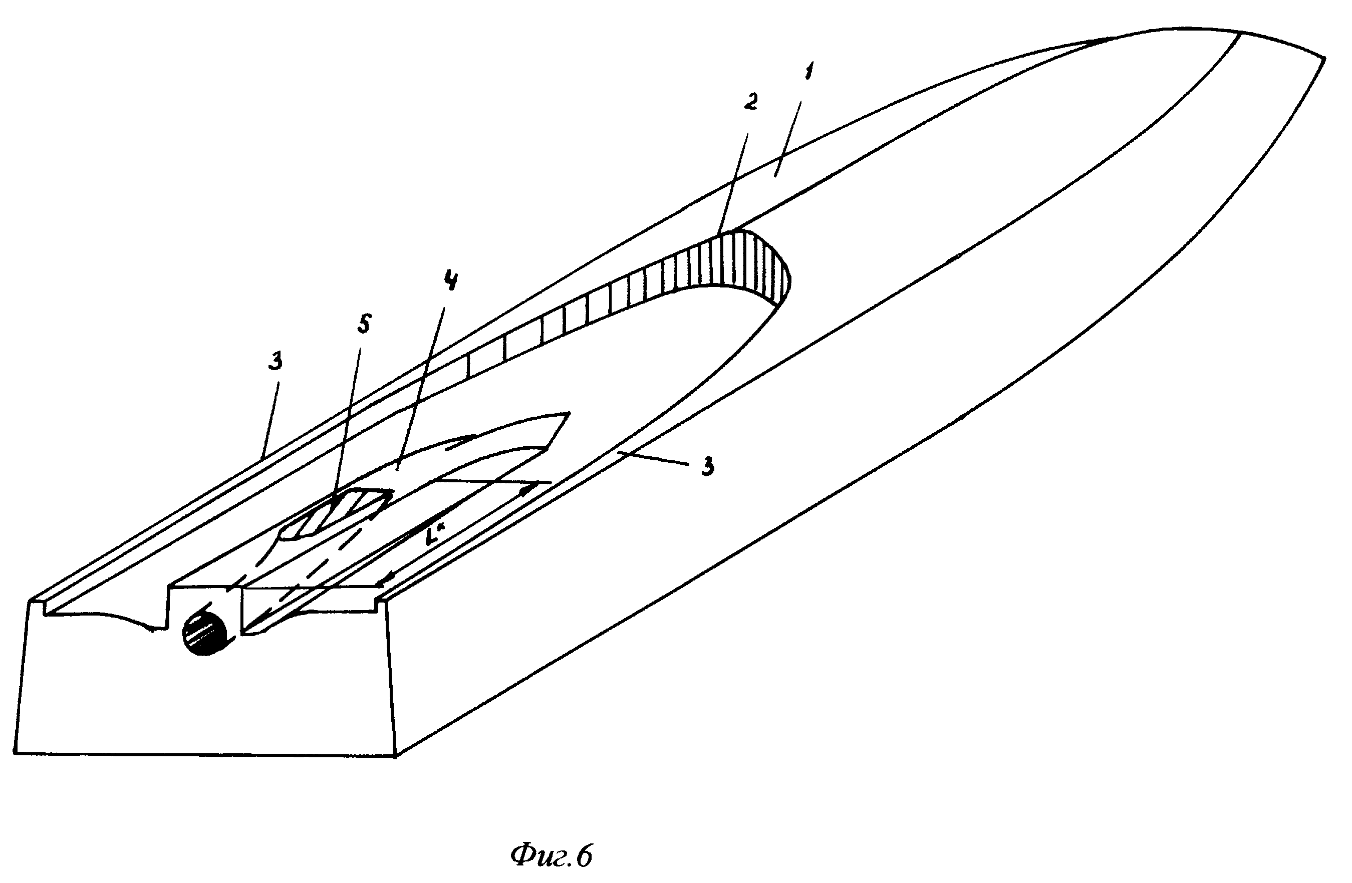

Это точно,я зимой еще на работе кучу пересмотрел :shock: , но все только теория (на практике только тот прогресс), вот еще вариант патента:
редан только обратной стреловидности, но думаю не критично

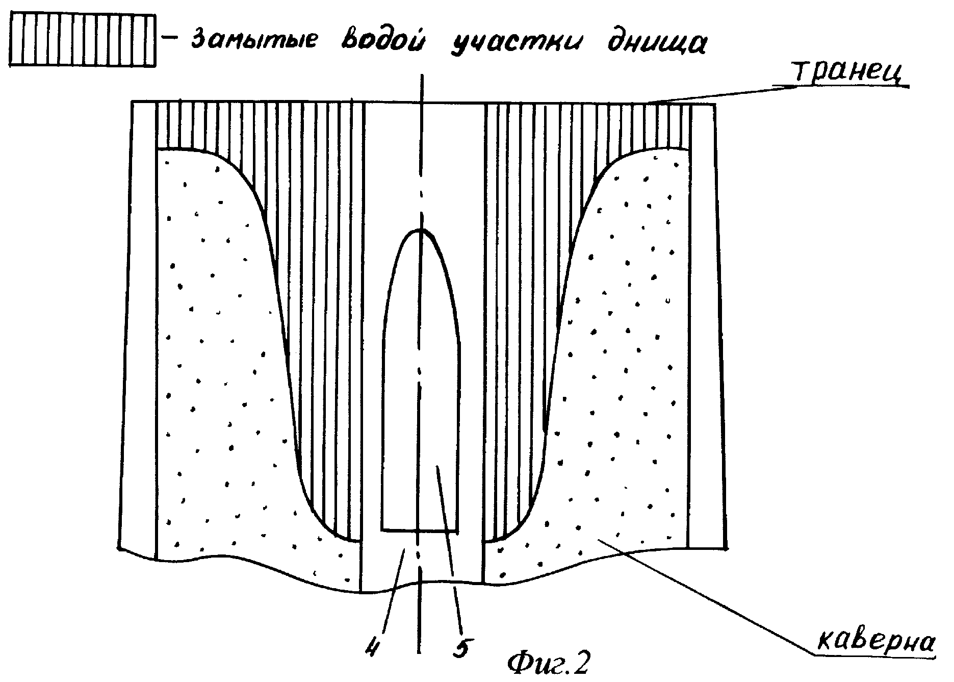

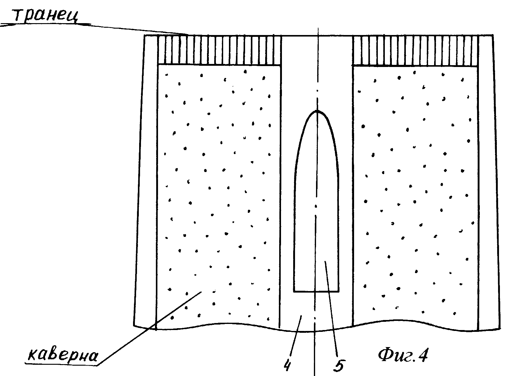

и способ снизить контакт с водой вокруг гидролыжы, (в моем случае вариант выше, чтоб днище не кромсать)
в общих чертах концепция понятна, что-то доводить все равно придется.
Из всей информации пока вытекают следующие вопросы:
гидролыжа от реддана или можно покороче (в принципе можно будет если что продлить до редана)
на сколько должна выступать и какой формы (на мой взгляд плоская как на том прогрессе)
и какой ДВС и водомет (относительно дешево и малый вес honda L15 (100кг всего вроде) и 155 водомет, маловаты будут?) есть у кого опыт установки на амур или прогресс небольшых водометов?

Посмотри в чем разница твоей наделки под водомет и у этого Прогресса. У Прогресса пузыри пойдут сбоку и выше от наделки, не заходя в водомет, а у тебя пузыри будут биться о наделку и перепрыгивая препятствие, которое так же является интерцептором и тормозом, будут обязательно прорываться в водовод.
Хотя перед интерцептором будет создаваться повышенное давление, что может откидывать воздух. Думаю, что этот прогресс хороший пример для применения водомета.
