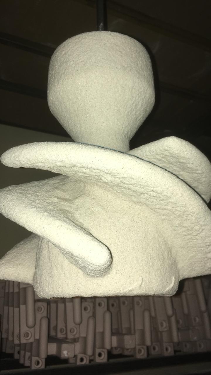

Re: Литье импеллеров по выплавляемым моделям.
Сообщение ANP » 13 сен 2021, 00:39
Количество моделей выросло до оптимального, чтобы начать работу по подготовке для литья импеллеров.

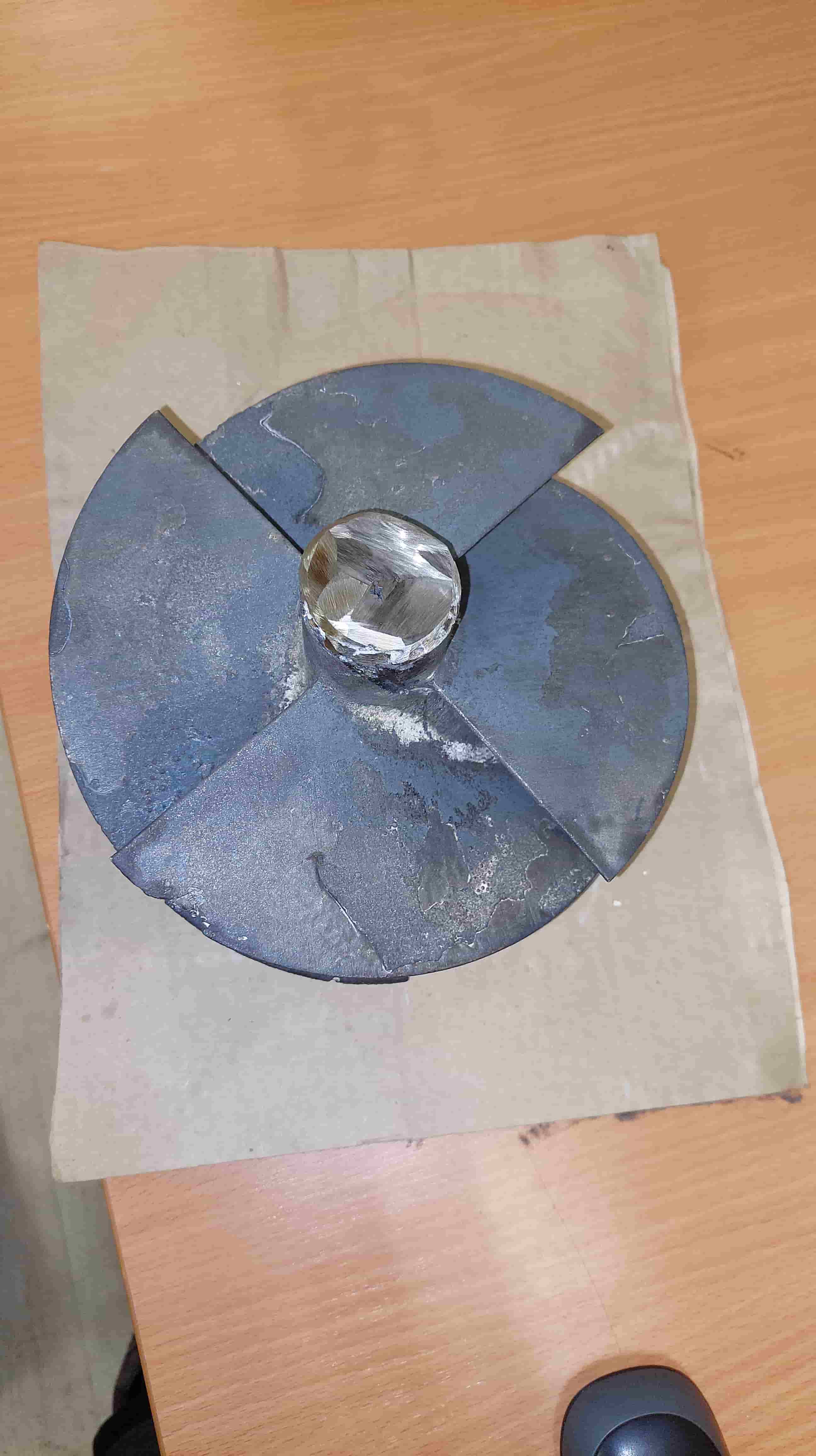

Сообщение ANP » 13 дек 2021, 22:47
Есть пригар, его видно, отобъется. Высокопрочная незаржавейка. Только что отпилили голову, пробовали удалить ударом среднего молотка после запила болгаркой, не получилось, хоть и держалось на волоске, пришлось допиливать до конца. Завтра попробую подварить, надо понять, как оно варится аргоном, завтра, так же должен быть готов химанализ металла. Посмотрим, что сварилось... Дефекты видно на фото, но цель была не эта.
