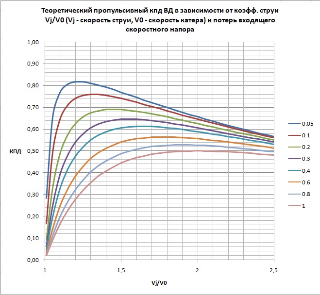

Зажать сопло. Сколько в этой фразе.
Например , первое, что приходит на ум -зачем.
Второе- обязательно -Сопло?
Почему я так скептически отношусь к этому действию?
Дело в том, что - Сопло , это деталь , входящая в КОНСТРУКЦИЮ Этого водомёта. Модели водомёта. Конечно, я имею ввиду- Серию.
Конечно, можно водомёт , как-то - Описать. Например -как-то. Какой водозаборник. Какой тип устройства -формирующий струю: сопляной или щелевой и тд. Три пера или поменьше.
Но, конечно, в серийном производстве, для какой-то серии лодок, можно описать и гидродинамическими данными, которые , предположительно (расчётно) - оптимальны. Например.
Площадь водозаборника. Угол подьёма оси водозаборника(или -касательной). Диаметр обечайки. Диаметр Сопла. Фактическую степень поджатия. Фактическую , потому-что , имеются в водопроточной части - различные устройства, например -лопатки; выступающие фитинги эжектирующих насосов осушения и др. Перья)). (некоторые , даже не предполагают, что "перья" -влияют на степень поджатия и готовы их навешать , хоть -4! Ну, любит человек - "Китайские веера"!
То есть эти параметры, лучше не трогать в серийном воспроизводстве водомётов. Надо стремится к минимуму , конструктивных рычагов , но, более изученных - для воздействия на гидродинамику результата.
Например, как говорится -водомёт вырублен из "дуба" , а, в остальном -побесимся.))
Я могу назвать такие рычаги воздействия и это ,конечно -Шаг. Но, я клоню к, никак не освоенному - ПОДЖАТИЮ на Винте!
Вернее, к ИСПОЛЬЗУЕМОМУ вовсю , но, без всяких теорий и пояснений.
Вот и Андрей, например, у него ,конечно стоит винт с какой-то конической ступицей, вряд-ли он знает с какой -просто едет хорошо. Но, при возникновении вопроса -"перекрута" , зажимает Сопло.! Хотя , по идее- ДОВЕДИ до Оптимала винт , который стоит - ИЗМЕНИ Конусность ступицы , в сторону поджатия. Не трогая, то, что более -основательное.
ВОТ ЗДЕСЬ-ТО и НУЖНА - Таблица, которую ты и составишь , через некоторое время и сам, будешь ей пользоваться . В этом смысл -Таблиц и предварительных трудов по их составлению. Можно не таблицы , можно - ""Метёлку" - графиков.
Поджатие на винте, кого заинтересует, с примерами(собственными) есть в теме этого раздела
viewtopic.php?f=4&t=875
Я автор.
Если всё это будете понимать, то меньше будет споров "винтоделов" и их Секреты Мадридского -будут более ВАМ -проясняться.
Перейдут секреты , в более эмпирическую Часть творчества, ну, типа - саблевидность; наклон вперёд; наклон назад и др. позы )) Вот именно эти "ухищрения" и позволяют улучшать на НЕМНОЖКО и кпд и разные свойства винтов - шумность; вибростойкость; траворубление. В этом и мастерство мастера.
Так-то, если задуматься трезво, Спорят -ни о чём, тратят нервры -зря!
