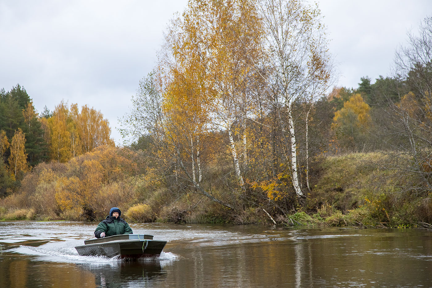

Re: Водомерка NEXT
Сообщение дядя Вася » 14 ноя 2021, 19:08
Вот так на покрашенной лодке.
А мне нравится.

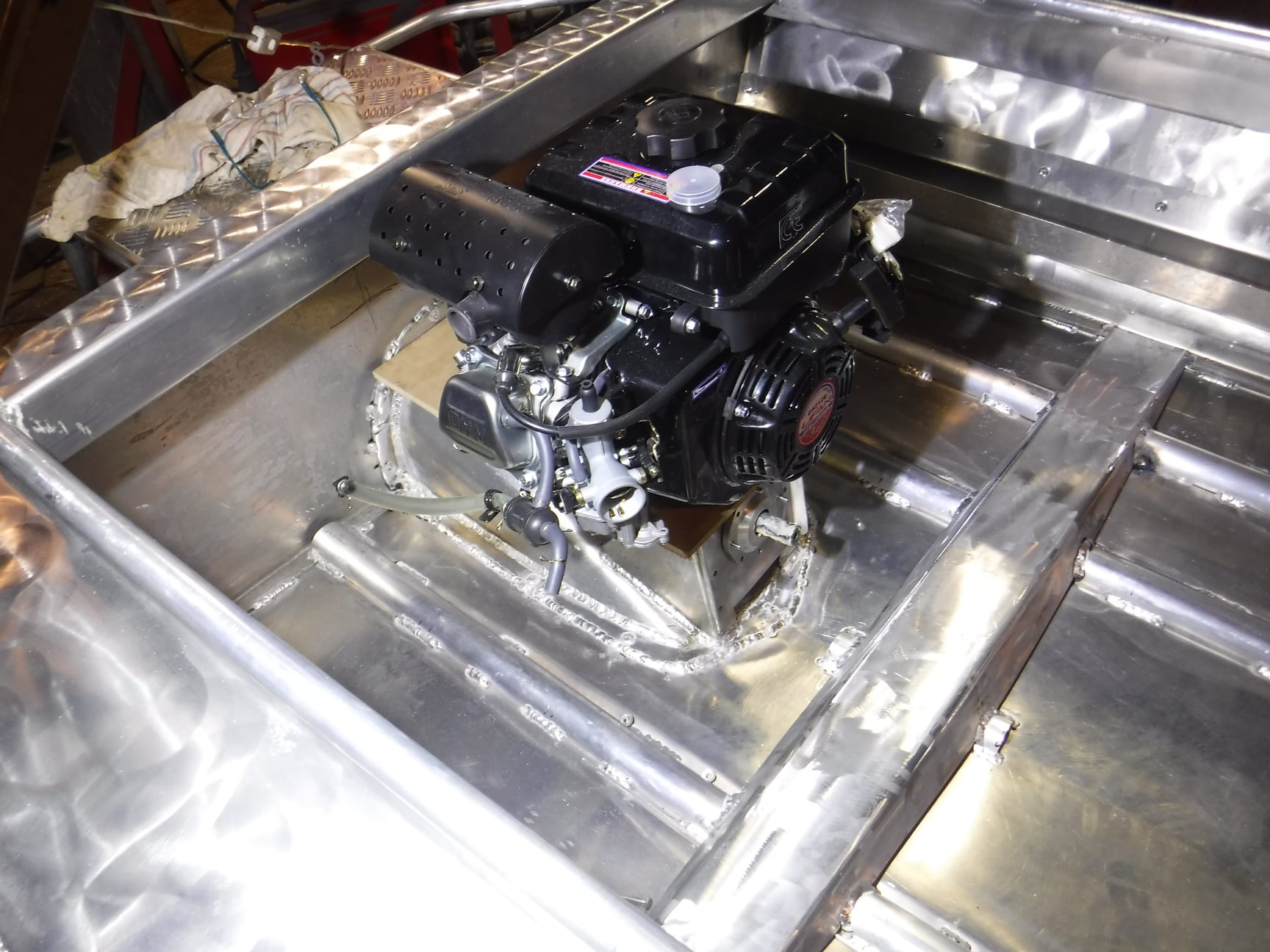

Re: Водомерка NEXT
Сообщение дядя Вася » 14 ноя 2021, 19:11
Варим дальше .
Начинается "секас" с монтажем мотора.
Нужно делать понижайку, и уменьшить длину моторного отсека .....примерно наполовину. :shock: :

Re: Водомерка NEXT
Сообщение дядя Вася » 16 ноя 2021, 10:31
Где то на другом конце Земли...
Re: Водомерка NEXT
Сообщение дядя Вася » 16 ноя 2021, 10:36
Начинаю монтаж мотора.
Хочется до минимума уменьшить длина Моторного отсека.
Вырисовывается такой агрегат - если получится, можно сделать вообще автономную силовую установку как "спорт-джет" или как "2 СI".
