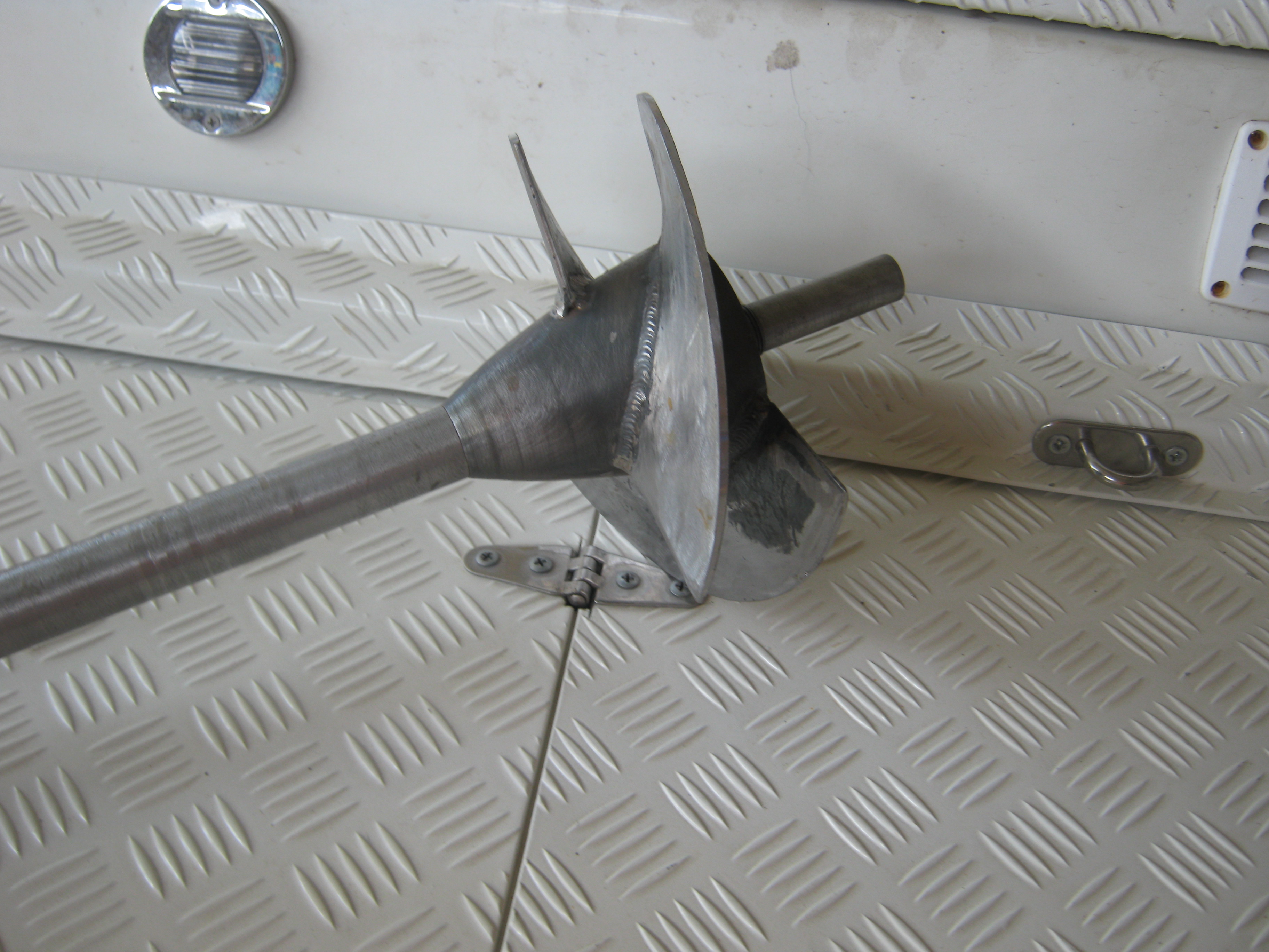

Вот фотка того сделанного винта, где я -"не смог"! :D
Это я его ставил и даже пытался -подогнуть, но, это -уже было лишнее. Оптимален - только "ВИНТ".
