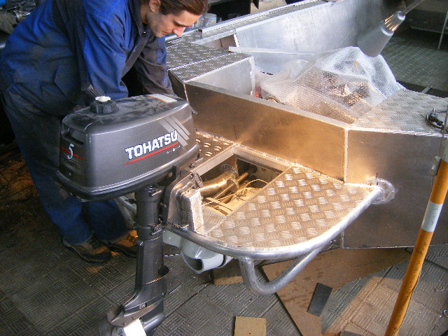

Сообщение f_Krueger » 09 дек 2010, 00:53
К стати, флудану на счёт "главного мотора".
Тоскал всегда за собой дырчик, так на всякий случай, и не редко он меня выручал, то винт провернуло, раз в домике лепестковый клапан раскрутился, так что мотор заляпал. Но потом надоело тягать его, просто стал ездить аккуратней, и тьфу-тьфу, ни каких поломок.
Дак вот, к чему я клоню. Созрела у меня такая идея. У нас сейчас по навозили всяких китайских мопедов. на них стоят семидесятипяти кубиковые четырёх тактнички, довольно неплохо работают и очень экономичные, есчё и с эл. пуском. Дак вот, если у такого движка отрезать коробку с прибамбасами, то вес самой головы будет килограмма три. Вполне можно воткнуть как аварийный, винтик пристегнул и вперёд, подруливать можно и вёслами, при его -то мощности. И самое главное это- его цена и вес, сто баксов против самого дешёвого подвесничка за штуку баксов, который могут стырить пока выйдешь на берег по..срать.
P|S Первая фотка не понты, а в доказательство что не пи...бол.
