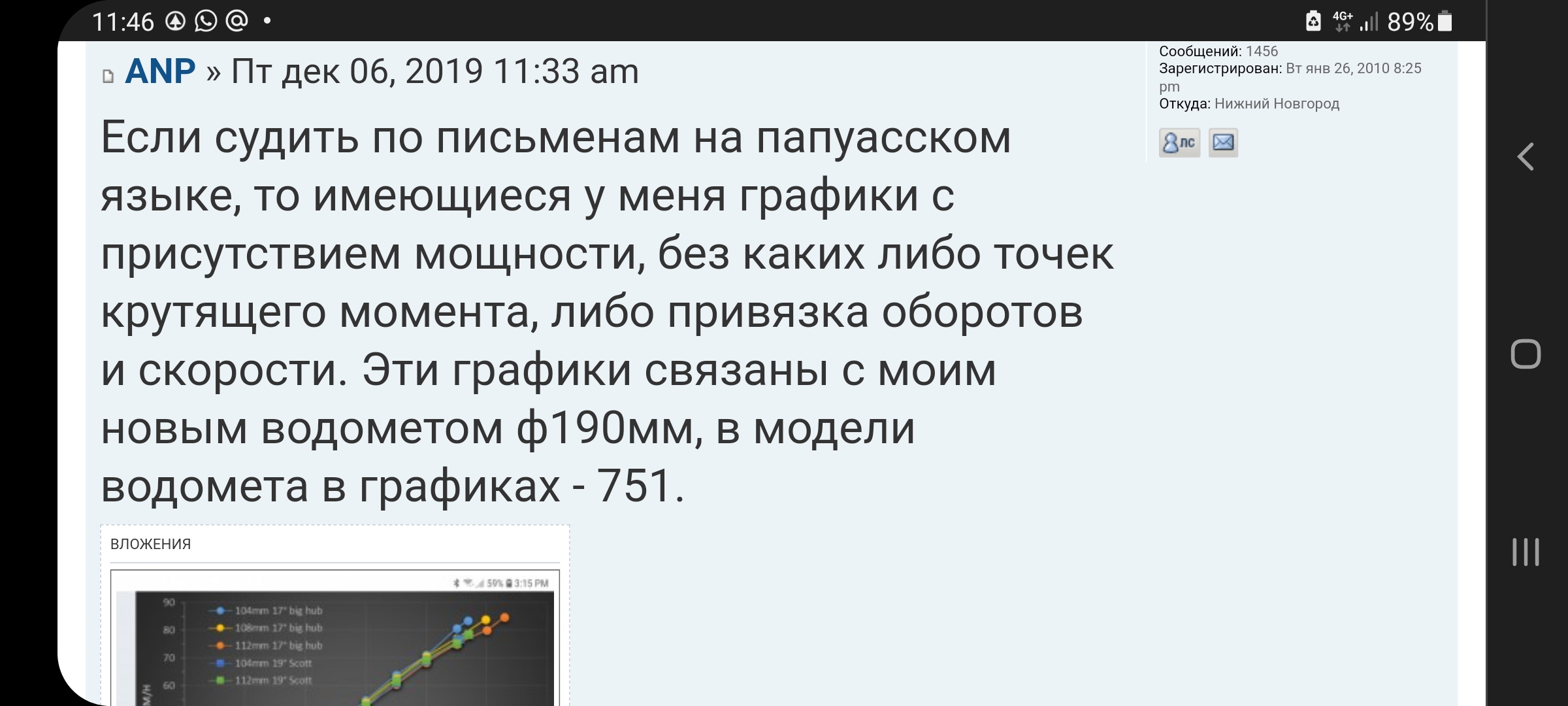

И вот как начиналось у меня. В 2019г при уже имеющимся новым водометом с 2018г, но еще не спущенным на воду.
ANP писал(а):Если судить по письменам на папуасском языке, то имеющиеся у меня графики с присутствием мощности, без каких либо точек крутящего момента, либо привязка оборотов и скорости. Эти графики связаны с моим новым водометом ф190мм, в модели водомета в графиках - 751.
