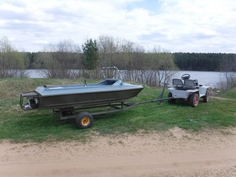

Сегодня опять тепло , можно продолжить набирать статистику и пробовать всякие теоретические задумки.
Сообщений: 4919
Re: Водомерка NEXT
Сообщение дядя Вася » 11 май 2022, 19:05
поездил полчаса так.

Борта - сделаны так, чтобы можно было спокойно стоять у борта , со свободными руками, верне - когда обе руки заняты "снастями" и без риска "поскользнуцца - звиздануцца".

грёбаный "лифан".... на 3000 об начинает плевать бензин в карб и потом глохнет.
Видать прийдётся распаковывать Стратегический резерв....Новый Субарик-КХ21. :cry:
Сообщений: 4919
Re: Водомерка NEXT
Сообщение дядя Вася » 19 май 2022, 11:16
пару слов про "секс" с железякой "Ли Фан".
Заводится, работает на холостых, на газульку резво откликается, макс обороты за секунду 6000об.
на воде под нагрузкой - крутит до 3000 об потом хрюкает и глохнет.
Перебрал - все.
последнее - перебрал карб Просто разобрал-собрал , как балтийский матрос свой "маузер" , хотя и никаких причин его перебирать не было, все ведь новое.
после этого - Поехал. Раскручивается до 5400 на ходу. Винт надо подбирать.
Видать была где-то в карбе "наномандавошка", то ли заводская, то ли из бензина.
Других причин - не могу назвать.
