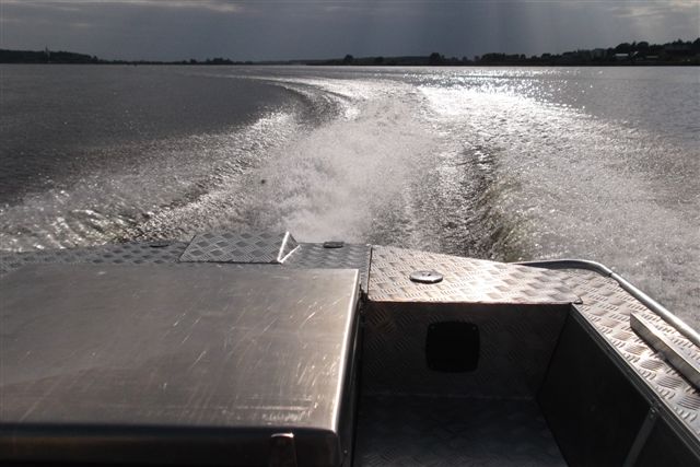

Re: В-47 Кастом...
Сообщение дядя Вася » 19 сен 2011, 20:12
На воде, наконец.
