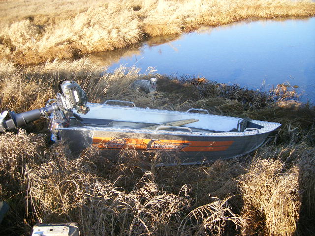

На картинке - обычная болотная лодка, как видно это не стандартный джонбот, есть нюансы.

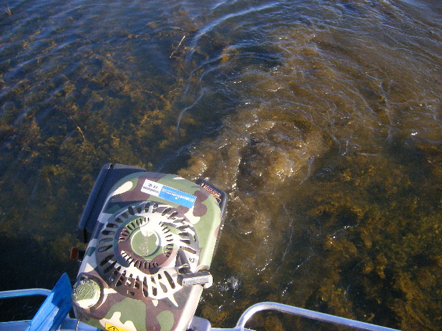

пробовал такую лодочку, с "воздушником".
Одна контора московская , которая специализируется на кетае, предложила попробовать такой моторчик,
типа "Собственная разработка" (справа реальный Тохас) .
Нога - от кетайской копии Тохаса, голова - от косилки с вертикальным валом.
Сообщений: 4922
Re: Болотная Лодка (БЛ)
Сообщение дядя Вася » 19 окт 2011, 07:49
с лодкой всё давно понятно - В-37 сбросится в одиночку можно где угодно - лучше чтобы спуск был покруче. так она сама едет к воде , обратно - машиной волоком, днище 3 мм - плющит пивные банки и пох . стекло

Чуда - не произошло.(как и предполагалось)
Там где на обычном, самом фуфловом "болотнике" можно ехать и ковырять в носу, осматривая окрестности... на этом моторе.... обычный гимморой как с обычным подвесником - быстро наматывает траву и даже глохнет.
Единственная "радость" - нет помпы, а так бы, после 5- 10 минут насосал бы еще во внутрь мелкой ряски и словил бы "клина"
