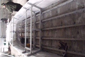

а это первый мой болотный эксперимент.
Это лодка "Уллис". Сделана во Владивостоке, под заказ то ли вояк то ли МЧС..
Достаточно угрёбищная ("бюджетная") - но продавали её с учетом доставки из Владивостока до Масквы - в два раза дешевле чем просто лист (в пересчёте на 1 кг металла)
.Все пять штук - забрали быстро, странное совпадение, все покупатели были на больших "меринах" очень свежего года.(в моделях я не разбираюсь, но было смешно)
На ней я попробовал свой первый самодельный "болотник" - 9 лс, кетайская голова.
НО это не лодка - это просто баржа.Она так и использовалась - для перевозки стройматериалов в деревню куда нет дороги.

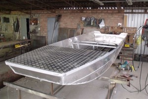

Это первая лодка под болотник, которую мы собрали.
Поставили новый мотор -" Гатор-35", у этого парня..много лодок но ездит в основном на этой.
И грузит много, и не "очковато" в тумане, в сумерках...топляка, травы много.
Сообщений: 4903
