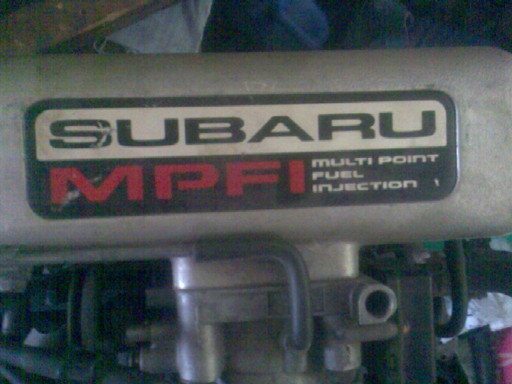

Вот "АКВУ" поженили с Субариком 2.2л, на неболшой "табуретке" и "винтик" Соласа ...
Стоимость ВД 2900 USD "там"

Сообщение f_Krueger » 01 ноя 2011, 23:23
Вполне хватило бы движка Субару Джасти EF12MUJ, 1.2куб 3х цилиндровый рядник, ижекторный 75л/с, коллектора по разным сторонам. бомба а не мотор, правда я себе стреманулся его ставить, подумал, ну на хер мне ракета.

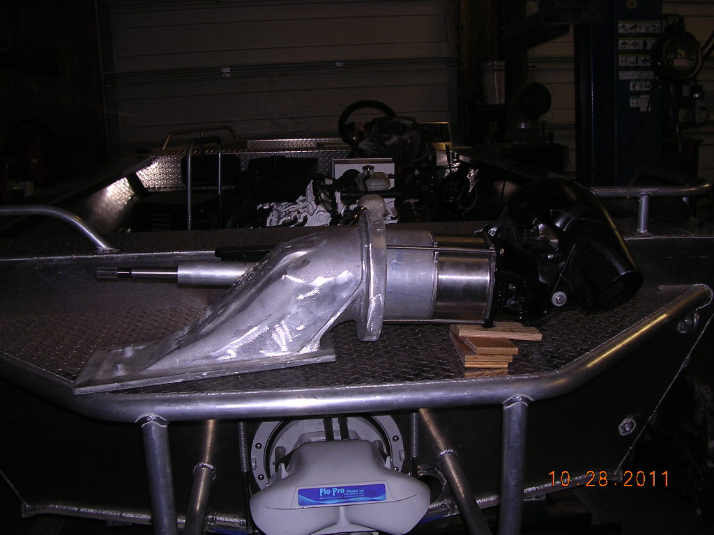

Если "аква-джет" какой типа... клёвый, для чего Билл экспериментирует и скрешивает методом перекрёстного опыления "пестика" водомёта "вебер" со своим водоводом?
Сообщение Ajak » 09 ноя 2011, 16:19
Просто эксперимент с мощным мотором для повышения давления ВД (со всеми вытекающими), по аналогии как сделал Скотт свои модели SWJ 155 (6.0") из 1ступ. в 2. Тем более АКВА-Джетовский водовод есть в наличии и чего НЕТ у Вебера.
Ajak
Сообщение дядя Вася » 09 ноя 2011, 19:31
Стесняюсь спросить....
Этот насос Билла - это водовод от аква-джета+ водомёт "вебер"?
А какой мотор планируется?
Сообщений: 4930
Сообщение Казантип » 10 ноя 2011, 14:49
Да почему, Василий?... Насос целиком Акваджетовский, а мотор к нему Вебер.
